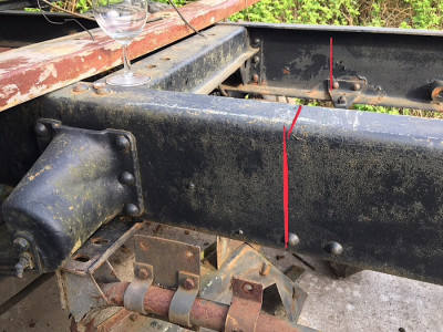

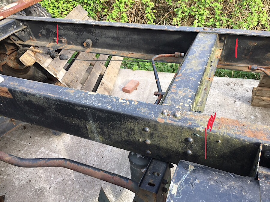

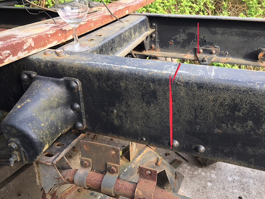

Jetzt steht das ansonsten gestrippte Fahrgestell eines 4,2 m Mercur vor der Tür und ich will den Rahmen um 1m -1,2 m verkürzen.
Kenne keine Aufbaurichtlinien für den Laster - kann jemand vielleicht in etwa sagen, wie lang üblicherweise bei einer Rahmenneuverschweißung die einzubringenden Verstärkungslaschen sein sollten? Davon hängt die Schnittstelle ab.
Ich will die Achsen lassen, wo sie sind.
Und - nein, das Ganze wird wohl kaum eine Straßenzulassung erhalten...werden uns auf 6 km/h beschränken( müssen).
Thom
In etwa bei den Kennlinien soll geschnitten werden
Rahmen verkürzen- Länge der Laschen?

orthogonale Schnitte sind schonmal schlecht.
Man plane tunlichst im Obergurt und Untergurt 45°.
Dabei die Auslaufbleche nicht vergessen.
Zuerst die Wurzel schweißen, dann ausschleifen, dann gegenschweißen.
Der lotrechte Schnitt im Steg kann auch unter 30° erfolgen.
Das entzerrt den Stoß unten und oben.

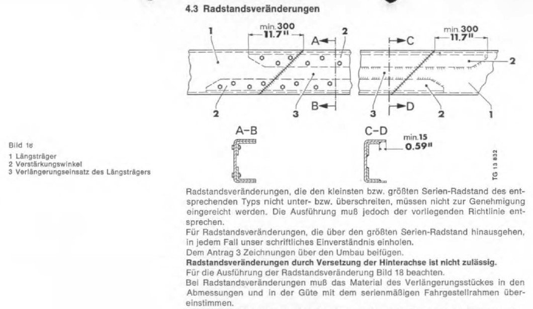

Hallo Thom!
Vielleicht hilft Dir diese Angabe aus der Aufbaurichtlinie von Mercedes-Benz von 1977?
Re: Rahmen verkürzen- Länge der Laschen?
Ganz vielen Dank!
Das sind exakt die Infos!
