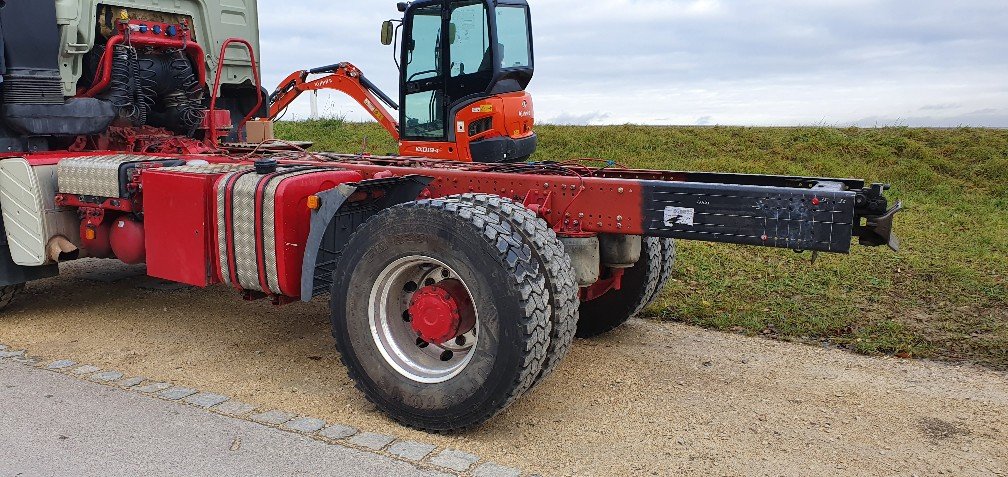

Ich habe zwar Bilder - aber für die Verlängerung des Überhang wirst du vermutlich jemand brauchen der dir das für den TÜV fertig macht.
Aufbaurichtlinien herrichten - Seite... diese Punkte sind zu beachten und wurden so gemacht....
Prix hat da was gesucht.
viewtopic.php?f=35&t=5700&start=30
Das solltest du alles vorbereiten für die Änderung der Fahrzeugart.

w3llschmidt hat geschrieben:
2021-11-25 14:44:13
CA aus OEWE hat geschrieben:
2019-09-21 16:16:31
:D Es ist soweit :rock:
Der Brummi ist gekauft :p
Hallo Christian,
hast Du Bilder, wie Du den Rahmen hast umbauen lassen?
Deiner sah ja bestimmt so aus:
Das ist kein Rahmenabschluss (Überhang) eines MAN. Es ist , nach Bild, der einer MB-SZM.
Nach MB Aufbaurichtlinie sind... "An Sattelzugmaschinen-Fahrgestellen sind Änderungen am serienmäßigen Rahmenüberhang nicht zulässig." (Zitat aus Aufbaurichtlinie Lastkraftwagen vom 14.12.2009).
Bei MAN ist eine Überhangverlängerung lt. ARL nicht ausgeschlossen, habe jedenfalls dazu nichts Negatives gefunden.
Gruß, Carsten

Vielleicht bin ich naiv, aber das man einer SZM den Rahmen nicht verändern darf, verstanden.
Wenn die Platte samt Hydraulik aber wech ist, ist das dann noch eine SZM?
2021-11-26 14:53:46
Dann ist es nur noch ein Fahrgestell mit der Vorbestimmung, aufgrund der Rahmengestaltung, eine SZM zu werden.
Bei MAN-SZM ist der auslaufende schräge Obergurt des Überhang geschraubt/genietet und lässt sich problemlos trennen/entfernen. Bei den MB-SZM ist diese Schräge Bestandteil des Hauptträgers.
Mag sein das dies ein Grund der Untersagung ist. Wie es bei anderen LKW-Marken ist kann ich nicht sagen. Ich habe mich nur mit MAN und MB beschäftigt.

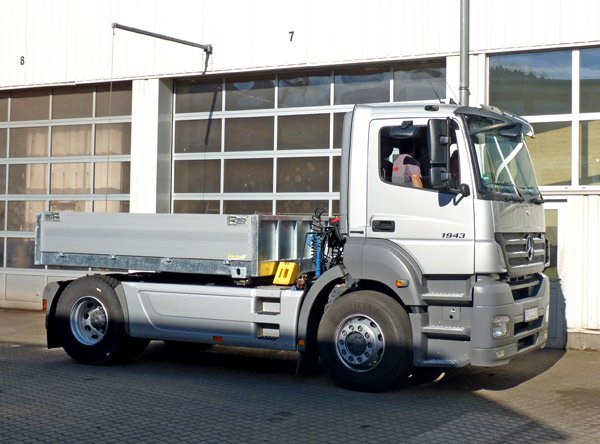

Ich muss nochmal nerven, die SZM lässt mich nicht los.
Könnte man eine Ballastpritsche, die hinten übersteht für einen Aufbau zweckentfremden?
In die Ballastpritsche werden doch sicher Tonnen an Ballast gepackt?
Gruss Henrik!
2021-12-01 23:15:31
Frag doch mal hier, die bauen offensichtlich beides: Ballastpritschen und ExMo's. Vielleicht können sie was dazu sagen: https://gloriafahrzeugbau.de/projekte/p ... pritschen/

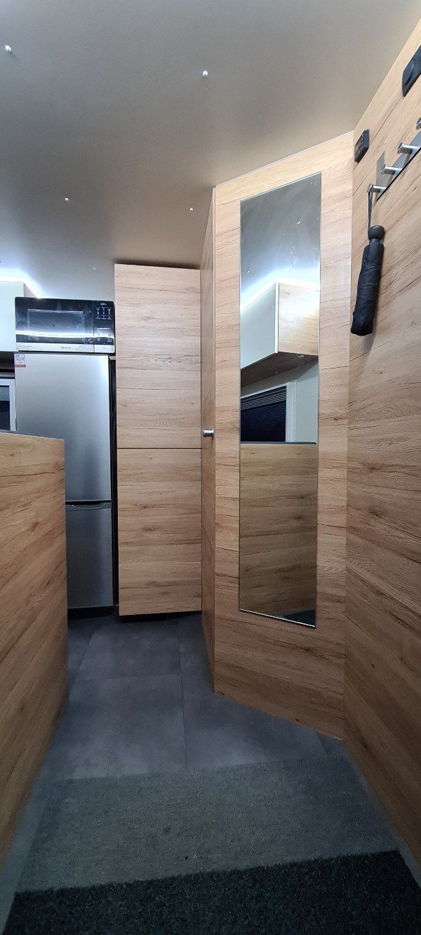

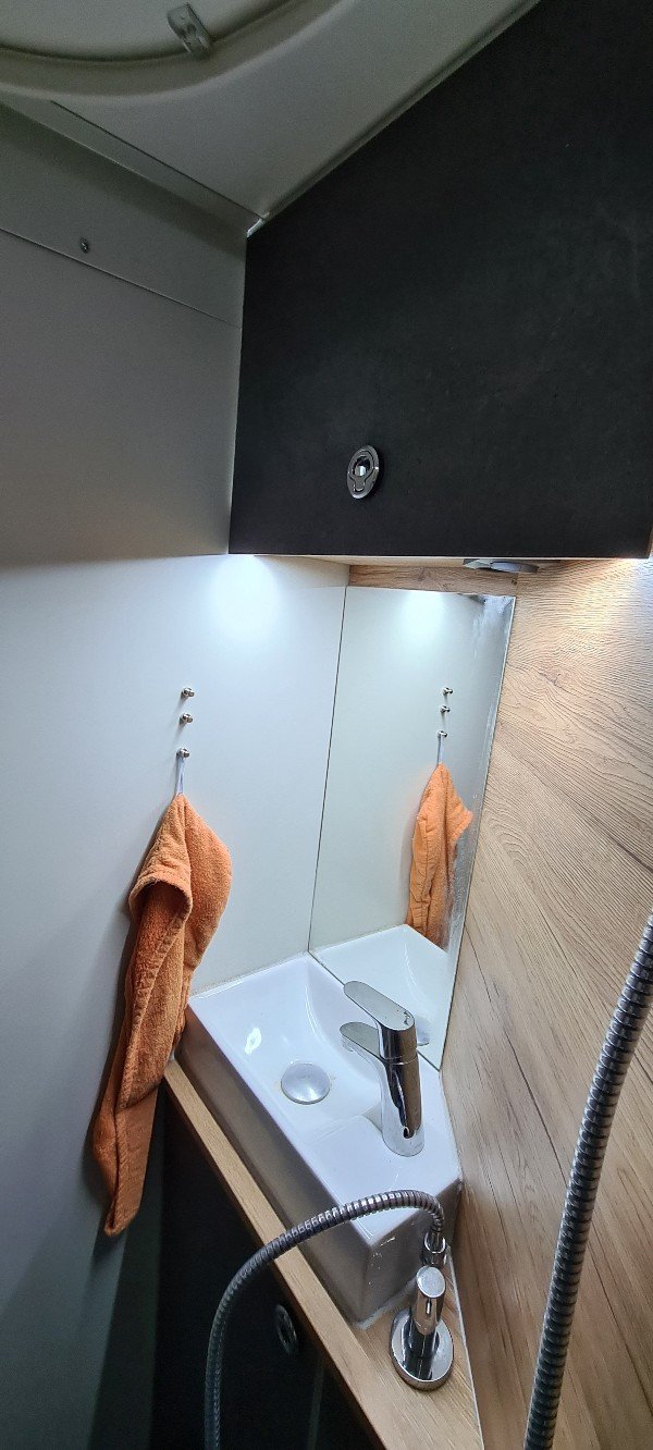

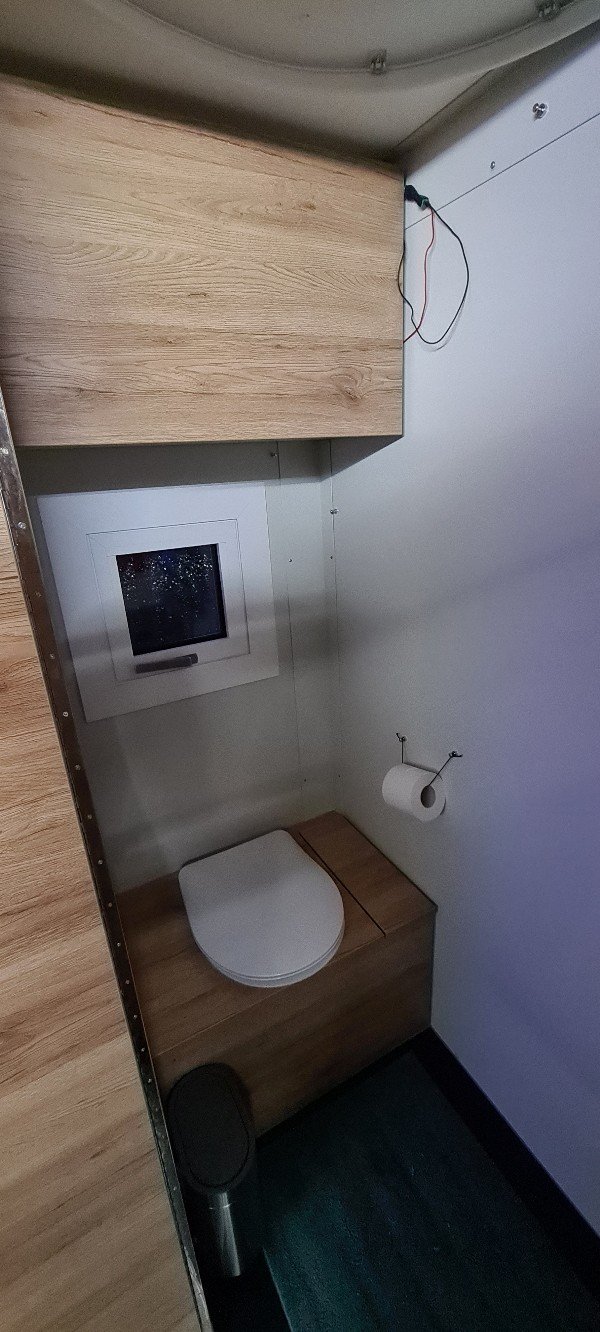

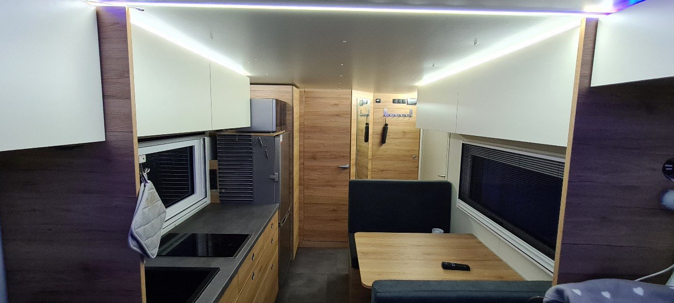

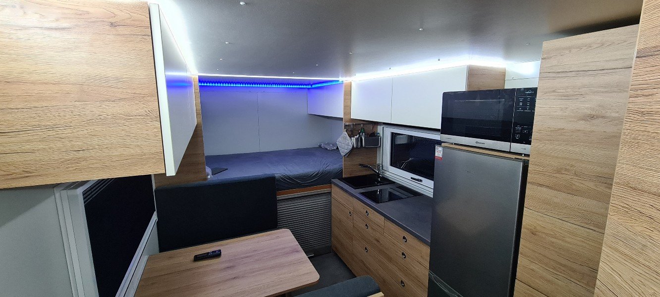

#109 Beitrag von CA aus OEWE » 2021-12-02 18:26:20

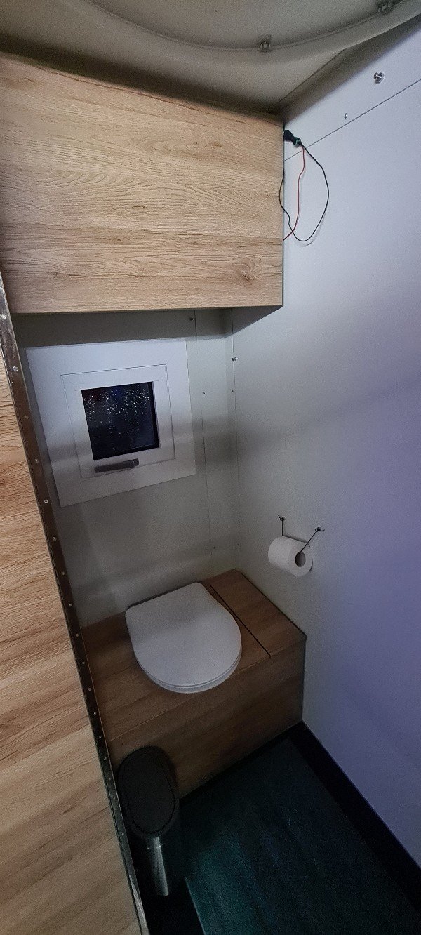

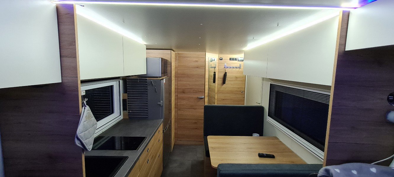

Hallo Jenzz,
ein paar Bilder ;-)
Eingang
Eingang

der gewählte Grundriß und so kleine Feinheiten , wie der große Spiegel , die Verwinkelungen geben ein tolles Raumgefühl .
in den älteren Mercedes-Aufbaurichtlinien steht eingangs sinngemäß, dass Änderungen am Fahrzeug ohne Genehmigung des Herstellers möglich sind, wenn die Änderungen entsprechend der Aufbaurichtlinie ausgeführt werden- dafür sind die Richtlinien da. Weiter steht dort, was nicht nach den Aufbaurichtlinien geändert wird, bedarf der Genehmigung des Herstellers.
Nils
Die dritte Möglichkeit ist, einen amtlich anerkannten Sachverständigen zu finden der es doch abnimmt.
Bzgl. "alter" Mercedes würde ich im Bezug auf Freigaben nicht mehr unbedingt auf Mercedes-Benz setzen. Mit solchen -grade exotischen- Fragen tun die sich da mitlerweile schwer.
Beiträge: 17903
Re: Proportionen MAN TGS 18.400 mit Container
#116 Beitrag von Pirx » 2021-12-02 21:58:14
Mark86 hat geschrieben:
2021-12-02 19:28:16
Das wäre ja auch die völlig falsche Firma, wenn es um LKW geht. Da sollte man sich besser an die Daimler Truck AG wenden.

Moin Christian
Was hat der Container denn noch so an Innenbreite?
Wie breit ist deine Sitzbank?
Wir planen einen ähnlichen Grundriss auf knapp sechs Meter Länge.
Die Gestaltung innen finde ich sehr wohnlich.
Olli
CA aus OEWE
Beiträge: 330
Wohnort: Ingolstadt
#118 Beitrag von CA aus OEWE » 2021-12-03 7:31:11
Guten Morgen Olli,
der Container ist innen 462 cm lang und 224 cm breit.
In der Breite habe ich 60cm Küche - 64 cm Gang - und dann 100 cm Sitzbank.
Die Dinette hat insgesamt 190 cm x 100 cm. Davon sind jeweils 60 cm für die Bänke und der Tisch hat 70 cm.
Danke für die Blumen - hab lange überlegt ob ich weiß nehmen soll. Da war mit Holz doch wohnlicher.

Beiträge: 14811
#119 Beitrag von lura » 2021-12-03 7:47:36
Hi Christian, Dein MAN gefällt mir gut, viele schöne Details sind bei ihm dabei. Die 180 -l-Gefrierkombi ist ja echt cool. Kann die auch auf Gas laufen?
CA aus OEWE
Beiträge: 330
Wohnort: Ingolstadt
#120 Beitrag von CA aus OEWE » 2021-12-03 7:54:07
lura hat geschrieben:
2021-12-03 7:47:36
Servus Bernd,
ohne großen Kühlschrank hätte die Regierung gestreikt. :lol:
Ich habe kein Gas im Fahrzeug. Läuft eigentlich alles mit Strom. Induktionskochfeld, Backofen, Kühlschrank, Klima..... - nur die Heizung läuft zusätzlich mit Diesel.
Auch die vielen Dank.
