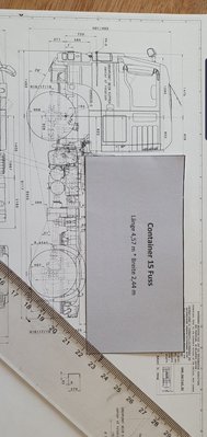

Hallo zusammen.
Ich suche schon längere Zeit nach einer Allrad Sattelzugmaschine mit 3.90 Meter Radstand. Ich befürchte ich finde eher eine Nadel in einem Heuhaufen.
Daher plane ich jetzt eine mit 3.60 Meter Radstand - drauf soll ein 15er Seecontainer. Ich finde die Proportionen ganz in Ordnung. Beim Lineal wäre der bisherige Böschungswinkel markiert.
Wenn der Zwischenrahmen höher wäre käme es entsprechend besser weg.
Was haltet ihr davon? Den Container wollte ich eher nicht noch kürzer.
Vielen lieben Dank

wenn Dir 4,50m Wohnraumlänge bei 400 PS reichen...
es klingt für mich ein wenig nach Ferrari mit Anhängerkupplung für den Wohnwagen ...
Das Klasse Fahrgestell würde m.E. eine etwas größere Kabine und dann wirklich mit schrägem
Verlauf vertragen , zB 5,60m -

ich tendiere wegen Preis/Leistung zur Sattelzugmaschine. Die gibts bei MAN nur mit 3.60m und 3.90m. Fände ich die lange, würde auch der Container wachsen :D .
Der schräge Heckabschluss würde wieder den preiswerten Standartcontainer unmöglich machen.
Mir würde auch weniger Leistung reichen. Aber die 400 sind die Basismotorisierung.
LG zurück

von den Proportionen finde ich dein Vorhaben schon in Ordnung. Ich plane einen 20 Füßer auf MAN mit 4,60 Radstand.

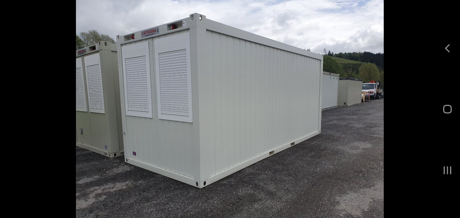

der Container soll so aussehen. War schon bei der Firma - wegen Fenster und Türen bin ich noch unschlüssig. Hab auch überlegt ob eine gekürzte Türe am Stauraum passen würde.

also ein normaler Bürocontainer?
Ich bin da nicht so sicher, ob der auf Dauer für diesen Einsatz geeignet ist. Erstens ist das Traggerippe recht rudimentär, Diagonalversteifungen o.Ä, gibt es da keine. Zweitens ist die Innenverkleidung recht dünn undn icht für das Aufhängen von Schränken geeignet (außer vielleicht da, wo die tragenden Kanthölzer her gehen).

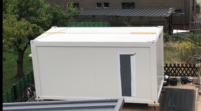

Hey, schau dir mal hier:
https://www.fourtyninemiles.com
http://sindkurzweg.at
Bin auch am überlegen/planen, mittlerweile bin ich auch überzeugt dass es funktioniert.

:D
So in der Art hab ich es mir gedacht

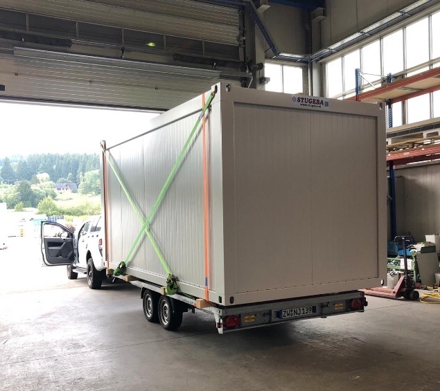

Wir haben das auch so gemacht. Den Container haben wir ohne Fenster und Türen bestellt, die Wände bestehen aus 60mm Sandwich, Boden und Dach 100mm Dämmung.
Die Maße sind frei konfigurierbar. Unserer ist 4750 lang, 2435 breit (Standard Container) und 2380 hoch. Ergibt innen 2110.
P.s. Leergewicht 1200kg
Vielen Dank

das ist kein Geheimnis, unserer hat rund 6000,- gekostet, allerdings ab Werk, waren ihn selbst abholen.
What factory is that exactly?
CA aus OEWE
Beiträge: 330
Wohnort: Ingolstadt
Re: Proportionen MAN TGS 18.400 mit Container
#19 Beitrag von CA aus OEWE » 2019-08-30 11:12:22
Hey,
it´s
http://www.stugeba.at/

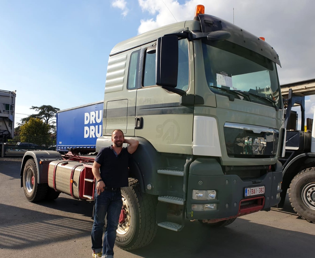

:D Es ist soweit :rock:
Der Brummi ist gekauft :p

Gratulation!
Das ist mal ne schöne Karre!
SZM mit schönem Koffer, wollte ich auch schon immer mal haben.
Mit 400 PS macht das Fahren dann richtig Spaß.
Das Ding hat bestimmt richtig Knast....
So soll es sein!!!

Gratulation zum Fahrzeug! :spiel:
Sieht richtig schick aus und zumindest einen grossen Tank hast du auch schon dran

Danke - Danke. Vorerst sollten die 400 Liter mal reichen.

... Also wir haben aktuell "nur" einen 300l Tank plus einen ca. 50l fassenden für die Standheizung, aus dem wir aber auch fahren können :blush:
Was für eine Raddimension ist eigentlich drauf?

Es wurde die 440 PS Variante mit dem seltenen 390cm Radstand. Jetzt wird der Container auch ein wenig wachsen.
Mit Kipp-Hydraulik uns Sattelplatte bzw dem Rahmen werden es ca. 8 Tonnen sein. Sobald ich ihn zu Hause habe wird abgespeckt - dann geht es auf die Waage .
