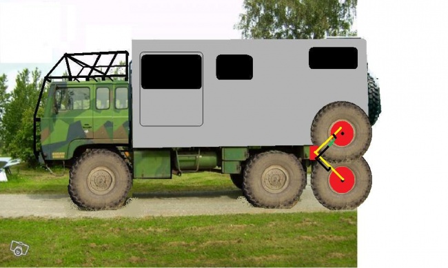

Ich hatte da noch so ne spinnige Idee, etwas verrückt, aber goil.
Mach aus 4x4 mit Reserverad ein 6x4 im Sand
