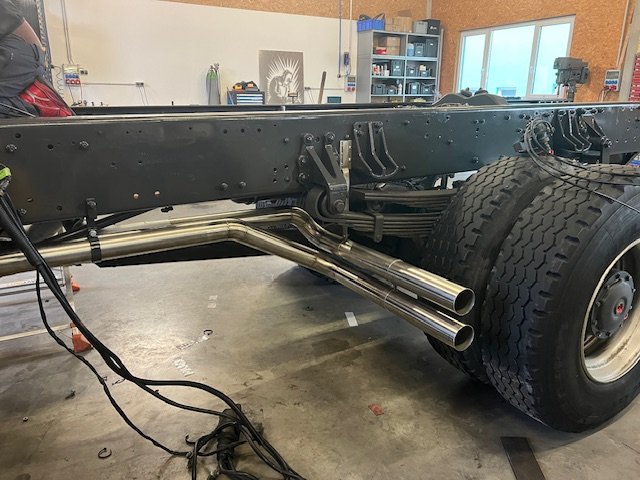

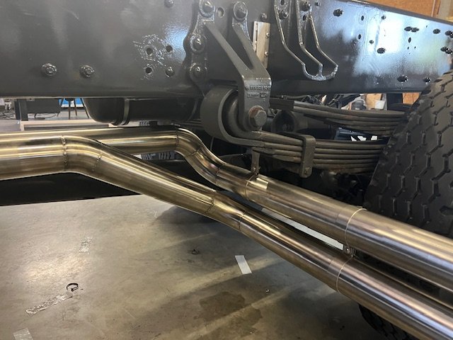

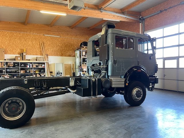

Wir haben den Auspuff für einen SK 2038 umgebaut, da wir Platz für den Tank schaffen mussten Ein paar Meter Rohr, diverse Rohbögen und viel Schneid und Anpassarbeiten, damit alles
dann zum Schluß auch passt. Damit das nicht zu schwer wid haben wir Edelstahlrohr in 1,5 mm gewählt
Wenn Du passgenau arbeitest und Stück für Stück erst mal heftest, ist der Verzug nach dem Schweißen geringer
:positiv:

Bad Metall hat geschrieben:
2024-08-13 20:45:37
Wir haben den Auspuff für einen SK 2038 umgebaut, da wir Platz für den Tank schaffen mussten Ein paar Meter Rohr, diverse Rohrbögen und viel Schneid und Anpassarbeiten, damit alles
dann zum Schluss auch passt. Damit das nicht zu schwer wird haben wir Edelstahlrohr in 1,5 mm gewählt
Das sieht echt mega aus. Gibt es vielleicht noch ein Bild von weiter vorn? Würde mich interessieren, wie der Schalldämpfer integriert wurde.
Bei meinem 1222 hab ich dort vor dem Rad direkt denn Schalldämpferausgang liegen.
Ich bin am überlegen, wie ich da ein Endrohr dran bekomme, das auch hält.
1222 AF BJ 1986

Der Auspuff von Bad Metall sieht professionell klasse aus!

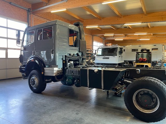

Nein leider nicht. Die Flexrohre sitzen in der Nähe der Turbos. Der V8 hat 2 Schalldämpfer mit Rohrausgang nach hinten. Ab da wurde neu verlegt.
So weit ich mich erinnere ist die Rohrverlegung innerhalb des breiteren Teil des gekröpften Fahrzeugrahmen. Durch den Einbau eines neuen Batteriekasten wurden auch die Drucklufttanks mit entsprechender
Größe verbaut. Der gewonnene Platz durch die Verlegung der Endrohre unter die Federaufnahme ermöglich den Einbau eines 400 l Dieseltanks nach Maßvorgabe mit einer Schräge von 60 Grad für die Kotflügel
Anbei 2 Fotos
Die Form des Beifahrertanks ist durch den Tiefeinstieg vorgegeben ;), falls der komisch erscheint
