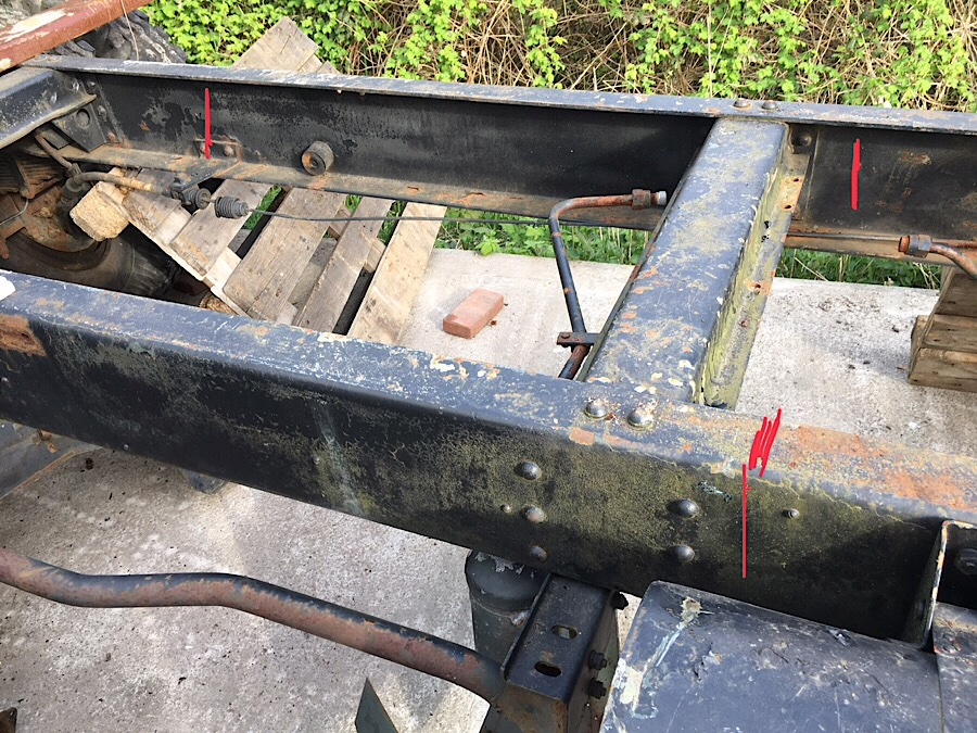

Der alte Plan, irgendwann den Magirus Mercur Trecker zusammenzustricken sitzt immer noch im Hinterkopf.
Jetzt steht das ansonsten gestrippte Fahrgestell eines 4,2 m Mercur vor der Tür und ich will den Rahmen um 1m -1,2 m verkürzen.
Kenne keine Aufbaurichtlinien für den Laster - kann jemand vielleicht in etwa sagen, wie lang üblicherweise bei einer Rahmenneuverschweißung die einzubringenden Verstärkungslaschen sein sollten? Davon hängt die Schnittstelle ab.
Ich will die Achsen lassen, wo sie sind.
Und - nein, das Ganze wird wohl kaum eine Straßenzulassung erhalten...werden uns auf 6 km/h beschränken( müssen).
Thom

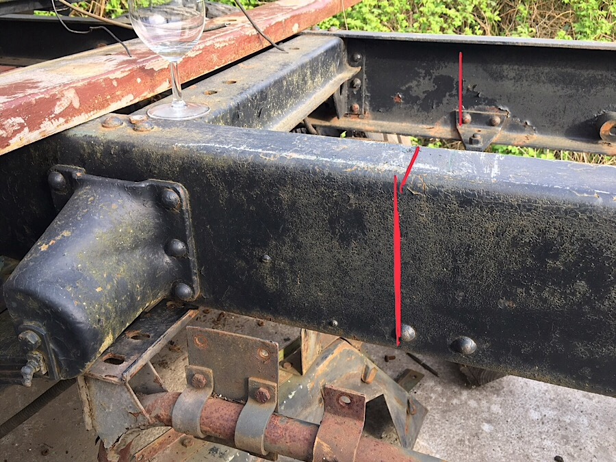

In etwa bei den Kennlinien soll geschnitten werden

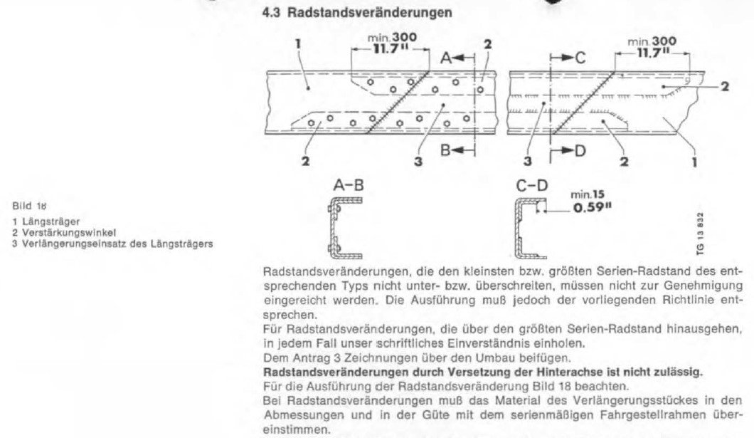

Hallo Thom!
Vielleicht hilft Dir diese Angabe aus der Aufbaurichtlinie von Mercedes-Benz von 1977?

#4 Beitrag von Apfeltom » 2022-05-02 23:18:32
Ganz vielen Dank! :rock:
Das sind exakt die Infos!
Das wird gehen!
