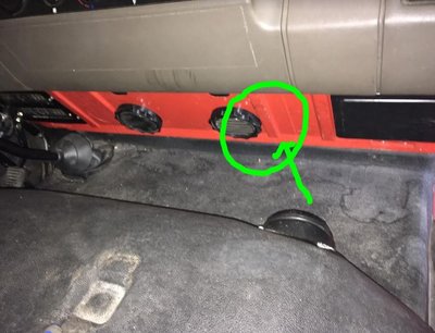

Guten Tag zusammen,
nach einer Fahrt im Starkregen auf der Autobahn habe ich einen Wassereinbruch im Beifahrer Fußraum festgestellt, s. Foto.

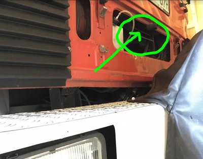

Zuhause angekommen (bei Sonnenschein) habe ich das Armaturenbrett für eine bessere Sicht auf die Dinge geöffnet. Den Regen habe ich punktuell mit einem Gartenschlauch simuliert.
Die Stelle des Wassereinbruches habe ich im Bereich des Frischlufteinlasses der Heizung, s. Foto gefunden. Wo genau an dem Frischlufteinlass die Undichtigkeit besteht konnte ich nicht erkennen, dazu müsste ich diesen eventuell ausbauen. Ich habe jedoch keine Vorstellung wie das geht, ohne das ganze Armaturenbrett zerpflücken zu müssen.
Ich hoffe jemand hatte schon einmal ein ähnliches Problem und kann mir Tipps geben.
Ich bin gespannt! Vielen Dank im Voraus für Eure Antworten!!
Gruß Jochen

Vorne ist ja die Umschaltung von Frischluft auf Umluft (die Klappe hinter dem Kühlergrill).
Wenn man davor ein Blech setzt welches oben dicht ist und nach unten offen drückt es da nicht mehr rein. Aber nicht so eng bauen, dass keine Luft mehr rein kommt.
Das Wasser wird durch den Fahrtwind nach innen durch die Umluftdüsen (die Gitter innen über dem Motortunnel) gedrückt.

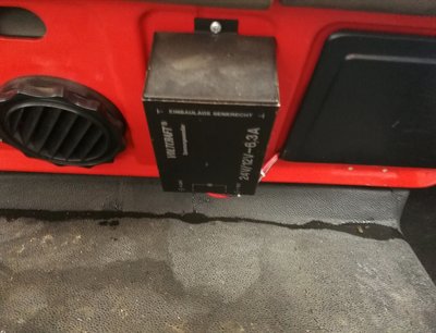

Moin, ich hole das Thema nochmal hoch. Ich finde die Ursache nicht. An der Front habe ich alle Durchgangöcher abgedichtet. Beifahrerseitig habe ich auch die Umrissleuchte und die Türscharniere abgedichtet. Ich bin ziemlich sicher, dass das Wasser irgendwo im Bereich der Beifahrerseitigen A-Säule auftritt. Bei uns ist es immer unter der Beifahrerfußmatte nass.
Hinter dem Grill habe ich ein Blech angeklebt um den Fahrtwind möglichst nicht in die Heizung zu leiten.
Tadaa immer noch Wasser unter der Fußmatte.
Hat es mal jemand langfristig nachweislich bei sich selbst behoben?

Danke für dein Input.Bin über jeden Tipp dankbar. Rost technisch ist aber alles überholt. Zur Lackierung hatte ich fast alles demontiert und in dem Zuge abgedichtet weil das Wasserproblem schon vorher bestand.
Wir sind mal mit demontiertem Handschuhfach durch Regen gefahren und haben hinter der ehemaligen Feuerwehrelektrik das Wasser gesehen.
Wo es aber genau her kommt, konnten wir nicht feststellen. Zuletzt hatte ich die A-Säule im Visier und deshalb die Umrissleuchte abgedichtet. Mittlerweile schließe ich die Scheibendichtung der Windschutzscheibe nicht mehr aus.

Kondenswasser würde ich eher ausschließen. Es tritt ja nur bei Regen auf und dann massiv. So viel, dass ich es wirklich auswischen muss.
Unsere Fahrerkabine ist auch vollständig isoliert und wir schlafen darin. Wenn falsch isoliert, dann müsste viel häufiger Kondenswasser entstehen und dann auch beidseitig. Ich schaue regelmäßig unter die Matten und nur im Beifahrerraum ist Wasser und auch nur nach Regen.
Ich habe das Handschuhfach eben ausgebaut um im nächsten Regen nochmal zu suchen.
