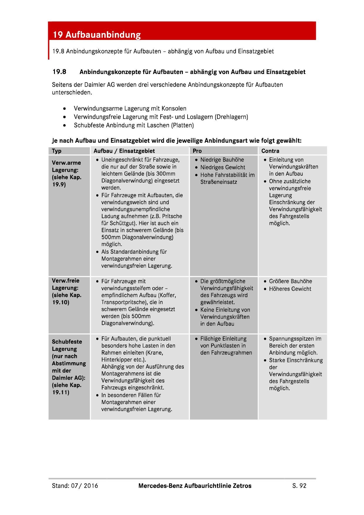

Re: Rautenlagerung Nr. 5328
#37 Beitrag von burkhard » 2023-12-01 20:34:05
Lieber Constantin,
in dieser Tabelle steht, das die verwindungsarme Lagerung die Standardanbindung für den Montagerahmen der verwindungsfreien Lagerung ist.
Mit "verwindungsfreie Lagerung" ist die Rautenlagerung gemeint und es ist einige Seiten vorher nicht zu übersehen, das die verwindungsarme Lagerung aus den Führungslaschen Code CR4 und Tellerfedern besteht.
Für die Tellerfedern gibt es keinen Code, da Mercedes dem Fahrzeug keinen losen Beutel mit Tellerfedern bei legt. Die Tellerfedern muss der Aufbauhersteller beisteuern, der auch dem Montagerahmen baut. So steht es auch im Text.
Burkhard

Strom
Beiträge: 903
Wohnort: Delmenhorst
#39 Beitrag von Strom » 2023-12-01 22:09:46
Moin.
Kleines Kommunikationsproblem?
Niemand schlägt ernsthaft eine Kombination auf Feder- und Rautenlagerung vor!
Es geht nur um Tellerfedern im vordersten Punkt des Montagerahmens auf den Fahrzeugrahmen, nach hinten kann/darf/soll dann noch ein Elastomerelement folgen und ab da Dehnhülsen, sofern dort noch nicht die Aufnahme für die Festlager ist, die dann schubfest ausgeführt wird, genau wie am Rahmenende.
Steht so in der ARL.

#40 Beitrag von Lutz317 » 2023-12-01 22:11:13
Habe mir jetzmal die ARL vom Zetros angeschaut.
Soll mit Konsolen und Tellerfedern befestigt werden. Mit den Tellerfedern ist er dann fast starr und muss weitgehend dem Hauptrahmen folgen.
Es darf aber auch einfach gelascht werden.
Und da MB nicht genau weiss, was passiert, sind Fest und Drehlager der Raute laut Richtlinie elastisch auszuführen.
Lutz317
