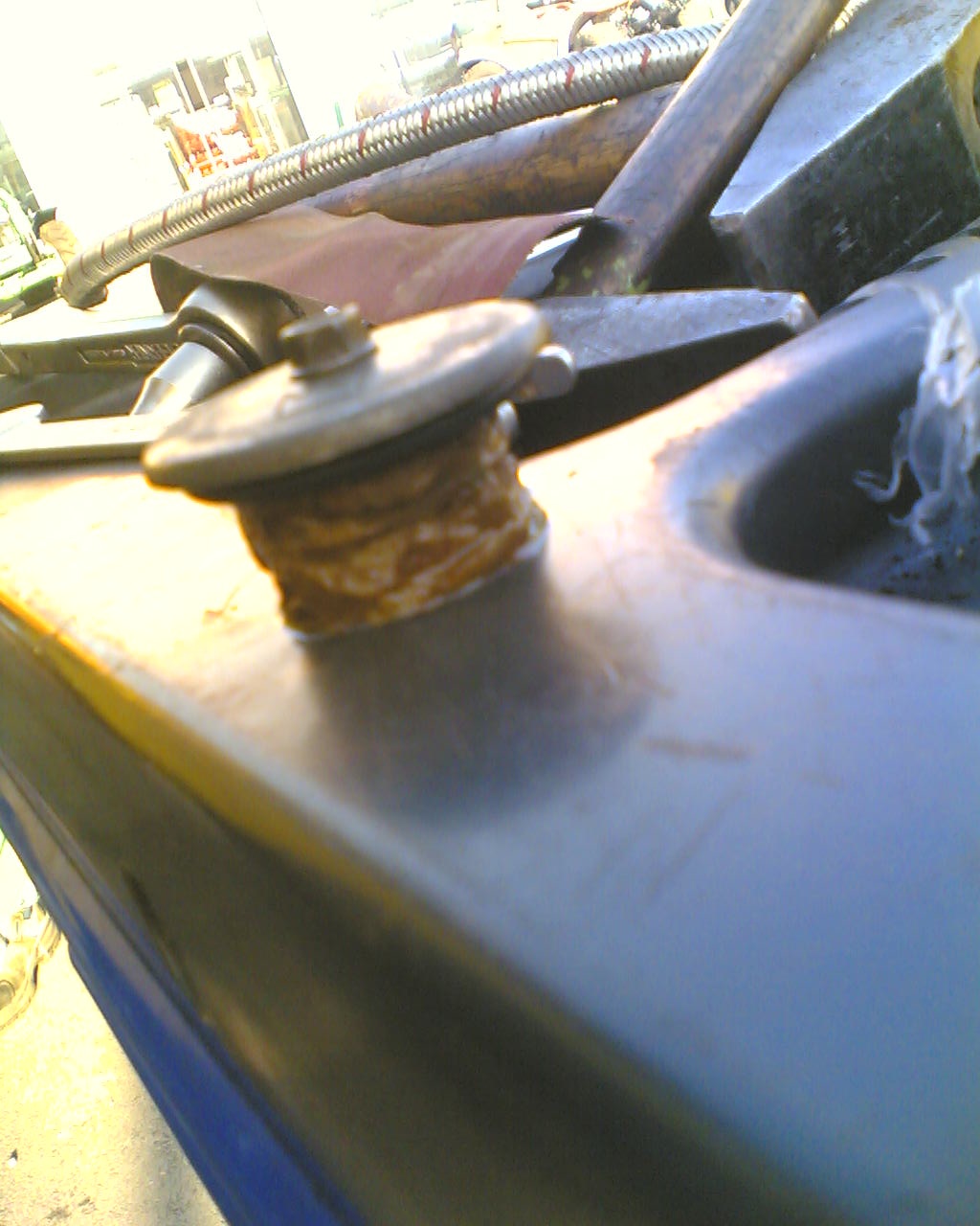

Was war denn im kleinen Filter der ESP ? Sah das so aus wie unter dem Deckel auf dem Foto ?

@ Garfield...mein Dreck war nicht so dunkel und auch nicht so viel..., aber Du kannst ja trotzdem deine Antwort auf die Frage posten.

... der rotbraune Schlunz ist DEISELPEST ... so ziemlich das übelste was in Deinem Tank und Kraftstoffsystem wohnen kann ... aber auch dagegen gibt es anerkannt gute Mittels ... fütter mal die Suchfunktion mit Dieselpest oder wahlweise mit Grotamar ...

Ulf hat es schon geschrieben , das ist Dieselpestl800 hat geschrieben: @ Garfield...mein Dreck war nicht so dunkel und auch nicht so viel..., aber Du kannst ja trotzdem deine Antwort auf die Frage posten.
