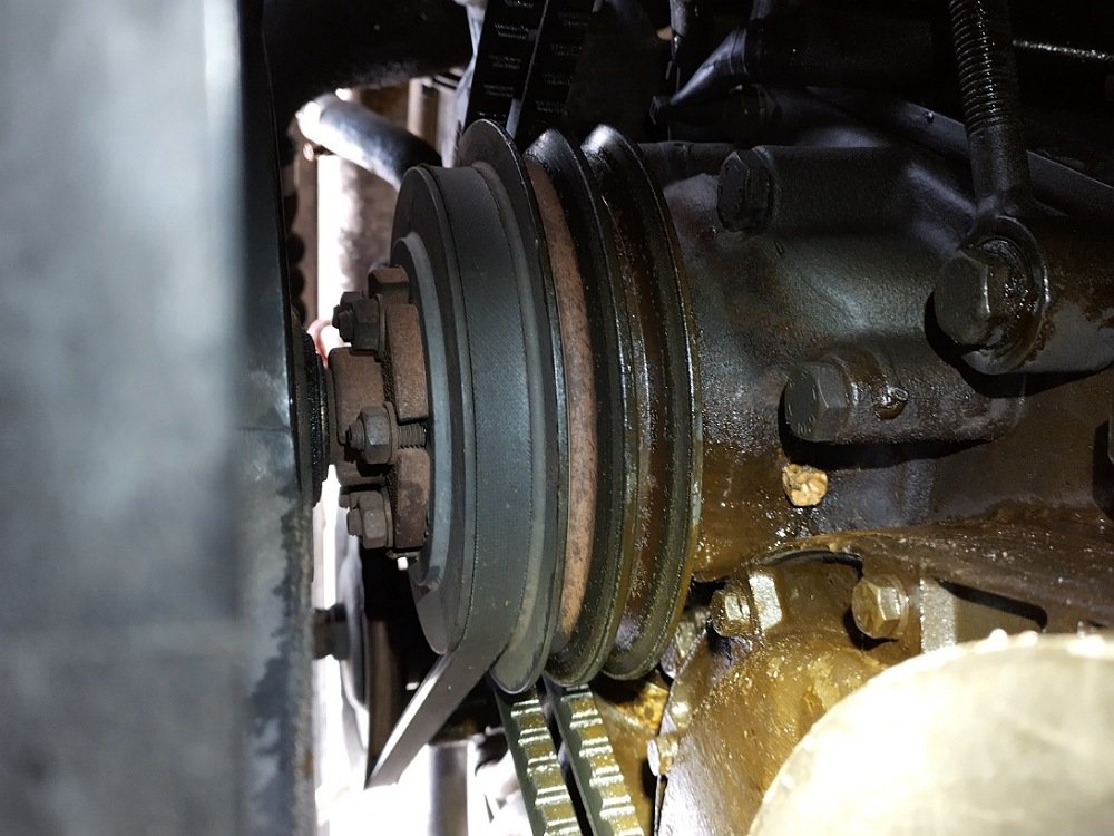

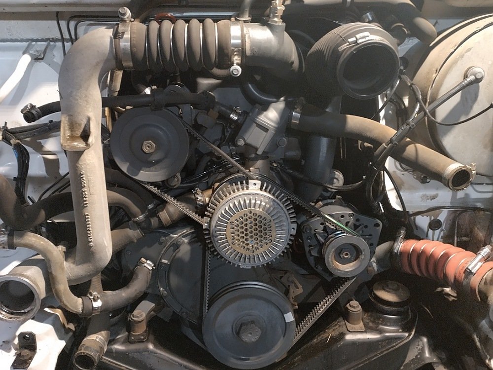

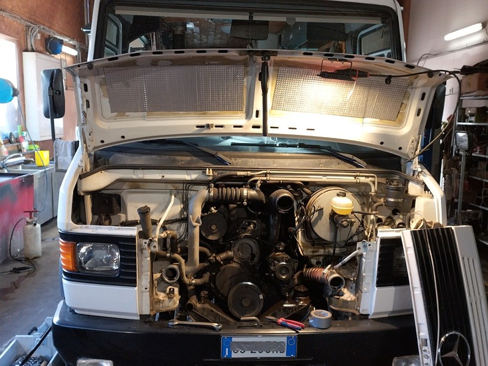

Als endlich die Kälte etwas nachließ könnten ich feststellen dass das Lüfterrad ein sehr großes Spiel hatte (deutliche Lagerschäden der Wasserpumpe). Ich habe es mir nicht zugetraut so 400km zu fahren.
Ich durfte bei einer Transportfirma die Reparatur selber durchführen und die Teile kamen per Schnelllieferung sofort an.
Super, denn in der Schweiz wäre der Spaß, in einer Werkstatt, sehr teuer gewesen!

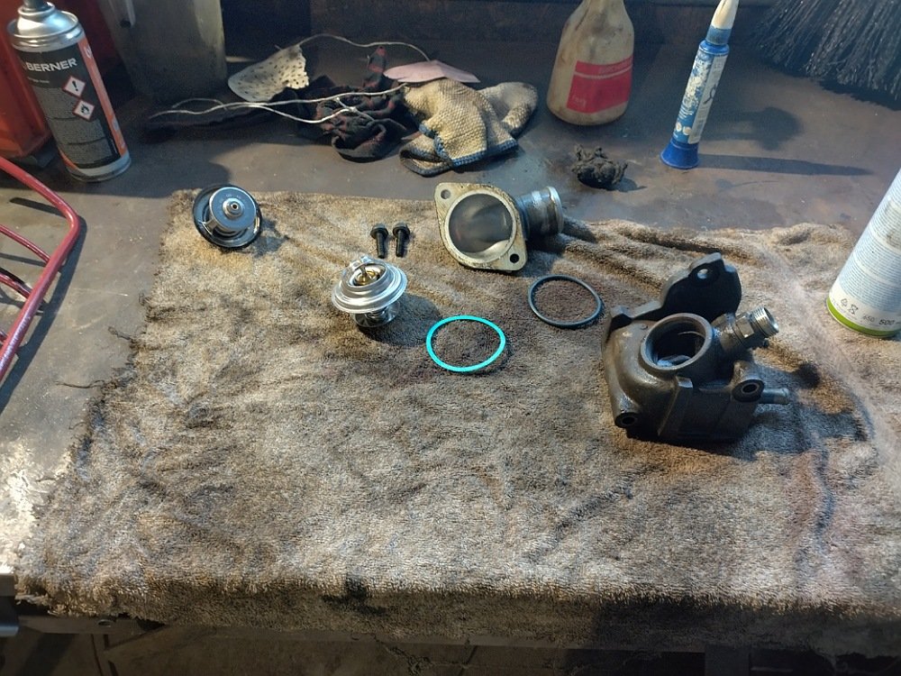

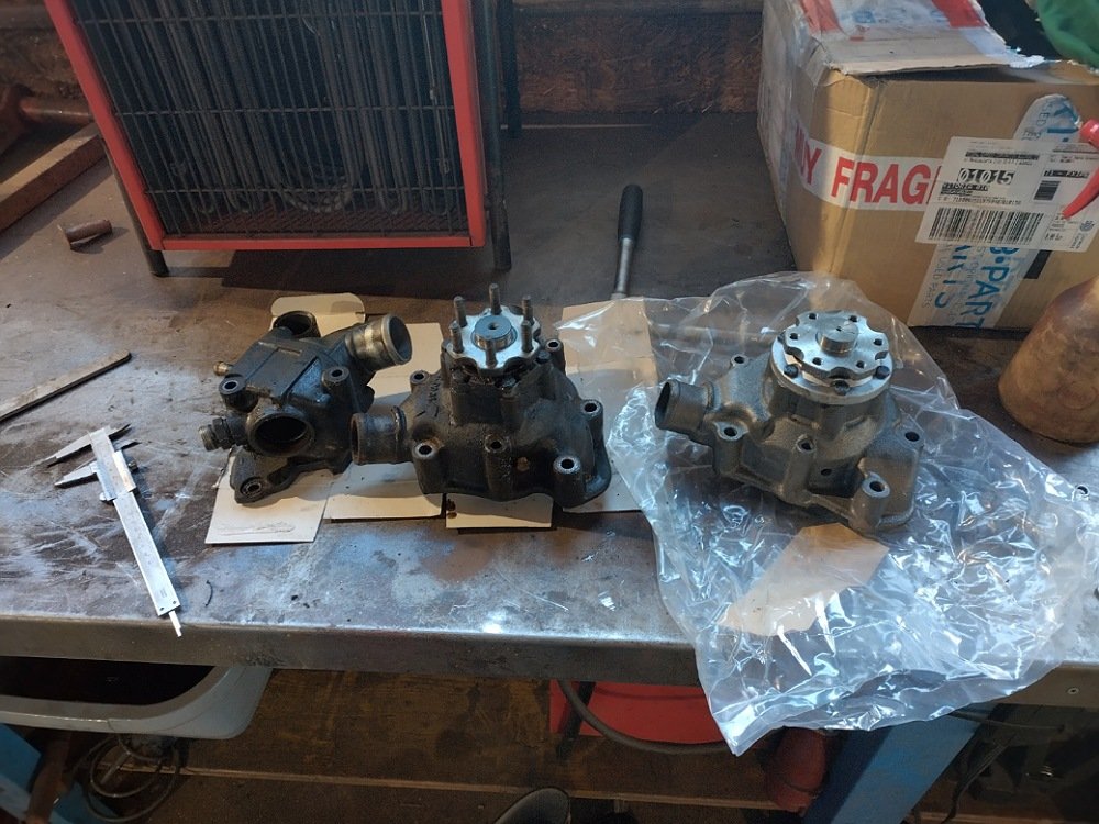

Leider war eine neue Pumpe zu montieren schneller, die einzelnen Teile waren auch langsamer zu besorgen, ich werde dann in aller Ruhe die alte Pumpe überholen.autotir hat geschrieben: ↑2024-11-21 12:46:29Hallo Maximilian,
Sie können nach einer zusammengebauten Pumpe suchen, Sie können ein Reparatursatz kaufen, wenn das altes Fluegelrad aus Metall ist Sie können einige der notwendigen hochwertigen Teile separat in einem Automarkt kaufen, und vielleicht ist das sogar besser als eine chinesische Pumpe aus deutschem Karton.

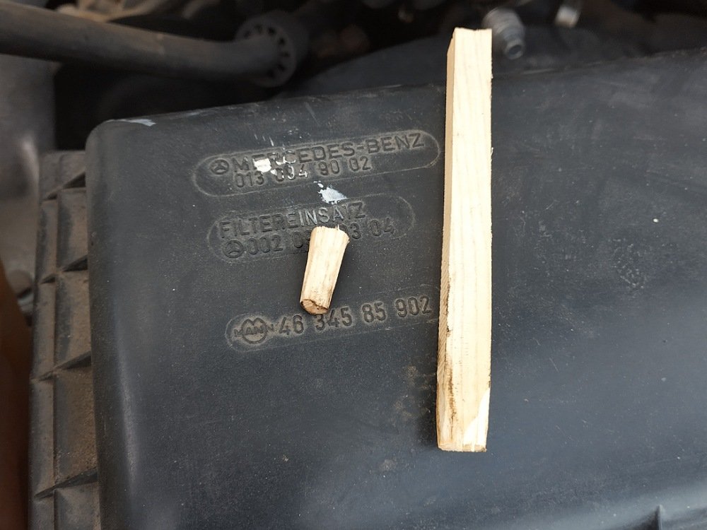

Schön dass es geklappt hat. Das letzte Bild verstehe ich nicht. Du kommst vom Hölzchen aufs Stöckchen?
Edit: Schnell noch das vorletzte Bild genauer angeschaut - ist das Hölzchen als Stopfen in der undichten Wapu?

das letzte Bild könnte das Stöckchen sein, mit dem das Lüfterrad getestet wurde.

Genau, um den Wasserverlust durch die Öffnung im Lagergehäuse zu minimieren...Der Initiator hat geschrieben: ↑2024-11-27 9:36:18Edit: Schnell noch das vorletzte Bild genauer angeschaut - ist das Hölzchen als Stopfen in der undichten Wapu?
Im vorletzten Bild sieht man wo es steckt!
Wie Constantin mit einem Ventil empfohlen hat... Ich hatte kein Ventil, dann habe ich den Stöpsel aus Holz geschnitzt.
