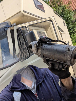

canada2chile
Beiträge: 42
Registriert: 2020-01-22 20:52:34
Re: Anlasser kaputt (?) und Federspeicherbremse geht nicht auf.
#35 Beitrag von canada2chile » 2024-06-26 12:06:34
Naja, deswegen fragte ich ja nach einer sinnvollen zielführenden Druckluftbefüllung!
Wenn vor dem Druckregler eine Befülleinrichtung vorhanden ist, würden die Kreise in der vorgegebenen Reihenfolge befüllt. Dananch sollte, so denn nicht das VKSV spinnt, auch der Federspeicher löbar sein.
Das Argument mit der Einfahrt verstehe ich auch noch nicht:
Wenn du doch sagst, das du Kreis 1 + 2 befüllt hast, solltest du dein Fahrzeug zumindest mit der Betriebsbremse abbremsen können. Oder geht das auch nicht?
Rätselnd
Rüdiger
Ja, die Betriebsbremse geht, aber es schien mir irgendwie zu abenteuerlich, vor allem da ich meist alleine bin... Vielleicht muss ich Kreis 1 und 2 nochmal mit mehr Druck befüllen. Ganz auf 10bar hatte ich beide Kreise nicht, aber eigentlich hätte kreis 3 befüllt werden müssen. Verstehe ich auch nicht...

Nein, nix messen. einfach ein Überbrückungskabel von Minus der Batterie an den Motorblock. Wenn es dann geht Fehler gefunden.
Andreas

#38 Beitrag von möp » 2024-06-26 12:44:59
Wenn der Anlasser nicht einspulen kann, läuft er auch nicht an
Aber wenn vom Strom alles passt ist es am wahrscheinlichsten dass der Anlasser nur etwas verharzt ist

#49 Beitrag von Strom » 2024-06-26 16:12:19
Moin.
Beim lesen der Lösungsvorschläge wäre selbst die Verwirrung verwirrt :joke:
Eine systematische Vorgehensweise wäre den Fehler einzukreisen bzw Ausschlussverfahren.
Klemme 50: kommt beim Startversuch eine stabile Spannung am Anlasser an?
Tip dazu: lastfrei mit einem Multimeter zu testen ist nicht zielführend, besser ist es eine 21 Watt-Lampe als Last zu nutzen. Prüfe ich allein, nutze ich eine Hupe - nervt andere bei mehrere Versuchen, ist aber unschlagbar in der Rückmeldung :D
Masse/Klemme 31: zusätzliches Kabel (Starthilfekabel) von Batterieminuspol zum Block legen und Startversuch unternehmen.
Klemme 30/Dauerplus: auch hier wäre ein paralleles Kabel zwischen Batteriepluspol und 30er-Anschluß des Anlassers ideal, läßt sich meist wegen Platzmangel nicht realisieren :( Aber das Kabel läßt sich mit ner kleineren Last prüfen, hier zumindest eine Scheinwerferglühlampe H1, H3, H4 oder H7, was halt da ist. Erst die Spannung unbelastet prüfen, dann mit Last, der Spannungsfall sollte max 0,1 Volt sein - gemessen zwischen Batteriepluspol und 30er-Anschluß des Anlassers. NICHT am Kabelschuh messen oder ins Kabel pieken!!! Hatte schon ausgeglühte Kabelschuhe, die so als Fehler nie und nimmer gefunden werden.
Passt alles bis hierher, ist es der Anlasser.
Das läßt sich weiter einkreisen, ist aber ohne Ersatzteile nicht wichtig.
Aber für diejenigen, die am Ar... der Welt (mit Handyempfang :D ) stehen: man kann den Magnetschalter überbrücken, indem man beide dicke Anschlüsse brückt, dreht dann der Anlasser, ists der M-Schalter ... blöd nur, das das Ritzel so nicht einspurt :angry:
Aber elektrisch defekte M-Schalter sind mit selten begegnet, meist sind die nur verharzt/trocken/dreckig (Sand, Flußdurchfahrt? )
Rührt sich immer noch nix, ist das dicke Kabel zwischen M-Schalter und Bürstenhalter in Ordnung?
Ab jetzt wirds richtig blöd, denn es bleiben nur noch abgenutzte Kohlen, defekte Wicklung oder defekter Anker.

#51 Beitrag von canada2chile » 2024-06-26 17:00:37
Grüße vom Kopflosen Schrauber an das geilste Forum aller Zeiten. Der Anlasser ist draußen und auch wirklich (!!) kaputt. Das war ein schöner Moment. Ich habe total viel gelernt heute und falls jemand mal einen Tipp braucht wie man beim 814 die Dritte Schraube vom Anlasser losbekommt, der darf mich ab jetzt gerne fragen 😂
VIELEN VIELEN DANK EUCH ALLEN!!!

#56 Beitrag von lura » 2024-06-26 18:28:54
Die dritte Schraube ist immer das Meisterstück. Sehr gut gemacht. Ist der neue Anlasser schon drin?

#57 Beitrag von canada2chile » 2024-06-26 19:21:26
lura hat geschrieben:
2024-06-26 18:28:54
Zumindest bestellt :D
