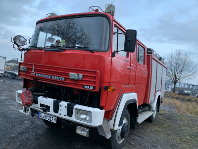

Hallo zusammen!
Ich bin neu im Forum, daher möchte ich mich kurz vorstellen.
Ich heiße Marius, bin 27 Jahre junge und seit zwei Jahren zusammen mit meiner Frau und unserem 404 immer mal wieder auf Tour! Auf Grund von Familienzuwachs, haben wir heute unser neues Fahrgestell (Magirus-Deutz 192d11 Bj. 79 mit Doka) abgeholt.
So jetzt zu meinem Anliegen. Der Plan ist wie folgt. Ich möchte gerne unseren Koffer vom Unimog auf den Magirus stellen. Dazu muss natürlich erst einmal der Feuerwehraufbau runter. Im Internet finde ich ganz viel fleißige Schrauber, die das Ding in kurzer Zeit klein Flexen.... ich habe allerdings noch Verwendung für den Koffer und würde ihn gerne am Stück runter holen. Daher die Frage, ob es hier jemanden gibt der das schon mal gemacht hat und mich da eventuell etwas beraten kann.
Wo trenne ich am besten die Elektrik. Wie ist der Koffer allgemein befestigt und komme ich überhaupt an die Welle von der Pumpe um diese zu lösen?
Bin über jeden Tip dankbar!
Gruß und schönen Sonntag Abend
Marius

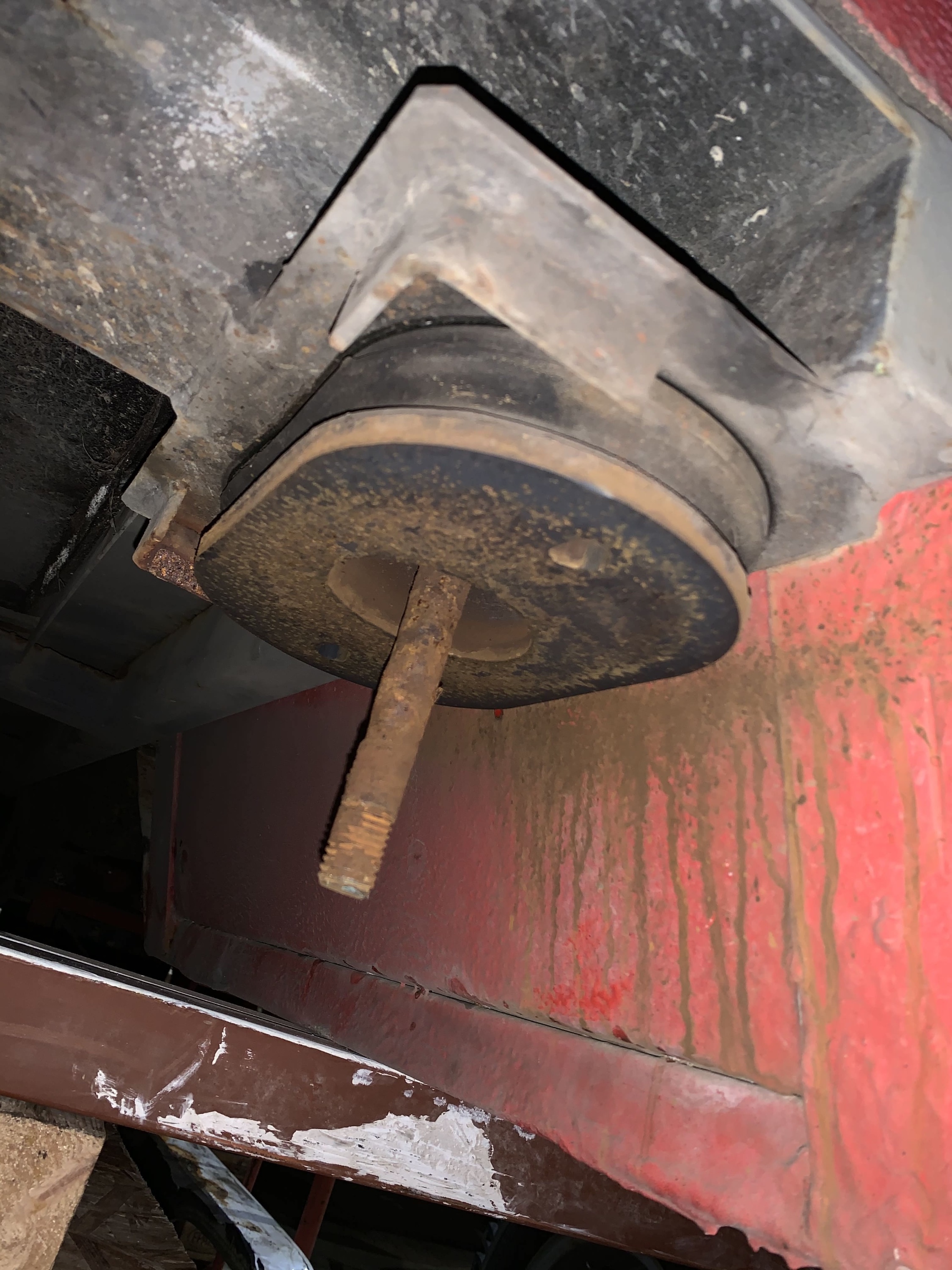

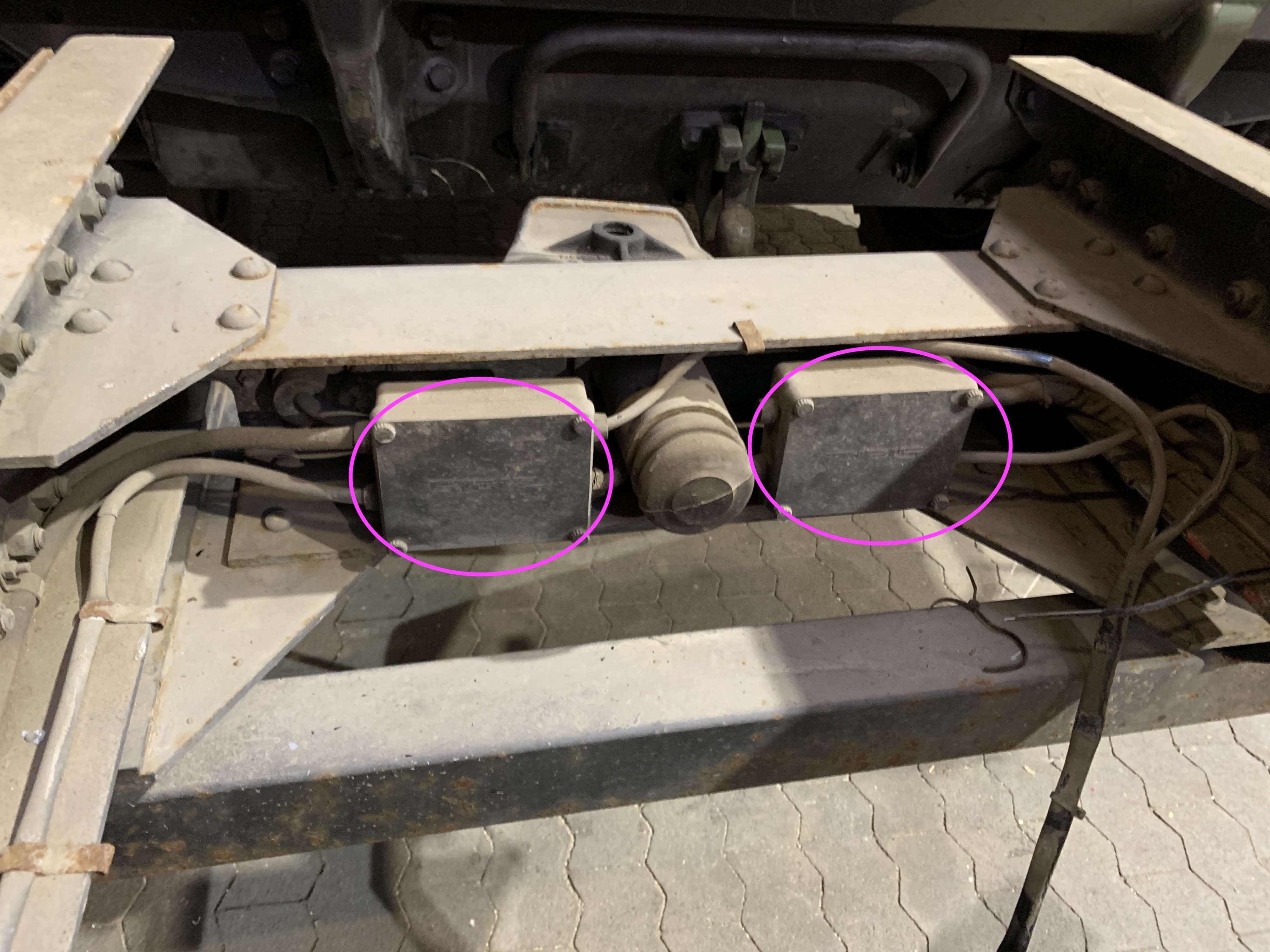

Also, die Elektrik ist im Koffer verbaut. Das wird ein bisschen mehr Aufwand zur Entfernung und Neumontage.
Der Aufbau ist an 4(?) Schrauben fest. Hinten mittels Drehgelenk, vorne fest.
Zur besseren Entfernung sollte der Tank vorher raus.

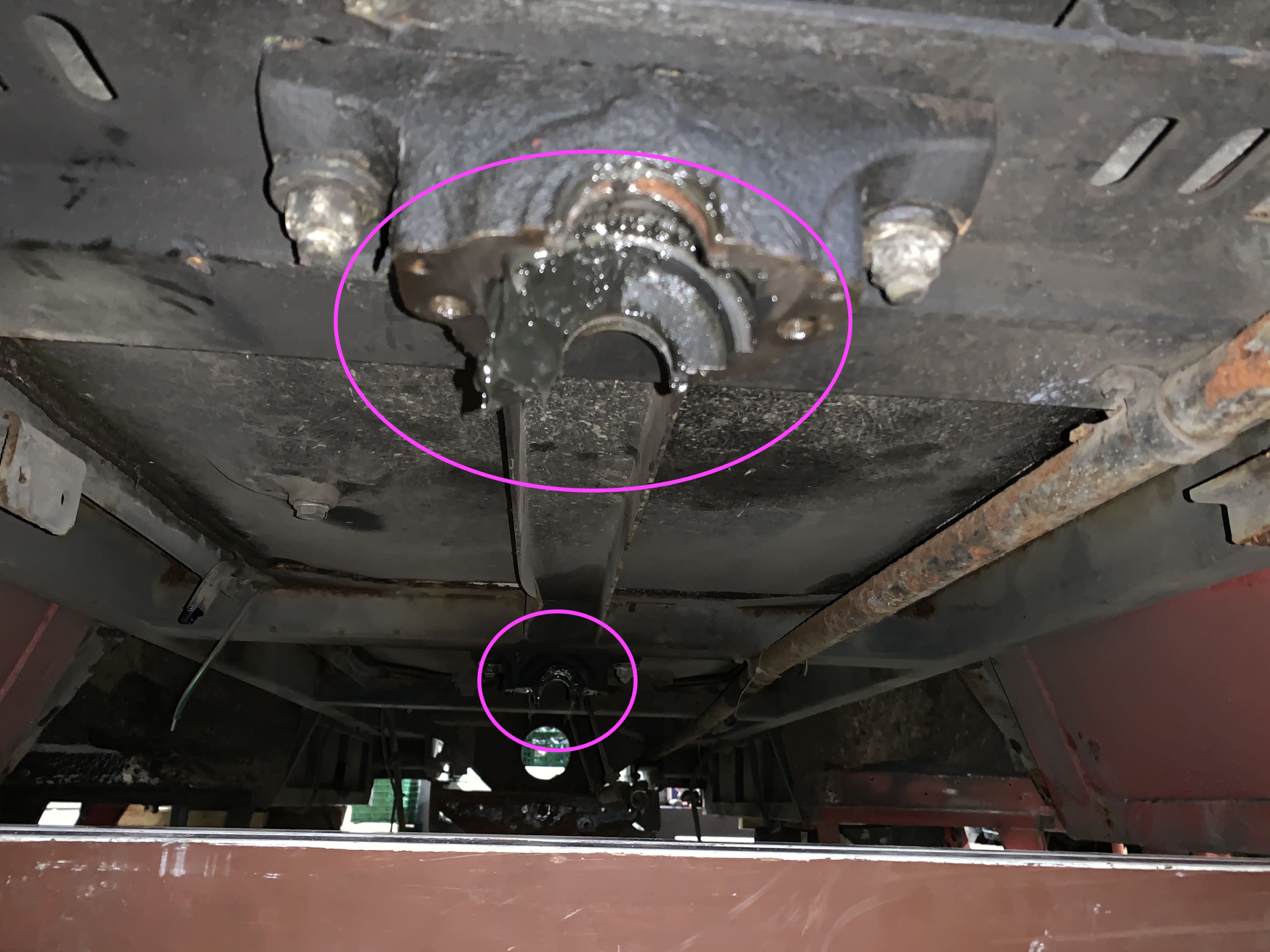

Die Kardanwellen sind beschissen zu erreichen, mir hatte ein Karosseriemeißel geholfen bei der Entfernung der Sicherungsbleche.
Viel Erfolg!

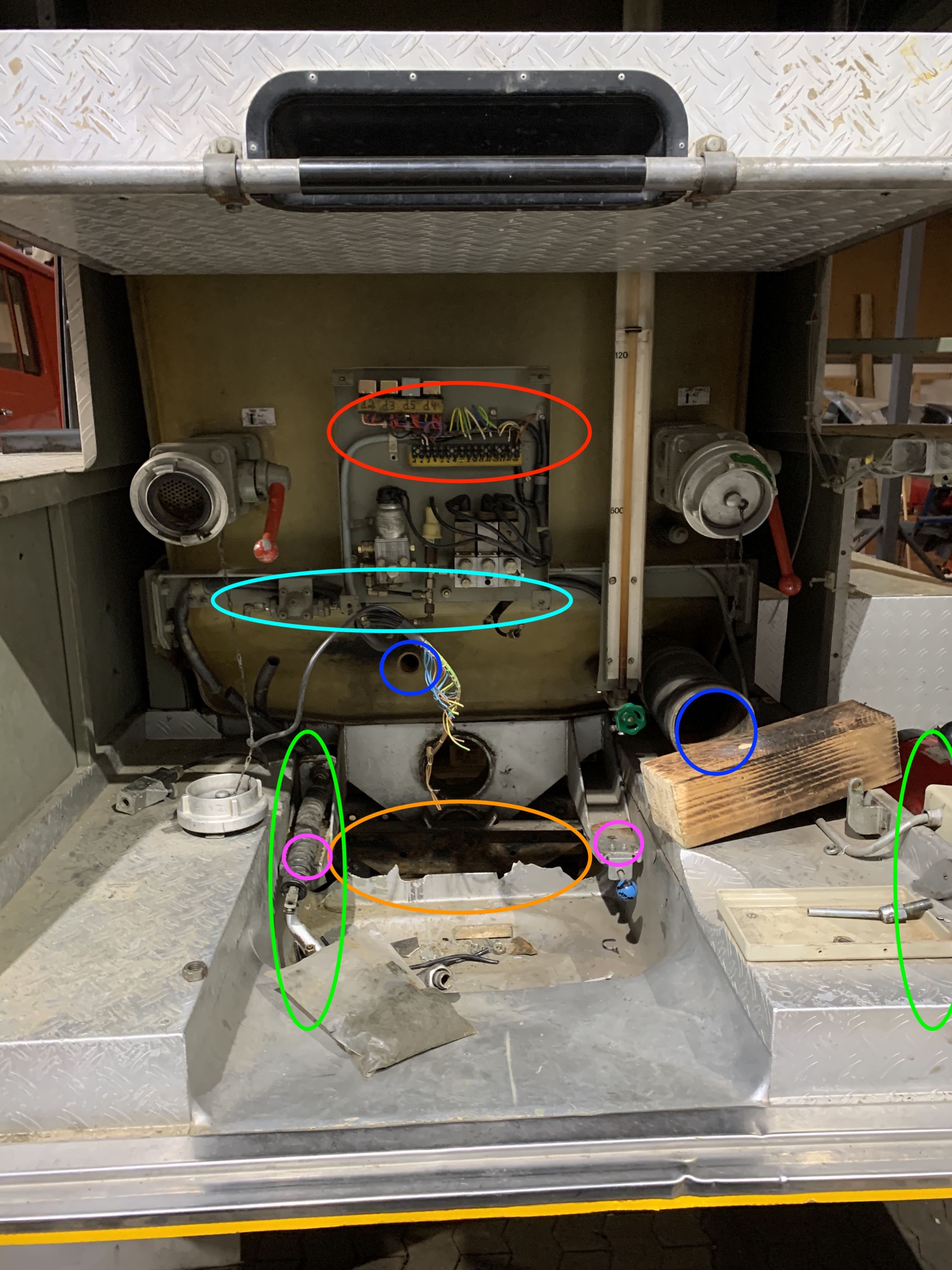

gerade beim Zerlegen mit geplanter Weiternutzung hilft bei der Elektrik nur: Dokumentieren, Dokumentieren, Dokumentieren.
Vor dem Zerlegen testen, ob alle elektrischen Funktionen OK sind, damit Du hinterher bei der Fehlersuche Fehler, die vor dem Kofferabbau vorhanden gewesen sein könnten, ausschließen kannst. Das ist definitiv gut investierte Zeit.

Um die Elektrik mach ich mir ehrlich gesagt nicht so viel Sorgen, bin vom Fach. Es funktioniert alles und ja genau dokumentieren werde ich.
Den Tank bekomm ich ja garnicht raus ohne den Container kaputt zu machen oder ?

Ist der große tank.... komme ich denn von unten überhaupt an die Welle der Pumpe? Bei mir sitzt halt die Winde glaube genau da drunter.je nach Tankgröße passt der durch das Heckrollo ohne den Koffer zu zerschnibbel - wenn die Pumpe draußen ist.

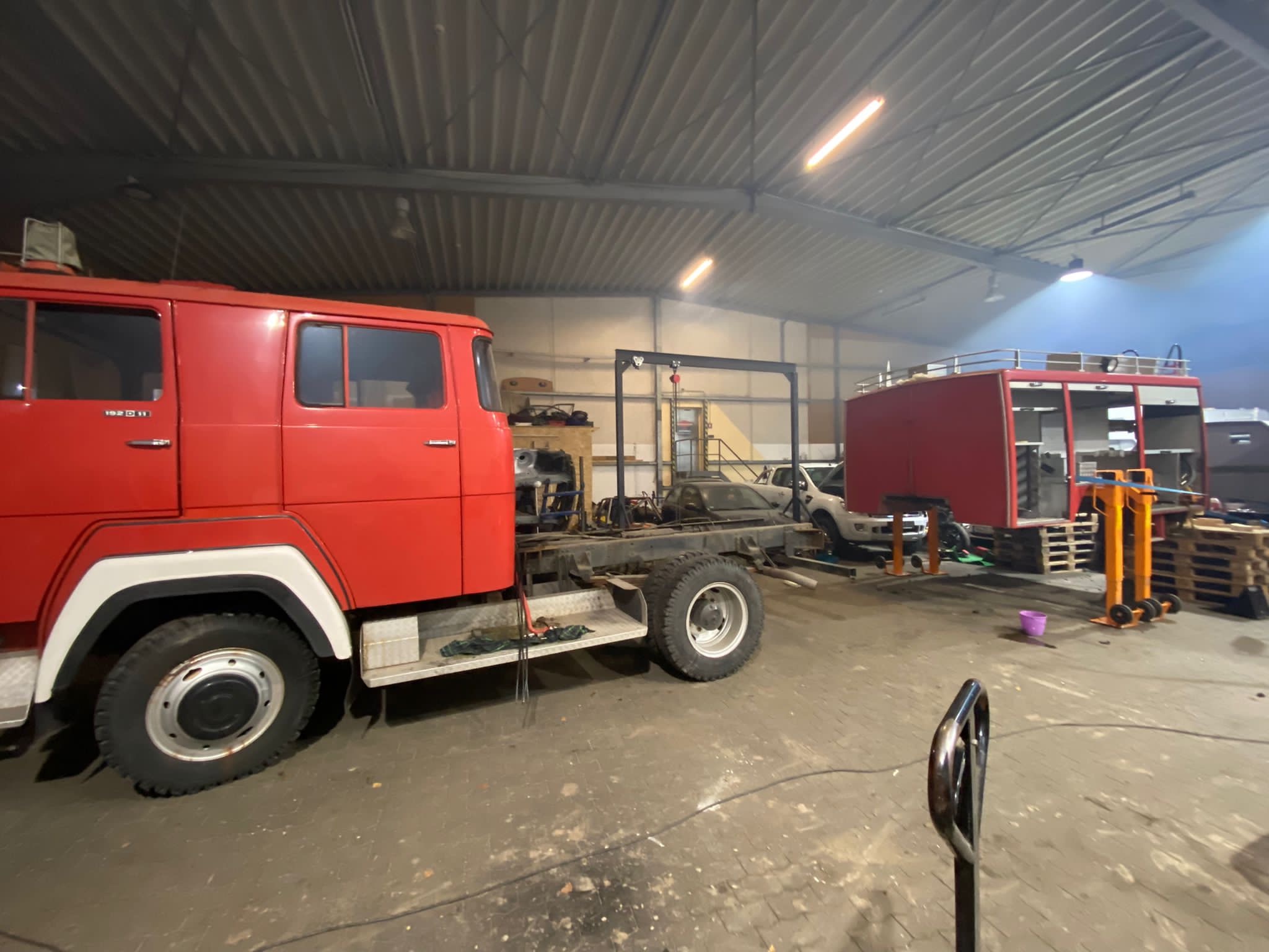

also wir haben den FW-Aufbau von unserm 170er auch komplett runtergehoben. Nachdem die Pumpe raus war konnten wir den Tank im Ganzen rausziehen. Der hatte glaub ich 700L oder 800L...ist das der Große?
Allerdings mussten wir der Plastikwanne, die unter der Pumpe sitzt, mit dem großen Hammer den Gar aus machen um an alle Schrauben zu kommen.
Wir mussten innen auch ein oder zwei Streben raustrennen um den Tank rauszubekommen.
Wenn alles los ist konnte man dann den Tank dann mit mehr oder weniger viel Gewalt nach hinten rausziehen.
Nachdem von der Aufbau-Lagerung alles Lose war, einmal angelupft und geschaut ob noch Kabel versteckt sind.
Bei unserer Pumpe gabs auch Druckluftleitungen...da haben wir dann einfach die erstmal provisorisch nen Schweißpunkt drauf gemacht das die dicht sind
Wir haben den Fehler gemacht und nicht drauf geachtet ob das Gas-Gestänge für den Gashebel der Pumpe auf Null steht, bevor der Aufbau runter gekommen ist...bis wir da mal drauf gekommen sind
Haben uns dann gewundert warum der Leerlauf weit weg von gut und böse ist und wir den Kahn nicht mehr ausbekommen...mussten am Ende die Ansaugung zu halten
...naja so lernt man dazu...das kommt davon wenn man immer an allem rumspielen muss
Also falls du das nicht eh aufm Schirm hast...Tipp von uns
Bei der Elektrik waren wir jedenfalls nicht so zimperlich...die wichtigen Beleuchtungssachen markiert und ansonsten einfach abgeknipst da wir den Kabelbaum nach hinten zu großen Teilen sowieso neu ziehen.
Bei uns hat jedenfalls ein kleiner Gabelstapler zum Heben gereicht und sind dann einfach drunter weggefahren.

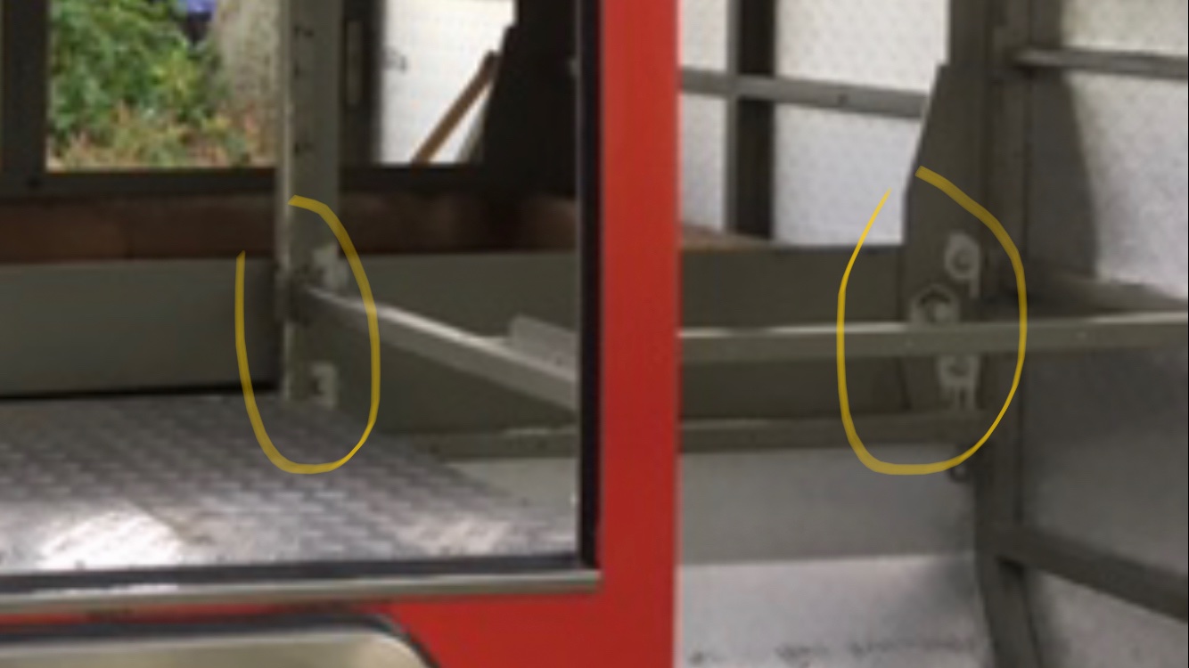

Der Aufbau besteht aus zwei Teilen! Der Tank 2800L mit Grundgestell und darübergestülptem Aufbau.
Demontiere zuerst die Hydraulik für die Winde, bei uns ist der Öltank auf dem Dach montiert. Nachdem wir innen etliche Bleche entfernt hatten, konnten wir erkennen, das der übergestülpte Aufbau nur mit 8 Schrauben am Grundgestell befestigt ist!
Nach Demontage der Schrauben kann der Aufbau abgehoben werden und danach steht das Grundgestell mit Pumpe und Tank alleine da!
Der Rest ist selbsterklärend.
Diese Vorgehensweise geht nur, wenn du den massiven Grundrahmen (2,8t Wasser) hast mit großem Zentraldrehlager hinten vor der Pumpe und Federlagerung vorne.
Das erschließt sich erst, wenn man 2 Tage im, um und unter dem Magirus liegt…

Also besagte Schraube habe ich gefunden. Beim genaueren betrachten ist es aber doch auch möglich den Tank drinnen zu lassen. Ich kann die Pumpe von unten lösen. Die Kabel sind auch kein Problem ist ja nur ein gebündelter Strang.
Lagerung vorne stellt auch kein Problem da.
Die Drehlagerung allerdings könnte schwierig werden. Wenn ich das recht sehen konnte sitzt diese genau unter der Pumpe. Von unten ist kein dran kommen, da hier die Seilwinde sitzt.
Das heißt die Pumpe muss auf jeden Fall raus. Nur der Tank könnte sitzen bleiben.
Weiß einer was der Aufbau leer (mit Tank) ohne Pumpe wiegt?
Gruß und danke
Marius

Guten Abend!
Es war spannend! Aber es ist vollbracht.
Der Kasten ist unten! Die ganze Elektrik, die hinten in den Kasten der Pumpe geht, wo finde ich die anderen enden? Das ist ja ein Bündel der unter dem Führerhaus verschwindet.
Außerdem befindet sich vorne rechts beim Schalldämpfer eine Art Trompete. Gehe ich richtig in der Annahme, das diese Klappe während dem pumpen betrieben geöffnet wird, um die Abgase vorne raus zu leiten und nicht hinten?
Danke und Gruß
Marius

Re: Feuerwehraufbau Magirus 192d11 am Stück entfernen
Guten Morgen,
jetzt komme ich mal dazu, den ausführlichen Bericht zu schreiben.
1: Anfangen sollte man damit den Koffer leerzumachen, um das Gewicht raus zu nehmen.
2: Danach habe ich das Dach leer geräumt und den Hydrauliktank der Winde vom Dach demontiert. Die flexiblen Schläuche habe ich zwischen dem Aufbau und der Kabine hängen lassen und mit Lappen dämmt, dass die Kabine geschützt wurde.
3: Dann habe ich die Pumpe gelöst. Dazu muss man zwei m12er Schrauben rechts und links an dem Pumpenrad lösen, mit der die Pumpe am Aufbau befestigt ist.(Bild Rückansicht, Lila)
danach den Seilzug auf der linken Seite lösen und die Verbindungen zum Tank so weit die Unterdruckleitung zur Unterdruckansaugung lösen(Bild Rückansicht, blau und grün markiert). (Achtung der Unterdruckschlauch muss einmal an der Pumpe und einem unter dem Aufbau gelöst werden, hier ist er mit einem flexiblen Schlauch vor dem Heck-diff mit dem Auspuff verbunden)
4: Wenn alle Verbindungen der Pumpe gelöst sind, kann diese mit einem Motorkran oder einem Kettenzug herausgehoben werden. Die Antriebswelle ist gesteckt und muss daher hier noch nicht losgeschraubt werden. (Falls kein Motorkran oder Ähnliches vorhanden ist, kann die Pumpe auch in ihre einzelnen Komponenten zerlegt werden und mit Hand ausgehoben werden)
5: Nachdem die Pumpe draußen war, habe ich die Elektrik und Druckluft, so wie den anderen Seilzug des Aufbaues abgeklemmt. (Bild Rückansicht, Elektrik=rot, Druckluft=hellblau, Seilzug=grün)
Dazu habe ich den Schaltschrank hinten oberhalb der Pumpe geöffnet und den Hauptstrang abgeklemmt. Dazu kommen noch 3 Pneumatikverbindungen, die gelöst werden müssen. Achtung auf einer ist druck drauf, diese muss fürs Erste mit einem Kabelbinder oder ähnlichem verschlossen werden. ACHTUNG! Auf der rechten Seite der Kabine befindet sich ein Masseband zwischen Aufbau und Rahmen, welches unbedingt gelöst werden muss. Die Zuleitung der Blinker habe ich in den Klemmkäsen hinter der Anhängerkupplung abgeklemmt. Zuvor habe ich die Rückleuchten geöffnet und mir den Farbcode aufgeschrieben, um nachher weniger Arbeit mit dem Ankleben zu haben. (Bild Klemmkiste Blinker)
6: Nachdem alle Leitungen los waren, habe ich sie durch die Einführungen so weit wie möglich nach hinten gezogen in Richtung des Fahrerhauses gezogen, und darauf geachtet, keine Verbindungen zum Aufbau zu übersehen. Dasselbe habe ich natürlich mit den Seilzügen gemacht, welche auf der rechten Seite zwischen Heck-Diff und Getriebe an der Zuschalten des Nebenantriebs enden.
7: Jetzt ist Platz da, um die Drehlagerung der Kabine zu lösen. Das ist alleine möglich, ich würde aber dazu raten sich eine helfende Hand dazu zu holen. Die Drehlagerung ist mit 12 Schrauben befestigt. 6 Stück werden von hinten gelöst und die anderen 6 von unten, dazu setzt man sich am besten mit dem Rücken gegen das Heckdiff und arbeitet dabei mit einer Ratsche mit Knickgelenk. (Schrauben Drehlager - Bild Rückansicht, orange)
8: Die letzten Schrauben, die den Koffer jetzt noch halten, sind leicht zu erreichen. Oberhalb der silbernen Bleche links und rechts findet man die Lagerung des Führerhauses, welche durch zwei lange Federn verschraubt ist. Dahinter befinden sich zwei Schrauben, welche über Gummiplatten am Rahmen gelagert sind. Die zu lösenden Muttern sind mit Splinten zusätzlich gesichert. Also versuchen die Splinte zu ziehen und die Muttern zu lösen. (Meine Schlinge haben sich nicht ziehen lassen..... Abhilfe hat hier eine lange Verlängerung geschaffen, um die Mutter über die Splinte drüber zu drehen (Achtung auf eigene Gefahr)! (Bild Gummilagerung)
9: Bevor jetzt der Aufbau angehoben werden kann, müssen wir noch die zwei Lagerböcke, in der die Antriebswelle der Pumpe läuft, von unten lösen. Einer sitzt an ganz vorne oberhalb des Verteilergetriebes, der andere sitzt zwischen Heck-diff und Verteilergetriebe. Die Lagerböcke lassen sich nicht ganz demontieren, sondern nur öffnen, Sodas man die Welle nach unten ablassen kann. Hierzu sollte man sich zwei Veränderungen, eine 17er Nuss und ein Knickelement auf die Rasche packen. (Bild Lagerbock)
Alles in allem habe ich ca. 5 Stunden für den Abbau gebraucht. In den nächsten Tagen werde ich weiter dokumentieren, wie ich die Überbleibsel, welche jetzt noch an dem Fahrgestell dran sind, demontiere.
Alle Angabe, die ich hier mache, sind ohne Gewähr. Ich helfe gerne weiter, doch ihr macht alles auf eigene Gefahr.
Viel Erfolg und Gruß
Marius
