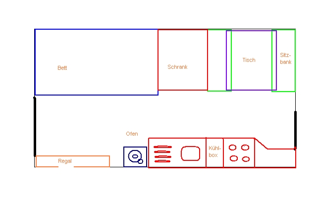

Aber nur wenn ihr versprecht, das ihr nicht lacht...
nicht jeder kann mit Zeichenprogrammen umgehen :angel:
Soweit meine grobe Planung, Zeichnung ist nicht ganz Massstabgetreu.
mfg Manuel

sutter115 hat geschrieben:nicht jeder kann mit Zeichenprogrammen umgehen :angel:
Ich kann das auch nicht...
Aber das sieht doch ganz gut aus...

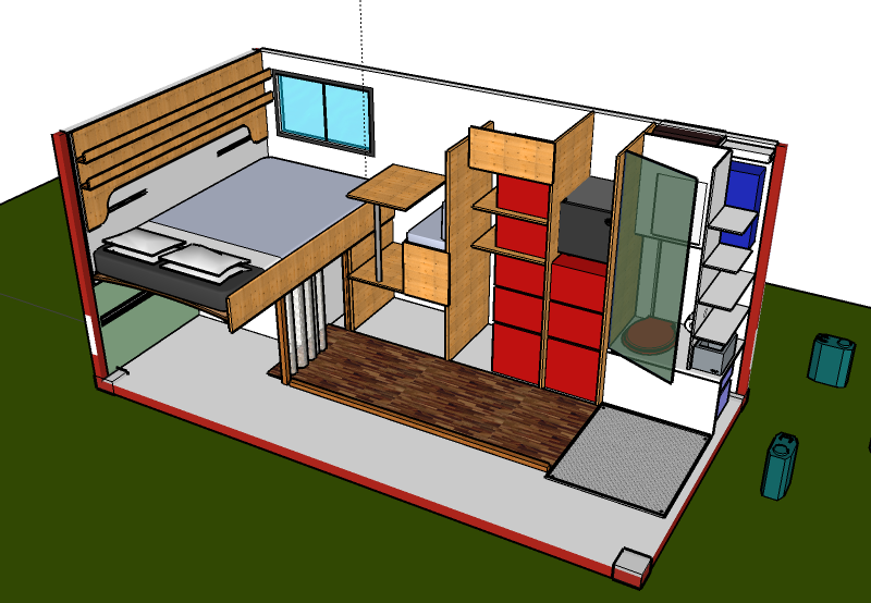

Hei!
Meiner sieht so aus:

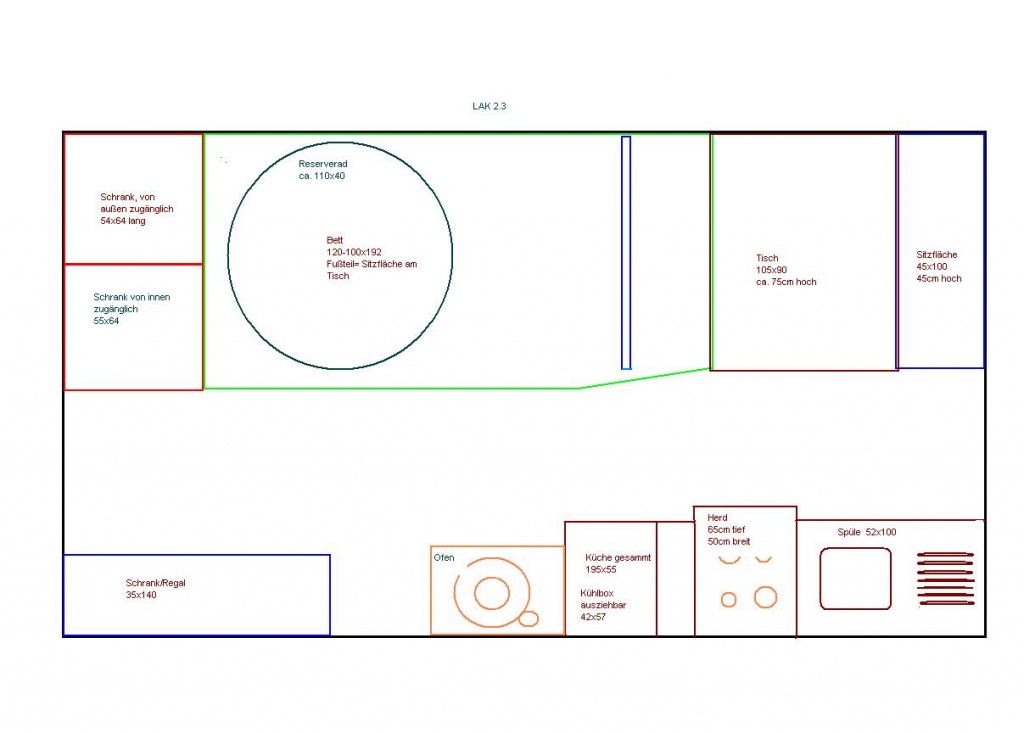

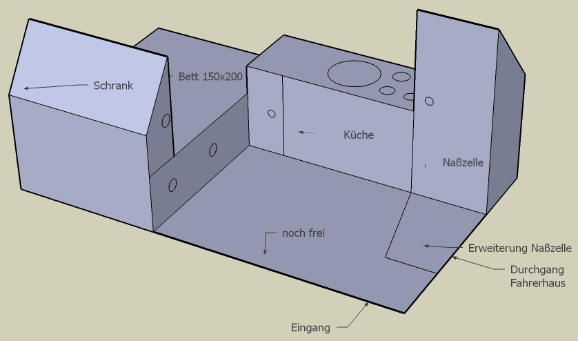

#6 Beitrag von Grizzly_Beer » 2008-07-20 22:34:13
Meine aktuelle Planung sieht so aus: (ganz schnell in 1 Minute zusammengefummelt...)
Grad noch nich gesehen aber die Idee mit der Küche aufm Generatorkasten is einfach gut...
MfG Clemens
Zuletzt geändert von Grizzly_Beer am 2008-07-20 22:38:53, insgesamt 2-mal geändert.
rocknroll
Beiträge: 4993
Wohnort: Konstanz
#7 Beitrag von rocknroll » 2008-07-20 23:34:57
Grizzly_Beer hat geschrieben:
MfG Clemens
Bei mir hatte ich danals den Kasten verkleinert und drunter war die Thruma C und drüber das Waschbecken und die zukünftige Dusche- somit kurze Warmwasserwege!!!

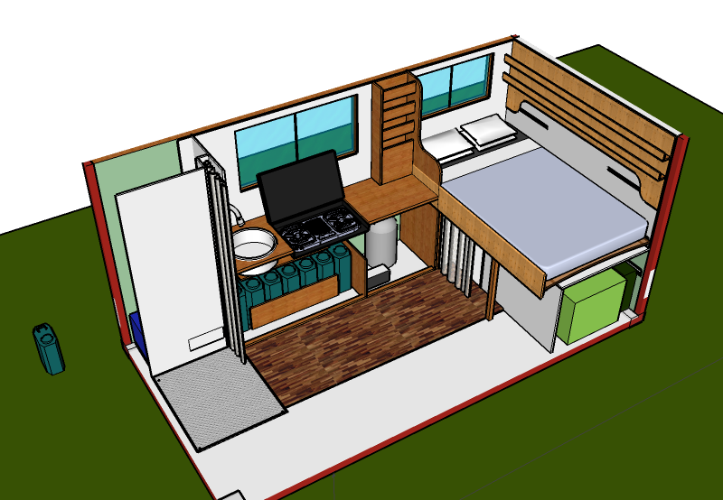

cookie
Beiträge: 3248
Wohnort: bei Darmstadt

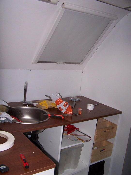

#8 Beitrag von cookie » 2008-07-20 23:38:30
Ist zwar kein LAK, aber für ne Inspiration der Raumaufteilung vielleicht dennoch hilfreich:
Ein paar Sachen hängen ein wenig in der Luft - bin am "Dauerbasteln" und es ändert sich ab und an was... :happy:
Grizzly_Beer
Beiträge: 275
Registriert: 2007-07-14 12:49:32
Wohnort: Bielefeld
#9 Beitrag von Grizzly_Beer » 2008-07-20 23:48:22
cookie hat geschrieben:Ist zwar kein LAK, aber für ne Inspiration der Raumaufteilung vielleicht dennoch hilfreich:
Seeehr geil gemacht... womit geht das?? Autocad??
@rocknroll: Die Idee mit den Warmwasserwegen ist gut... löst Isolationsprobleme am Wassersystem...

cookie
Beiträge: 3248
#10 Beitrag von cookie » 2008-07-20 23:57:40
Ja, ist ein Shelter. Mit etwas Zeit entsteht sowas mit Sketch-Up; empfehle ich immer wieder gerne. Kostet nix und ist einfach Klasse das Programm.
Sowas entsteht nicht über Nacht, aber wenn man immer wieder mal dran sitzt, wächst sowas immer weiter... und schließlich wundert man sich selbst, was da entstanden ist. :happy:
Vom Boiler hat es das Wasser bei uns ca. 20cm bis zur Duschamatur und ca. 1m bis zur Spüle - Zwecks "kurzer Wege" haben wir sogar die ausziehbare Brause wieder verkauft und eine normale Armatur gekauft...
Grüße!

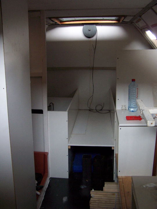

#17 Beitrag von sutter115 » 2008-07-21 12:16:43
Hab gerade nur die Innenlänge im Kopf, die ist ca. 4,12m.
mfg Manuel

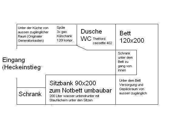

#26 Beitrag von sutter115 » 2008-08-07 15:27:18
Hab meine Planung nochmal überarbeitet.
Jetzt wird´s so... oder so ähnlich...
mfg Manuel

#27 Beitrag von Veit M » 2008-08-07 16:07:56
sutter115 hat geschrieben:Hab meine Planung nochmal überarbeitet.
Und Klo und Dusche auf dem Hänger? :eek:
Ersatzrad drinnen? Ich dachte der Platz unterm Bett ist für Liebhaber. :D Kenne ich so zumindest aus diversen Filmen.

#29 Beitrag von sutter115 » 2008-08-07 16:54:07
Veit M hat geschrieben:Und Klo und Dusche auf dem Hänger? :eek:
Ersatzrad drinnen?
Klo und Dusche sind vorne in der Doka,
Reserverad unterm Bett, wegen Hecktür...
mfg Manuel
