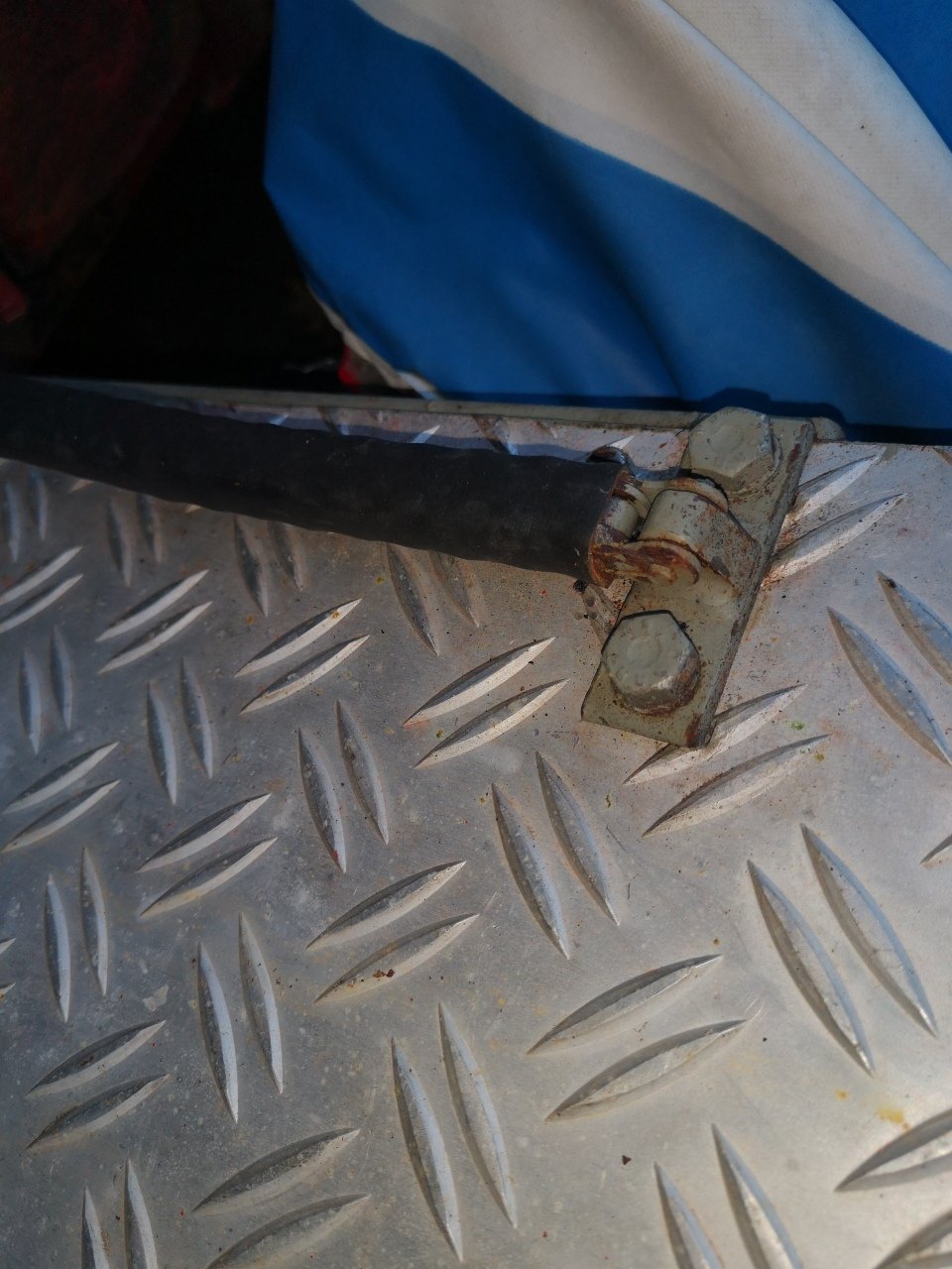

Beiträge: 2133
Wohnort: 26629 Ostgroßefehn
Re: Stahlseil, Seil, Kette, Nylonband??
#14 Beitrag von AlfredG » 2021-11-19 16:27:06
Ist sogar nochmal mit Kunstleder überzogen.
170D11 ex RW2

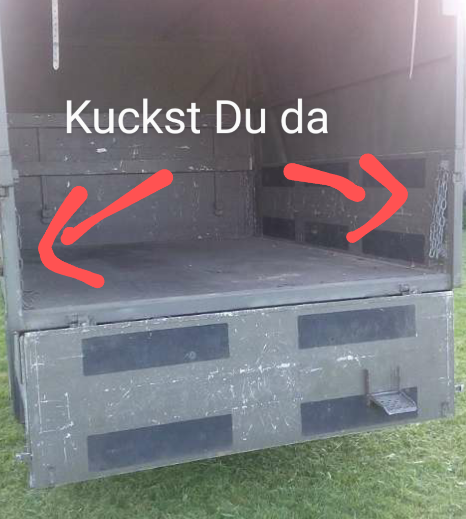

#15 Beitrag von Weickenm » 2021-11-19 21:43:30
am Anhänger vom ÖBH sind Ketten inkl. Karabiner verbaut.
Kuckst Du Bild
Kuckst Du Bild
Sofern Deine Bordwände aus Stahl sind würde ich denen locker 300kg dynamische Belastbarkeit zutrauen.
PS: die Kettchen am Anhänger sind 4mm Dick?
