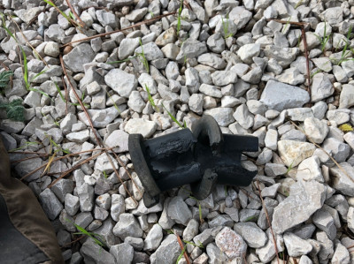

Die Gummilager der Federbuchsen der VA sind mürbe. Dass sie spröde sind habe ich schon vor Abfahrt gesehen, aber keine Zeit mehr gehabt sie zu erneuern.
Nun hat es angefangen bei stärkerer Federbeanspruchung zu klacken, Gummis durch.

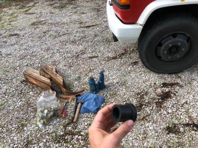

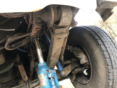

Habe aber Ersatzteile mitgenommen. Die Gummis der hinteren Aufnahme habe ich getauscht, aber für die vorderen muss das ganze federpaket ausgebaut werden.
Für den Tausch vorne muss das Federpaket raus
Ersatzgummi
Ersatzgummi
Gummis der hinteren Aufnahme der VA Feder

Auch ne idee… der Kosten wegen dachte ich es erst in MA machen zu lassen. Die Ersatzteile habe ich ja wie geschrieben dabei. Ginge also nur um ne Bude die die federpakete aus baut, neue Gummis stecken, Feder wieder einbauen.
