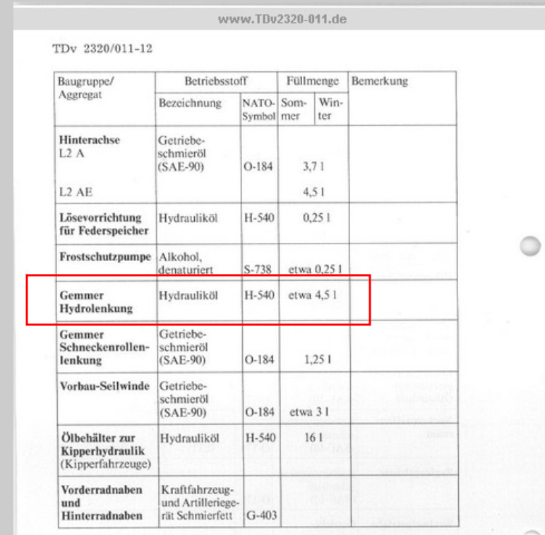

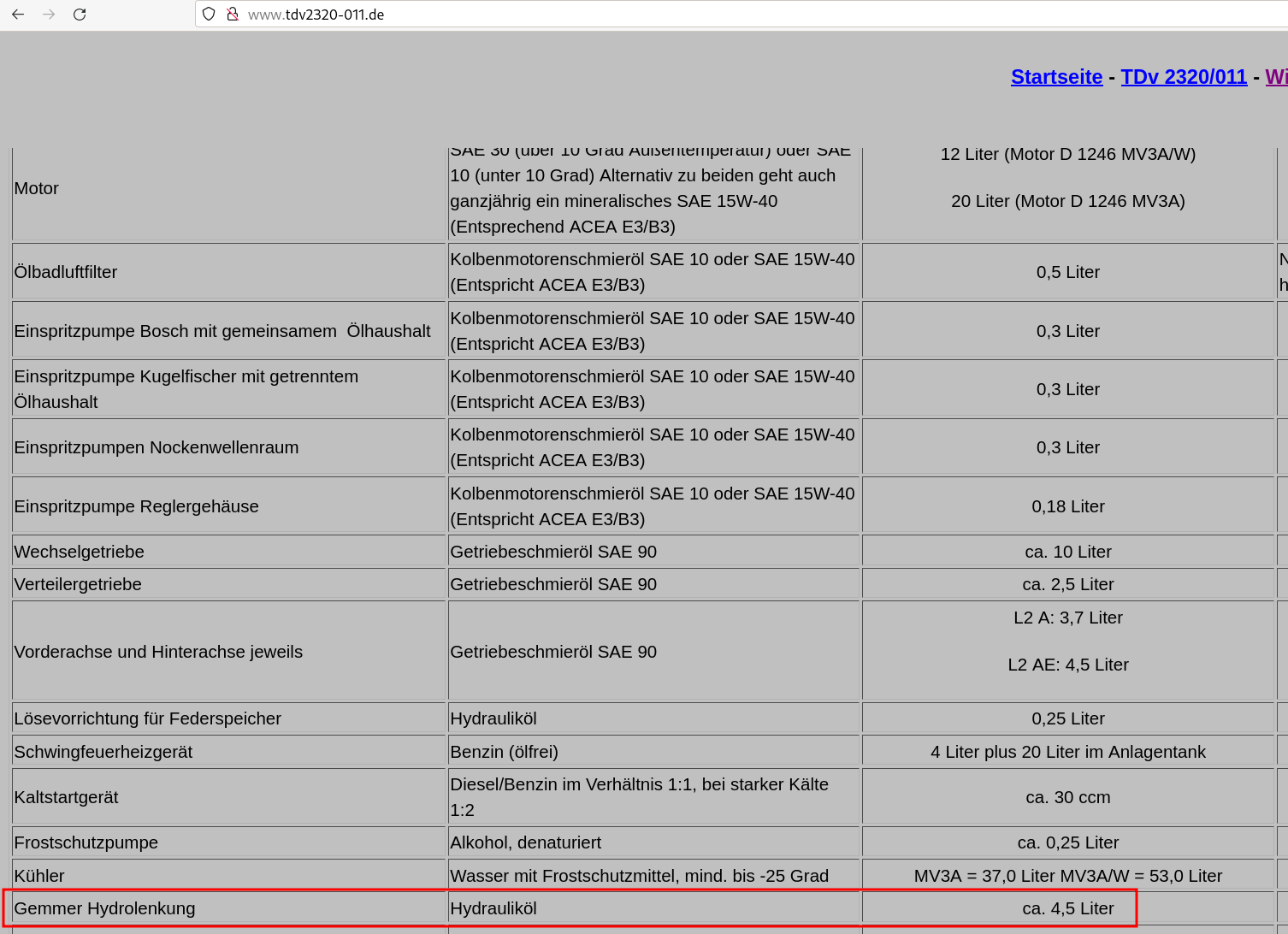

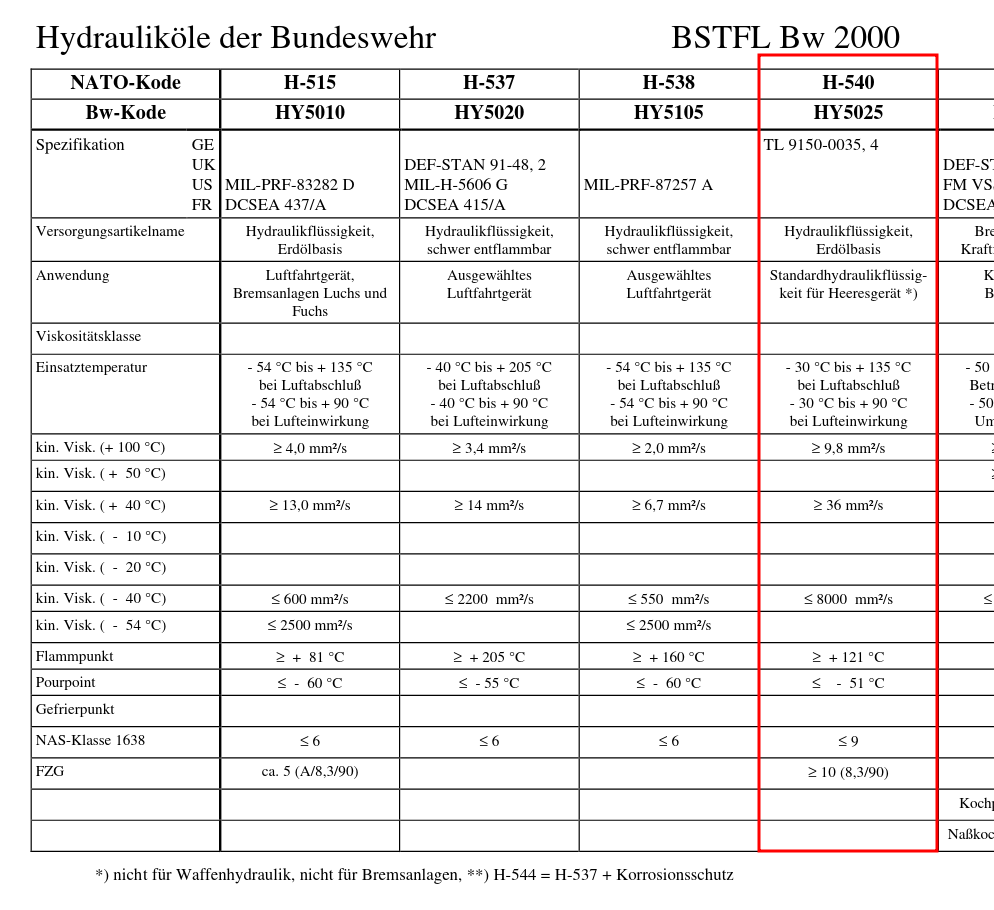

Ich möchte gern nochmal den Faden aufgreifen. Ich habe von ZF das GD68 verbaut. Die Emma hat bis zu ein bestimmten Baujahr auch dieses eingebaut.
In der TDV wird von Hydrauliköl H-540
Der Farbe nach zu urteilen ist es auch reguläres Hydrauliköl. H-540 entspricht HLVP-Öl. Da sollte es doch sicher save sein, mit HLVP aufzufüllen bzw. zu tauschen.
