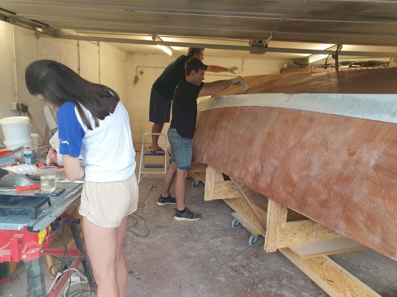

Hallo Mark,
wir haben bei unserem Bootsprojekt 450 Gramm Biaxilalgewebe, in Kombination mit Epoxydharz genommen.
Das Biax lässt sich super drapieren und gut tränken.
Wir haben bei den großen Flächen nur mit Spachteln gearbeitet.
Das Harz überflüssige Harz lässt sich dabei gut wieder raus kakeln,(wegen max. Glasantei)l und man kann sogar auf Abreißgewebe verzichten.
(Die Profis nehmen allerdings immer Abreißgewebe.)
Alles bestellt bei Bootsservice Behnke. Gute Preise und super schnelle Lieferung.
Vielleicht hilft dir das ein wenig.
