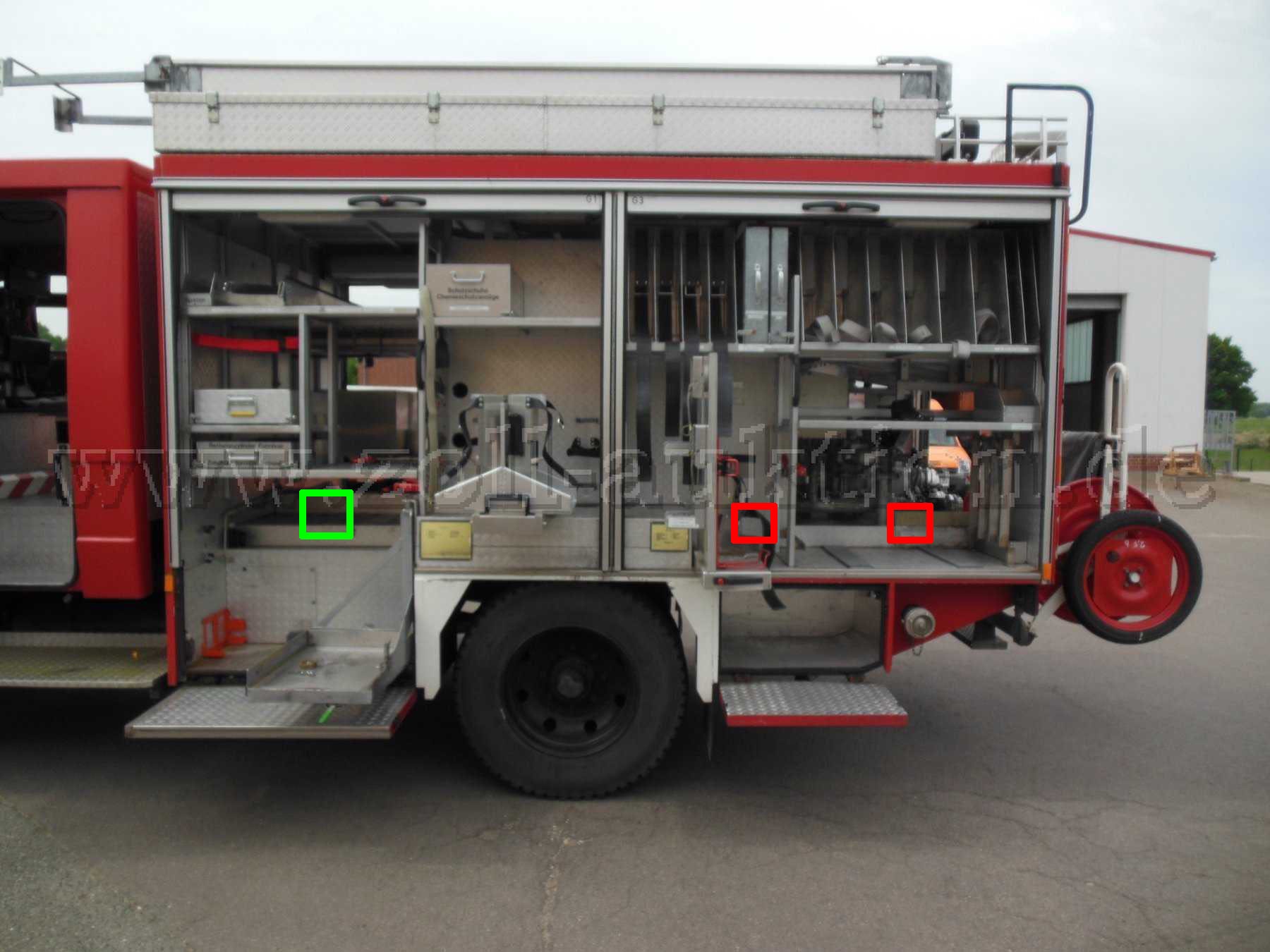

ich habe einen 1124 AF von 1993 mit Metz Löschgruppenfahrzeug 16/12 Aufbau. Der soll runter...vorne ist das super zugänglich und mit kleinen Plastikkappen sind die Schrauben abgedeckt.
Hinten sind die Schrauben unter Riffelblech (links und rechts der Pumpe) sowie hinter Riffelblech links und rechts vom Wassertank verborgen. Ich komme da nicht von oben dran um gegen zu halten.
Ich hab das Ding verkauft und überlege ob ich es ohne Flex ausgebaut bekomme. Wenn nicht muss ich halt die Flex ansetzen und mir Zugänge schneiden.
Hat jemand Tipps oder eine Dokumentation? Kann es sein, dass die Dinger nicht ohne Zerstörung abzunehmen sind? Ich hab die noch nicht gelösten Schrauben mit roten Kästchen markiert. Die grünen sind raus.

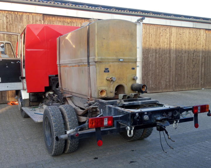

Hier sieht man den Hilfsrahmen mit Wassertank. Der Aufbau war am Heck direkt auf das Fahrgestell geschraubt.

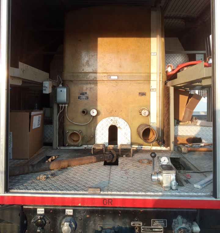

Hier sieht man den Heckgeräteraum. Auf den hinteren Metallknüppeln war die Pumpe verschraubt.  Die Riffelblechplatten mussten heraus um an die Verschraubung zu kommen.
