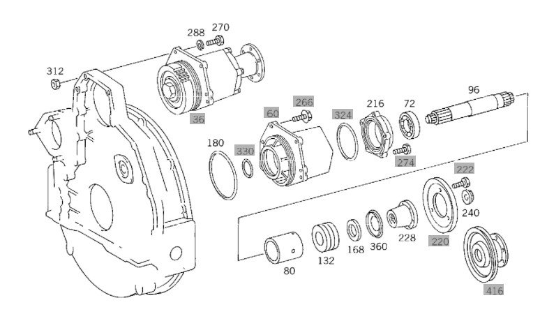

Re: Motornebenabtrieb Mercedes Motor
Hallo Nils!
Für den Motor OM422 aus dem verlinkten LKW gab es mal den von Daniel erwähnten Nebenantrieb am Steuergehäuse.
Sieht dann so aus:
Ich kann heute abend mal schauen, ob ich dazu technische Daten finde.
Ob man so ein Ding aber heute noch auftreiben kann?
Danke für die Info!
Das sieht auf den ersten Blick genau so aus, wie ich mir das vorgestellt habe. Auf den zweiten Blick lässt sich vermuten, dass hierfür das Schwungradgehäuse ein besonderes sein muss, und das Steuergehäuse braucht zumindest die Durchtriebsmöglichkeit für eine Welle.
Das scheint also nicht ganz der gedachte "Austausch eines Blinddeckels" zu sein
Vielleicht gibt es ja noch ein paar Daten, das wäre interessant.
Nils
Nicht gerade ein gängiges Verschleißteil, das stimmt wohl...
Nils

- Beiträge: 18913
Hallo Nils!
In meinen Unterlagen von 1993 finde ich für die Fahrzeuge der MK- und SK-Reihe die Nebenantriebe NMV 4/125 und NMV 4/120.
Das müßten die oben beschriebenen Nebenantriebe am Steuergehäuse sein.
Die abnehmbare Leistung ist natürlich abhängig vom Motor. Daher kann ich hier nur Beispiele angeben, die komplette Tabelle ist zu umfangreich.
Ich beschränke mich auf den schwächsten und stärksten Motor:
NMV 4/120 im 1417:
Übersetzung = 1,09 oder 1,48
Dauerleistung = 114 kW / 2400 U/min
max. Drehmoment = 530 Nm oder 390 Nm
NMV 4/120 im 1234AF:
Dauerleistung = 225 kW / 1700 U/min
max. Drehmoment = 1085 Nm oder 955 Nm
NMV 4/125 im 1824:
Dauerleistung = 162 kW / 1700 U/min
max. Drehmoment = 1200 Nm oder 955 Nm
NMV 4/125 im 2650:
Dauerleistung = 292 kW / 1700 U/min
max. Drehmoment = 1500 Nm oder 1100 Nm
NMV 4/120 im 1417:
NMV 4/125 im 1824:
NMV 4/125 im 2650:

- Beiträge: 18913
Hallo Nils!Nelson hat geschrieben: ↑2021-10-27 14:31:11Hallo Pirx,
tolle Infos, vielen Dank! Es zeichnet sich ja ab, dass die Motoren etwas über über zwei Drittel ihrer Leistung und auch ihres Drehmomentes über diesen Antrieb abgeben können. Das ist ja super, das würde für meine Zwecke locker reichen. Ist eine (unter Last?) schaltbare Kupplung inbegriffen, oder wird dauerhaft mitangetrieben?
Ich muß mich leider korrigieren. Die oben beschriebenen Nebenantriebe NMV 4/120 und 4/125 sind doch nicht für das Steuergehäuse vorgesehen, sondern gehören an das G4-Getriebe.
Der Steuergehäuse-Nebenantrieb ist nicht schaltbar. Das Zahnrad wird ständig angetrieben. So viel konnte ich immerhin herausfinden.

Hallo,Pirx hat geschrieben: ↑2021-10-27 15:52:04Die oben beschriebenen Nebenantriebe NMV 4/120 und 4/125 sind doch nicht für das Steuergehäuse vorgesehen, sondern gehören an das G4-Getriebe.
grundsätzlich kann mir ja erstmal egal sein, ob ein Getriebeunabhängiger Antrieb am Motor oder direkt nebenan am Getriebe/Kupplungsglocke herauskommt; wenn er technisch geeignet ist kommt er trotzdem in Frage. Leider befürchte ich, dass diese oben erwähnten "Sandwiches" sehr teuer sind (sofern überhaupt noch verfügbar für so alte Technik).
Nils
üblicherweise haben Betonmischtranporter die Hydraulikpumpe dort angeflanscht. Die sind Fahrgeschwindigkeit-- und Motordrehzahlunabhängig geregelt, vermutlich über eine Verstellpumpe. Somit wäre ein hydraulischer Antrieb des Überladesystems relativ einfach zu realisieren. Schau dir doch mal einen Mischer unverbindlich an, die stehen doch bei vielen Händlern auf dem Hof.
Alternativ bei Gilles o.ä. mal nach einem Motor anfragen.
Der Abtrieb erfolgt am Steuerräderkasten, der bei den neueren Motorkonstruktionen hinten angeordnet ist. Eventuell passt auch der Antrieb von der älteren Motorgeneration auf deine Motorvariante. Das ist aber alles Hellseherei, die Glaskugel sagt uns nicht, von welchem Bauuster du sprichst.
Gruß Helmut
Zumindest ist das Vebeg-Auto inzwischen an einen anderen Bieter gegangen, das ist also vom Tisch. Mal sehen, was sich noch für Möglichkeiten bieten werden.
Zum Motorabtrieb aus dem Steuergehäuse habe ich in einer Aufbaurichtlinie noch einige Angaben gefunden. Der Antrieb darf mit rund 400Nm belastet werden (20% Überhöhung kurzfristig zulässig) und soll bei hoher Last mit mindestens 1200 Motorumdrehungen betrieben werden. Übersetzung ist ganz leicht schneller als 1:1. Mit vollem Drehmoment kommt man im Bereich von 2000 Motorumdrehungen auf Leistung um die 80 kW. Zur Teileverfügbarkeit habe ich keine Informationen.
Selbst wenn es am Ende kein Mercedes-Chassis werden sollte oder auch das ganze Projekt geändert oder verschoben wird, war es durchaus wertvoll verschiedene Antriebsmöglichkeiten mal genauer zu betrachten und zu durchdenken. Das hat ein deutlich besseres Gefühl für Erfordernisse und Möglichkeiten gegeben und ein paar Entscheidungsgrundlagen für potentuielle Chassis klarer gemacht.
Nils
Nils
