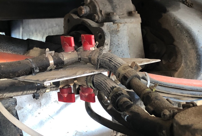

Hi, Da kann ich Tino nur beipflichten - habe ich auch so gelöst - muss nicht immer das Ölofenumschaltventil sein - geht auch einfacher - damit kann man auch „umpumpen“ indem man den Rücklauf in den anderen Tank umleitet.
Umschaltung mit 2 Stk 3 Wege Ventil
Damit das nicht rum fliegt habe ich es auf eine Platte Kabelgebindert ;-). Kostet Fast nichts außer ein bisserl Zeit, ein Ventil fährt bei den Ersatzteilen mit.
Lg Rainer

Das Bild zeigt genau den Grund warum ich das nicht machen will.
Ich hab genug Kabelbinder an Bord, das muss irgendwann aufhören...
Ich will die Finger möglichst weit weg lassen vom Treibstoff system um keine neuen Fehlerquellen an Bord holen. Bei den ganzen Luft-ziehen Geschichten die ich hier fast wöchentlich lese, ist mir das zu heikel.
Ich bin schon einmal Samstag Abend am Brenner gestanden und hab im Kreis telefoniert, das reicht mir. Das beste an der Karre ist der Motor, das soll auch so bleiben...
Es ist mir bewusst das sowas wunderbar Funktionieren kann, und es auch Ventilblöcke gibt die das einfacher und etwas sicherer gestallten.
Wenn mein Achimedes nicht tut, komm ich ggf. auf so eine Lösung zurück, danke.
