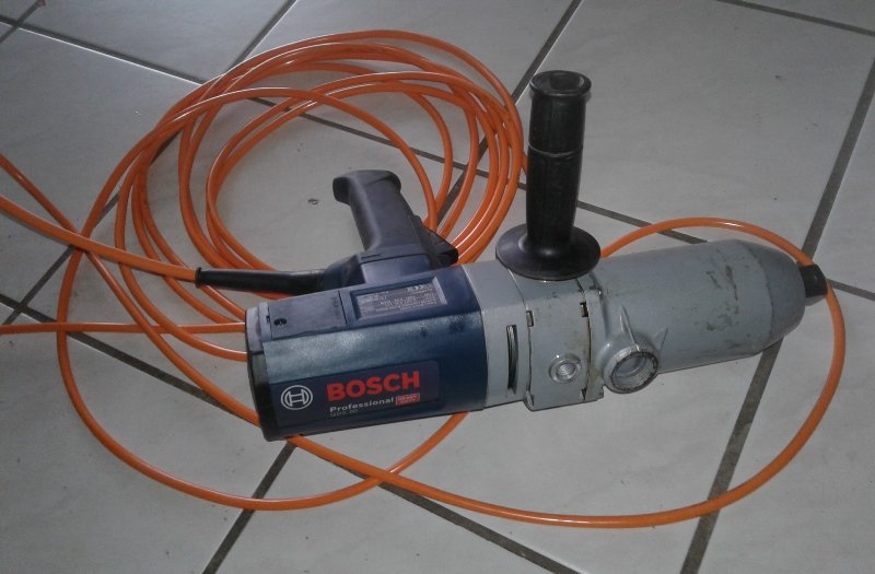

da fiel mir doch ein BOSCH Schlagschrauber 1" in ebay für 35,- EUR in die Hände.
Eigendlich fast neu. Nur irgendjemand hatte von aussen das Kunststoffgehäuse vermackelt.
Bosch hat aber einen sehr schönen Ersatzteildienst.
Explosionszeichnungen mit online-Bestellung.
Also ein neues Motorgehäuse und ein paar Aufkleber bestellt.
Für 50,- EUR war alles incl. Versandkosten in 48 Stunden da.
Noch ein 10 Meter Anschlusskabel angetüddelt.
Nun jobt er wieder.
Neben den kleinen Handgriffen hat das Gehäuse noch ein Innengewinde M27x2.
Da würde ein längerer Handgriff reinpassen.
Ich finde aber nirgens sowas.
ich habe den in 1 und in 3/4". Da ist ein Rohr eingeschraubt, ich habs zwar noch nicht nachgemessen, behaupte aber mal vorsichtig, das ist ein Stück ordinäre Wasserleitung mit Rohrgewinde und am Ende ne Gummigriff von Fahrradlenker.
Das Teil ist zwar schwer, aber meine 20er Radmuttern dreht der locker auf.
Gruß Helmut

inzwischen besitze ich einen Verschlußstopfen in M27x2.
Der passt 'saugend' in das Gewinde.
Da werde ich ein 3/4"-Rohr stumpf aufschweißen.
Es sei denn, ich finde noch irgendwo einen Original-Griff.
