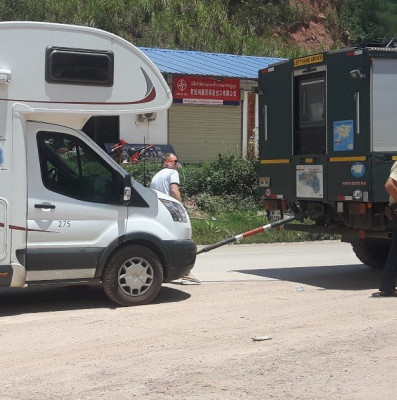

@Stefan: bin damit in Asien unterwegs und sie soll dazu dienen, im Pannenfall mit Schleppstange kleinere WoMos zu ziehen. Mit der LKW Schleppstange reißt wegen des ungünstigen Winkels die Öse des geschleppten Fzgs schnell ab.

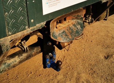

wir haben einen G90 Ex-Dänisches Militär und wir haben auch eine Kugelkopf am original Unterfahrschutz, vom TÜV abgenommen, in der Schweiz bei der Gesamtabnahme von der MFK (CH-TÜV) ebenfalls akzeptiert.
Im Fahrzeugausweis, Anhang 235: Anhängelast an Kugelkopfkupplung: 3000 kg, Stützlast an Kugelkopfkupplung : 270 kg
Gerade kein besseres Bild gefunden. Was es gekostet hat, ..., haben wir vom Händler als Gesamtpaket gekauft (inkl. Gutachten).
Liebe Grüsse, Pitta
Liebe Grüsse, Pitta
