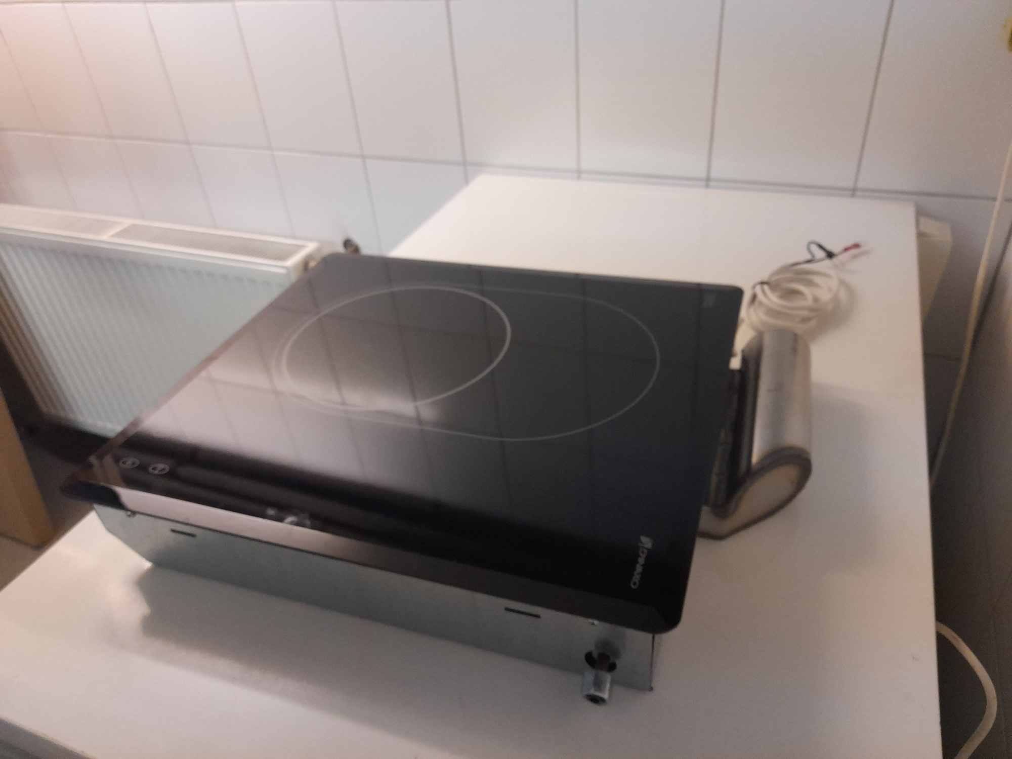

Hallo Experten,
mit den typischen Gaskochfeldern von Dometic, CAN und Co. kann ich mich optisch nicht recht anfreunden. Heute habe ich dieses hier gesehen: https://www.eno-marine.de/de/eno-einbau ... mmig1.html
Hat das einer von Euch schon in Benutzung?
Kennt einer von Euch noch ein anderes interessantes Kochfeld?
Vielen Dank und Grüße
Christoph

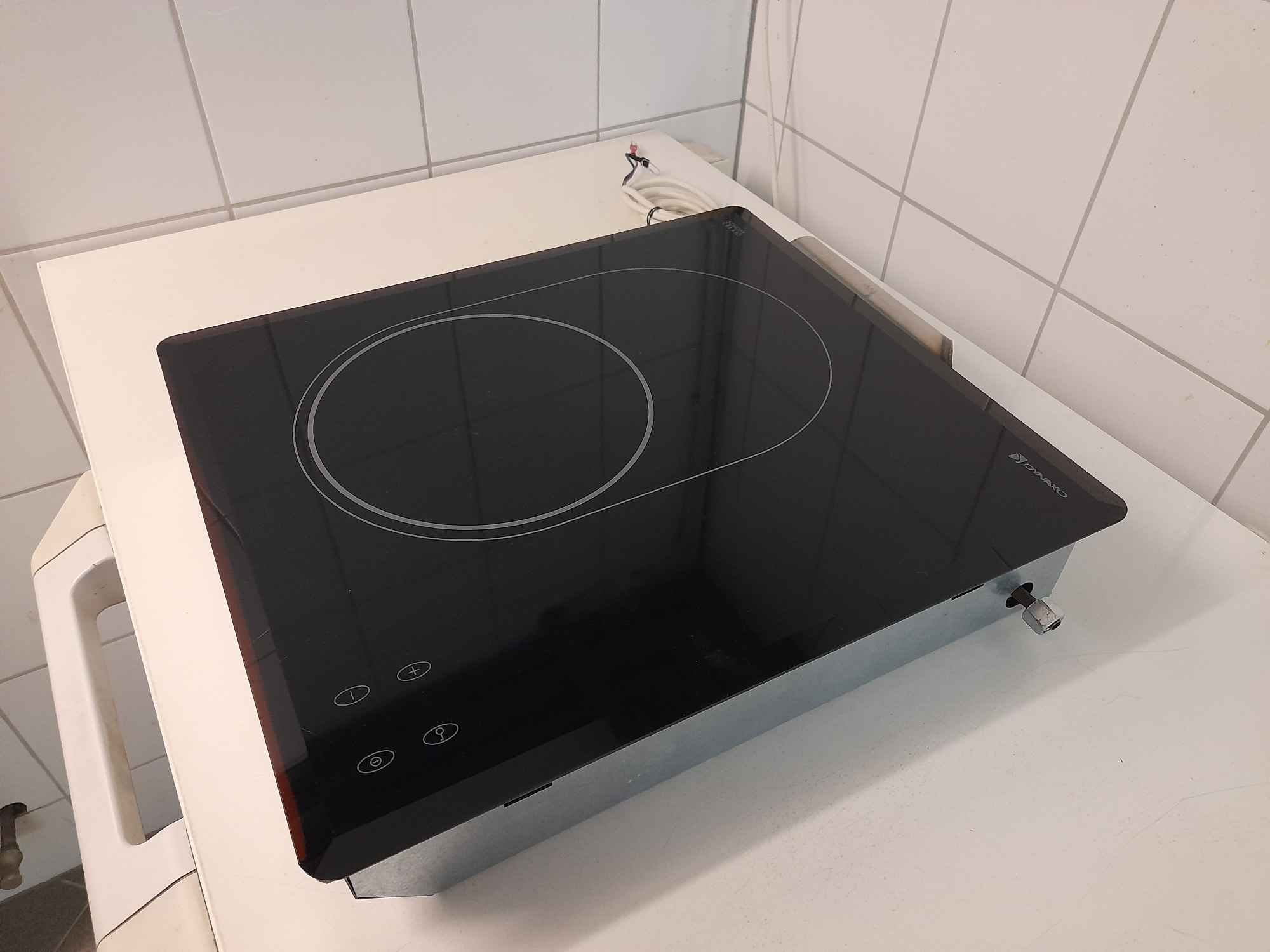

https://solgaz.eu/de/gaskochfeld-ohne-offene-flamme/
Das ist ja ein spannendes Gerät.
Wie lief die Gasprüfung? Es scheint mir ein Haushaltsgerät zu sein. Allerdings hat es ja bauartbedingt keine losen Teile.

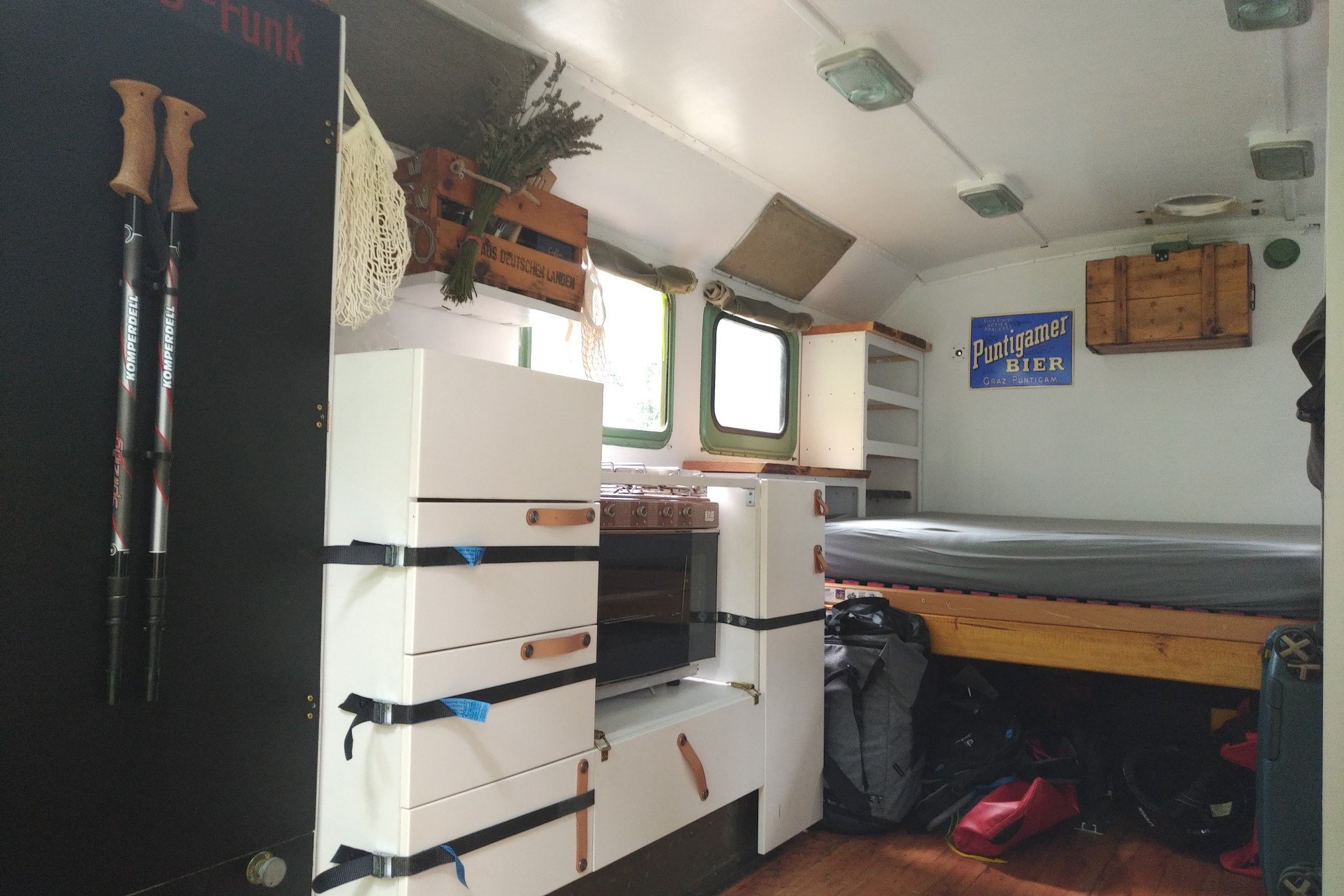

also bei mir ist ein braun-emaillierter ENO aus 1990 verbaut.
Soll ja schließlich zum Echtholzfußboden passen.

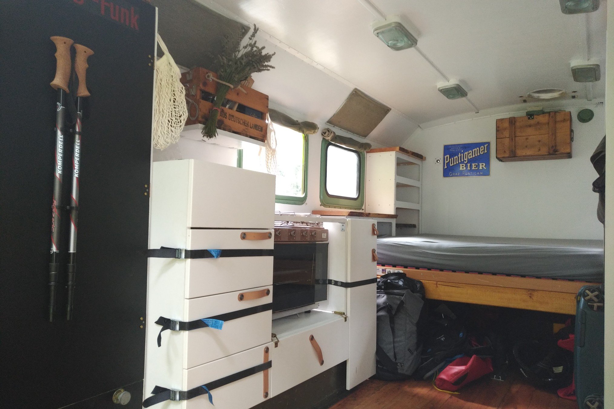

Kuckst Du Backofen
Kuckst Du Backofen

... Gas unter Glas hat meine Mutter seit Jahrzehnten im Haus ... die Vorteile von Gas sind damit fast komplett aufgehoben ... es regelt zwar schneller als eine klassisch schwarze Elektroplatte, aber wesentlich langsamer als eine offene Gasflamme ... ohne Strom gehts auch nicht, wegen Zuendung ... jede Platte braucht Platz fuer zwei, ein Haushaltsherd hat damit nur zwei Kochstellen und dahinter nur von deren Abwärme geheizte Weiterkochzonen ...
Moerk
Beiträge: 452
Wohnort: Mannheim
Re: Hübschere Gaskochfelder
#18 Beitrag von Moerk » 2021-10-11 11:27:29
Ulf H hat geschrieben:
2021-10-11 11:14:09
... Gas unter Glas hat meine Mutter seit Jahrzehnten im Haus ... die Vorteile von Gas sind damit fast komplett aufgehoben.
Gut zu wissen. Dann scheidet das für mich aus.
Ich habe den ab Werk für 30mbar bedüsen lassen . Das wurde mir auch bescheinigt .
Ansonsten hat das Teil Zündsicherung und ein CE Zeichen und der Prüfer war glücklich .

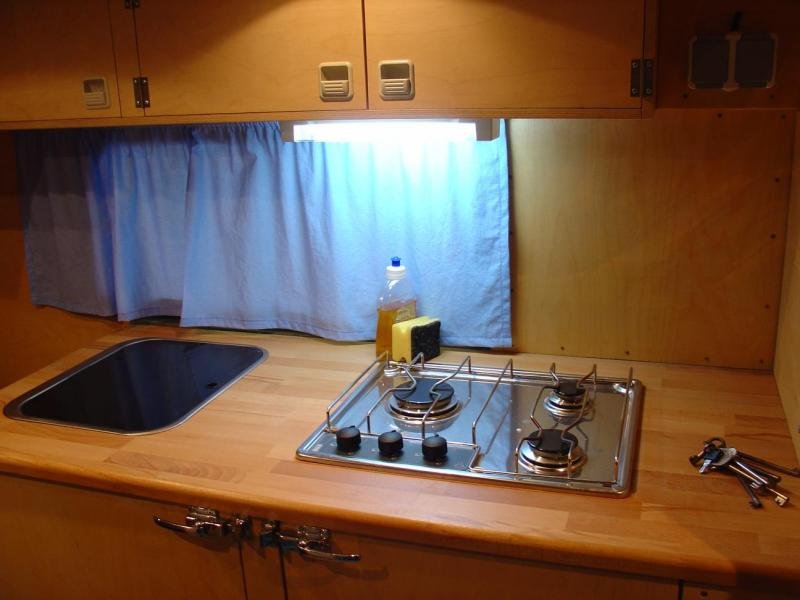

Wir haben seit fast 20 Jahren diesen Kocher von ENO
Nachteil: der kleine Wasserkessel steht ein bischen wackelig, alle anderen Töpfe aber gut. Ich würde mir einen zusatzlichen Ring am Stellgitter wünschen.
Sonst sind wir zufrieden: Drei verschieden große Brenner, da brennt auch im kleinen Soßenkächeli nix an, und mit dem großen Brenner ist auch ein Pfund Spagetti kein Problem. Pflegeleicht und gut sauber zu halten. Ich würde wieder einen kaufen.
edit: Satz ergänzt, zu schnell auf Absenden..
...und Rechtsschreibung
