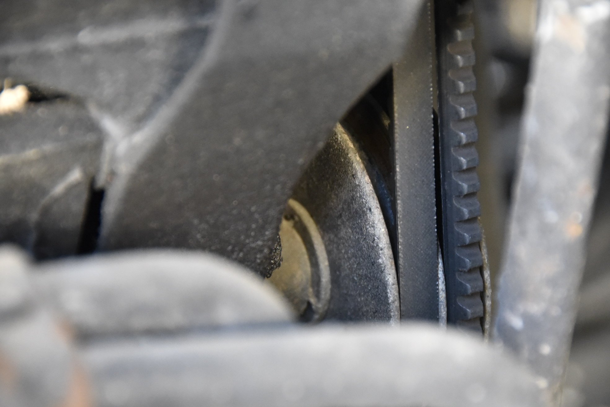

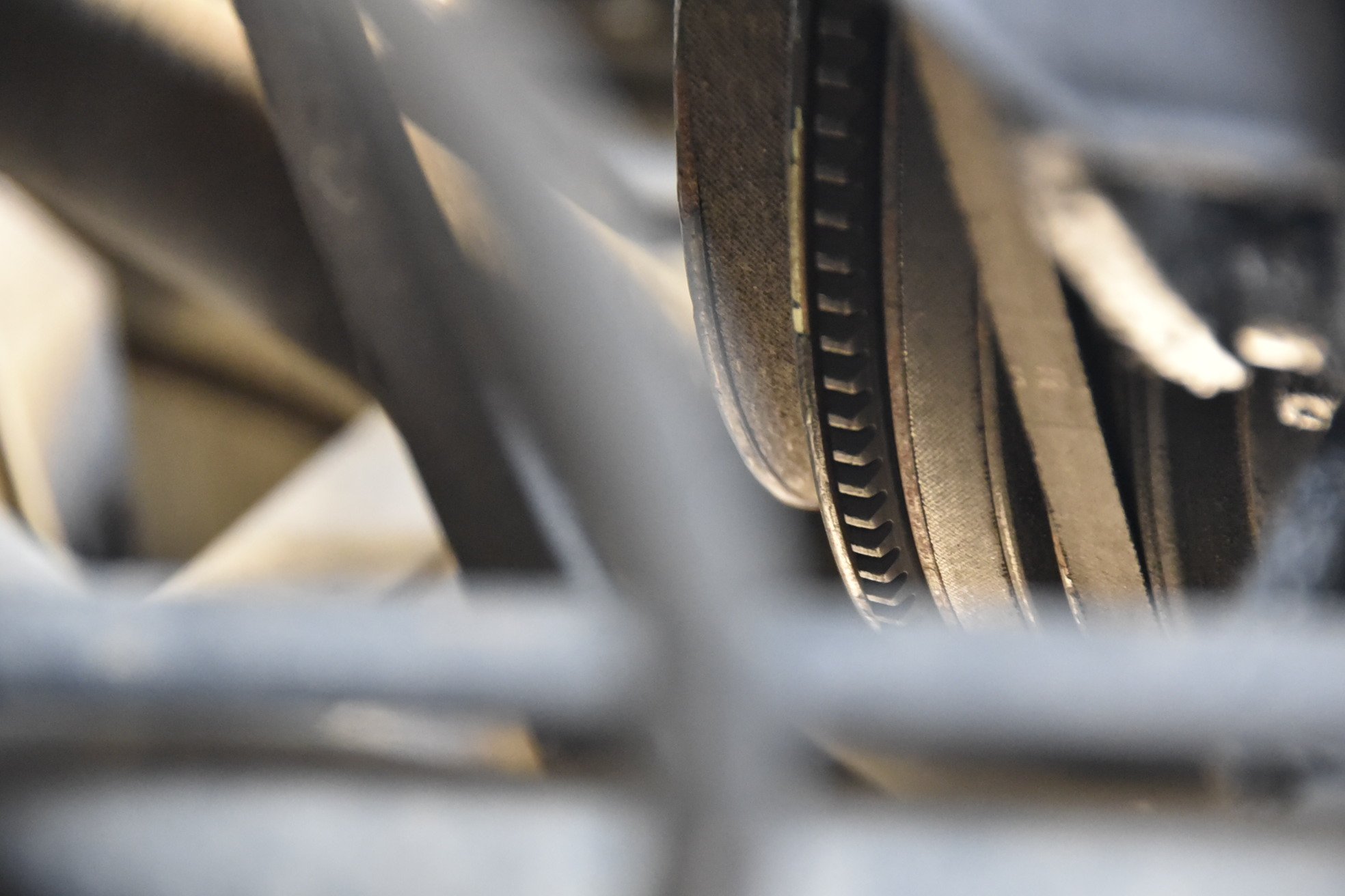

Hallo ihr alle,
habe mir heut am Magi mal die Keilriemen näher angeschaut (siehe Foto).
Sagt mir doch bitte, dass ich nicht total verkehrt liege, wenn ich der Meinung bin, dass hier was nicht stimmt!!!
Der ist doch verkehrtherum??? Kann das von selbst passieren oder war hier jemand nicht ganz fahrtüchtig bei der Montage???
Danke und nochmal Grüße
Matthias

#2 Beitrag von vogtlandkartoffel » 2021-10-10 15:31:19
Ach so, der geht zum Lüfter hoch.
M.

#3 Beitrag von MUSKOLUS » 2021-10-10 16:01:10
Ja, der soll nicht so. Hat sich wohl gedreht. Ich würde beide erneuern.
Andreas
Re: 130D7 Keilriemen
#4 Beitrag von OliverM » 2021-10-10 16:01:29
Moin Matthias,
ein Riemen läuft verdreht .Sowas kann passieren wenn die Riemen aus unterschiedlichen Chargen kommen und/oder minimal unterschiedlich lang sind. Bitte beide tauschen . Beim bestellen darauf achten , daß sie paarig geliefert werden .

#5 Beitrag von vogtlandkartoffel » 2021-10-10 17:26:25
OliverM hat geschrieben: ↑
2021-10-10 16:01:29
Moin Matthias,
Herzlichen Dank, Oliver. Werd ich machen.
