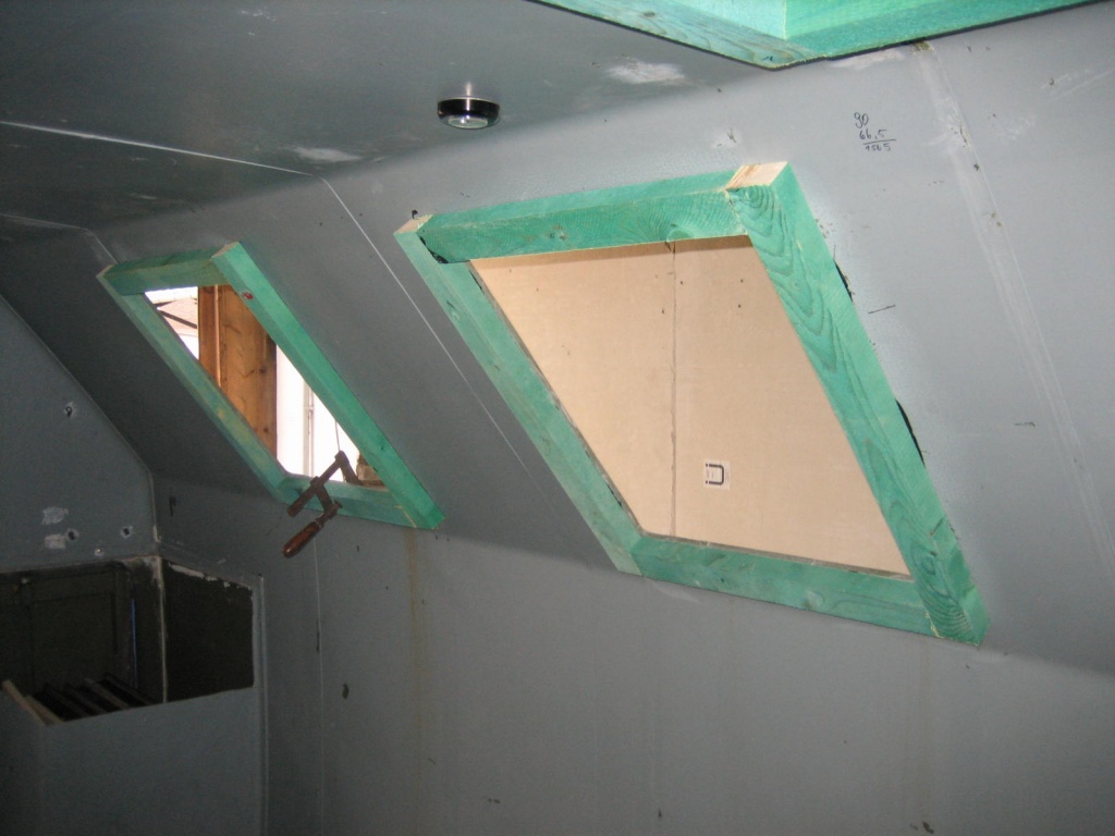

Hier sieht man die Lösung von Sutter:
sutter verwendet so wie von Dometic beschrieben einen Ausgleichsrahmen innen, der allerdings unter Spannung gegen die Wand des LAK 2 geklebt wird und diese dadurch begradigt.
Ich will den Innenrahmen ohne Spannung auf die Innenwand kleben. Dadurch bleibt die Wand gewölbt. Außen gibt es keinen Ausgleichsrahmen. Dieser würde sich auch nicht zuverlässig abdichten lassen. Die Frage ist, wie man mit einem Butyldichtstoff die äußere Rundung abdichtet.

Wir haben das Ganze so gelöst.
Ein Blech kanten lassen, für oben und unten welches die Form des Außenrahmens ohne Nacharbeiten ergibt.
Aufgespannt, ausgerichtet und mit Glasfaserspachtel möglichst ohne Luftblasen gefüllt.
Rechts und links wurde einfach vom oberen zum unteren Rahmen der Bogen vom LAK mit einer geraden Latte (Wasserwaage) überbrückt und ebenfalls mit Glasfaserspachtel gefüllt.
So sieht dann der fertige Rahmen aus. Das Fenster liegt komplett plan auf.
Falls es irgendjemand genauso machen möchte wie wir, dann macht nicht den Fehler den wir gemacht haben
Der Rahmen der Seitzfenster ist rechts und links breiter als oben und unten. Deswegen sieht es bei uns noch nicht so perfekt aus, aber das wird noch angepasst.
Die Fenster wurden mit Dekaseal eingesetzt, weil es nicht aushärtet.
Das Bild unten ist direkt nach dem Einbau, da ist das Dekaseal noch nicht abgetupft.
