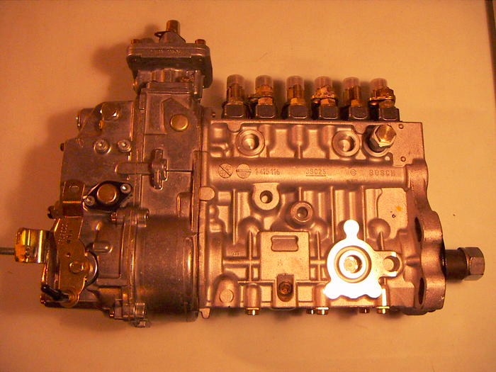

Ich hab jetzt mal ein paar üble Fotos von der Pumpe zu machen versucht. Für mich sieht das alles sehr original und nie angefasst aus. Auf fast allen Schrauben ist noch ein roter Schutzlack als Markierung drauf. Wenn das ab Werk so war, dann war da nie einer dran.
Der Motor ist ein OM366A V1/1, Nummer ist 366.948, 10-88 /3/10
Auf der Pumpe steht 74617432, PES6MW100/72ORS1 144 040376054 (Daimler)EP3904
Wo ist denn diese Stupserfeder ? Die LDA konnte ich finden, am Regler ist eine Dose. Ich könnte bei einer konstanten Drehzahl einfach mal per Handpumpe am LDA Schlauch Unterdruck anlegen und gucken, ob sich dann was ändert ? Dann wüsste ich, dass die Dose noch funktioniert. Dann kann man seitlich einen Deckel aufmachen und schauen, ob man die Reglerstange leicht von Hand schieben kann ?

Der Lda ist beim rsv- Regler oben auf dem Gehäuse ( zumindest beim Unimog) . Was du meinst mit Schlauch wird der Absteller sein, funktioniert erst wenn Luft auf den Kesseln ist. Die Stupser Schraube sieht man gut,wenn der Motordeckel abgenommen wird.. Ganz oben ist für den Leerlauf oder Nullanschlag. Die 17 mm Kappe darunter dort ist die Feder in der Hülse verbaut. Die brechen gerne Mal.Sollte aber ein Fachmann bei, das Bruchstück kann in den Regler fallen. Dann muss mit einem Magnet geangelt werden.
Gruß Christian

so sieht die MW-Pumpe mit RSV-Regler und aus.
ich kann auf deinem Bild zwar den RSV-regler erkennen aber nicht wo die Dose auf der Rückseite verbaut ist.
Wie gesagt, ein 366A was dem Motorbaumuster nach richt ist, hat keine LDA, (sonst wäre es ein 366LA). Wenn ich dein Typenschild richtig lese, ist das auch ein 366.948.
Wenn etwas anderes verbaut ist, wissen wir zurerst mal nicht, welche Leistung und welche Einstellung.??
Bei LDA gibt es keinen Unterdruck, die reagiert auf den erhöhten Ladedruck, was erst bei Vollast wirklich relevant ist.
Gruß Helmut

Habe heute die Pumpe ausgebaut, weil ich morgen um 10 einen Termin mit Pumpe am Prüfstand habe - bin sehr gespannt.
Die oben genannte DLLA 142 S 791 ist eine 4- Loch, macht es Sinn, wenn Neue notwendig werden, dann auf 5 Loch zu wechseln, und wenn, welche ? Der Motor ist ein 366.948 VI/I, zu dem fand ich bisher nicht so viel. Was gibt die VI/1 an ? Generation innerhalb der Baureihe ?
Eine LDA hat die Pumpe definitiv nicht, da lag ich falsch.
Was mir auch an der Pumpe auffällt, ist, dass sie keinen Seitendeckel hat (ich fand nur Videos zu Pumpen mit seitlichem Zugang). Man könnte wohl den Regler (RSV 350) hinten abnehmen (alles verplombt, ich geh da alleine nicht dran), aber mehr geht nicht. Hinten ist das Käppchen über dem Anschlag noch drauf, auch verplombt.
Oben an den 6 Ausgängen hat sie abnehmbare Elemente, die auf Winkelstellung eingestellt sind, 2 sind bereits am Anschlag des Einstellers. Vermutlich eine vereinfachte, jüngere Generation der älteren Pumpen, wo man seitlich unten die Verdrehung der Elemente einstellt, die Pumpe also öffnen musste, und geht‘s von außen ?
Kriegt man die Elemente noch neu ?

Gestern habe ich die Pumpe nahe Kassel zum Service gebracht. Kleine Werkstatt, aber jede Menge Pumpen im Regal, offenbar viel Erfahrung, netter Fachmann, und ein großer Bosch Prüfstand. Er hat mir ein selbstgebautes Ausziehwerkzeug mitgegeben.
Der Motor hat an der Seite ein Schnapsgläschen Startpilot, das ist 3/4 voll. Mehr als das hab ich bisher nicht entdeckt, ich kann ja nachher mal Bilder machen und hier einstellen.
