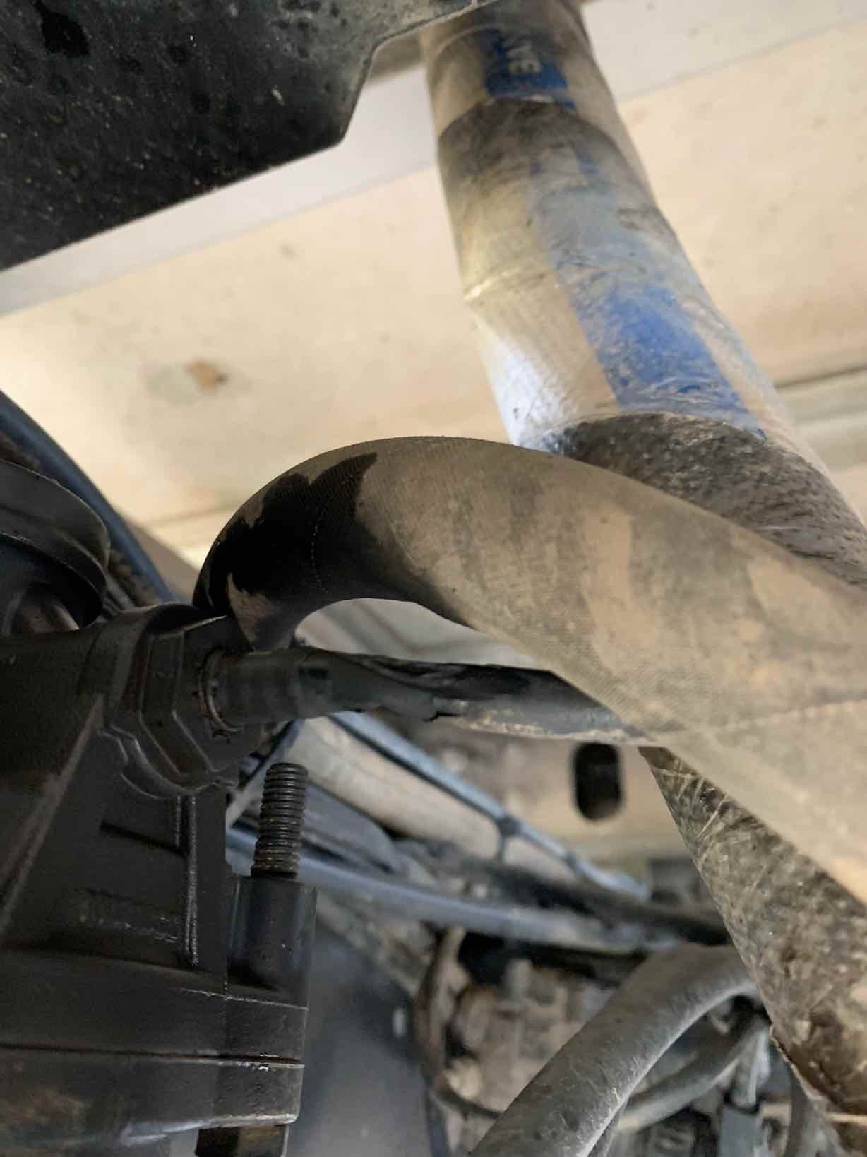

Der dicke Schlauch, der hier quer verläuft, hier ist das Problem. Geht offenbar direkt zum Bremszilynder. Geschätz 20 mm Durchmesser. Wie gesagt, ich habe ihn mit den vorhandenen Mitteln hoffentlich einigermaßen dicht bekommen würde aber trotzdem gerne eine Werkstatt aufzusuchen.
In jedem Fall Danke für die Tips.

Das sind Druckluftverbinder von Voss das Teil mit dem Sechskant kann man nur einmal verwenden wenn man den Schlauchfitting reingesteckt hat!
Ich kann nicht genau identifizieren wo das ist. Sieht für mich jedoch so aus als wäre es an einem Relaisventil oder Bremsmodulator. Geht der Druck nur beim Bremsen raus oder immer wenn Druck auf dem System ist?
Wenn es immer abbläst dann ist doof, wenn nur beim Bremsen wäre das nur an einer der beiden Achsen! Somit könnte man vorsichtig zur nächsten Werkstatt fahren!
Du brauchst auf jeden Fall einen neuen Einschrauber mit M22 x 1,5 und einen großen Steckverbinder für 12 mm Tecalanleitungen. An der Vorderachse ist der Versorgungsschlauch 18 mm also demenstsprechend, Steckverbinder 18 mm.
Ich kann Dir im Moment leider keine Teilenummern raussuchen! Eine FIN wäre aber morgen früh hilfreich, dann schau ich ob ich was finde. Bitte schreib dazu ob Vorder oder Hinterachse, Versorgungsleitung oder Bremsleitung. Und der Durchmesser des Schlauchs wäre auch gut zu wissen! Aussen reicht!
Grüße Chris
Grüße Chris

Vielen Dank Chris. Das ist an der Hinterachse und Druckverlust war beim normalen Fahren, nicht nur beim Bremsen. Ich denke, es sollte jetzt erstmal gut sein, werde aber wenn in Deutschland zu "meiner" Mercedes Werkstatt fahren und das überprüfen lassen.HildeEVO hat geschrieben: ↑2021-09-27 21:36:49Das sind Druckluftverbinder von Voss das Teil mit dem Sechskant kann man nur einmal verwenden wenn man den Schlauchfitting reingesteckt hat!
Grüße Chris
Besten Gruß Georg
