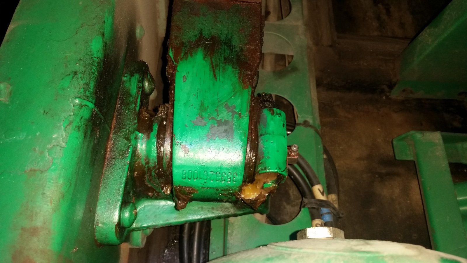

Um größere Probleme zu vermeiden möchte ich die 40-jährigen Federbolzen an unserem Bundesgrenzschutz-Kurzhauber LA 911B tauschen - solange es noch einigermaßen geht.
Von unten und an Federn und Bolzen sieht eigentlich alles weiterhin rostarm und sauber aus. Die Bolzen wurden auch, soweit ich es verfolgen kann, immer jährlich mehrfach abgeschmiert.
Daher habe ich die Hoffnung, daß eine Erneuerung immer noch ohne Kampf auf Leben und Tod :ninja: zu machen ist, auch wenn das Fett beim Abschmieren teilweise nur noch auf der Außenseite austritt
Leider habe ich Probleme, die richtige Teilenummer der korrekten Reparatursätze für die Federbolzen zu ermitteln.
Für die Hinterachse komme ich ziemlich eindeutig auf den Reparatursatz A 385 320 00 65 , der problemlos für unter 15 Euro pro Stück zu finden ist (etwa Febi BILSTEIN 05487).
Für die Vorderachse komme ich nur auf den Reparatursatz A 358 320 00 65, für den ich im Netz praktisch überhaupt keine Bezugsquellen finde, außer ein einziges Angebot für rund 150 Euro pro Stück.
Das wundert mich sehr, da ich meineserachtens kein ganz so absonderliches Fahrgestell fahre, das beispielsweise von einigen weiteren hier im Forum in sehr ähnlicher Form gefahren wird:
Einen BGS-Kurzhauber, Baujahr 1980 kurzer Radstand, Einzelbereifung, 8.5 Tonnen, Blattfedern hinten 8cm breit und an Federböcken auf 7cm gekröpft, Blattfedern vorne durchgehend 6cm breit.
Meine Vermutung oder Hoffnung ist, daß eigentlich auch der Reparatursatz A 385 320 01 65 passen könnte, der offenbar an vielen ähnlichen Kurzhauber-Modellen vorne passt und für den es auch Angebote wie Sand am Meer unter 15 Euro pro Stück gibt (etwa Febi BILSTEIN 05488).

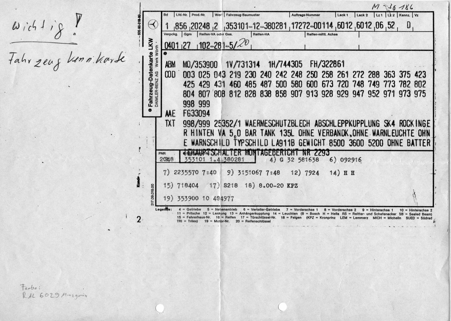

Die Datenkarte von Brummi ist diese:
Datenkarte
Datenkarte
Habe ich tatsächlich so absonderliche und kaum zu beschaffende Federbolzen an meinem 911 (und wenn ja, warum und wofür und wo liegt der Unterschied zu den häufigen allerwelts-Federbolzen)?
Kann mir jemand einen Tipp geben, ob und welche bezahlbaren Federbolzen bei mir vorne passen und wo ich die bekommen könnte?

in beiden Sätzen (A 358 320 00 65 und A 385 320 01 65) ist derselbe Bolzen enthalten, den findest du einzeln u.A. unter der Nummer A 352 322 05 30. Die MS-Buchse ist wohl eine Andere, und auch das Zubehör unterscheidet sich.
Ob das allerdings zu Deinem spezifischen Fahrzeug passt, kann ich nicht sagen, da keine Datenkarte in der Teileinformation hinterlegt ist, und ich die Umschlüsselungstabelle für die alten Codes aus der Papierkarte nicht zur Hand habe.

:bored: Leider ist das nicht wie gewünscht verlaufen
Es sind je 6 Federbolzen-Reparatursätze für Hinterachse (A 385 320 00 65, Febi BILSTEIN 05487) und für die Vorderachse (A 385 320 01 65, Febi BILSTEIN 05488) angekommen.
Die für die Vorderachse verdachtsweise bestellten Bolzen könnten plausiblerweise passen.
Überraschenderweise passen die Bolzen für die Hinterachse sicher nicht. :(
Nach meinem alten EPC2010 (offline), oder dem Online MB-Teilekatalog für mein Modell kommen nach meinem Verständnis eigentlich nur der für die Hinterachse bestellte Bolzensatz A 385 320 00 65, oder alternativ derselbe Satz wie für die Vorderachse A 385 320 01 65 in Frage (in Abbildung des Teilekatalogs: Nr. 341).
Beide Bolzensätze passen aber hinten sicher nicht.
Die Maße am Fahrzeug (Mercedes 911B, Bj 80, meine Datenkarte ist oben Threadstart eingefügt):
(Da ich die Bolzenlänge im eingebauten Zustand nicht messen konnte an dessen Stelle die Breite der Federböcke von Rahmenaußenseite bis Stirnfläche Bolzen)
Hinten:
Bolzendurchmesser: 25mm
Federbockbreite: ca 140mm
Federbreite (an Federauge): 70mm (Federn gekröpft, Breite sonst 80mm)
Vorne:
Federbockbreite: ca 125mm
Federbreite 60mm;
Maße der Bolzen in den Reparatursätzen:
A 385 320 00 65:
Bolzendurchmesser: 30mm (!!!)
Bolzenlänge: 135mm
Breite der Messinghülse: 77mm
A 385 320 01 65:
Bolzenlänge: 125mm (!!!)
Breite der Messinghülse: 66mm (!!!)
Meineserachtens passt also A 385 320 01 65 plausiblermaßen an der Vorderachse (mit den beiden Zwischenlagscheiben, die noch auf die Messinghülse kommen).
Für die Hinterachsfedern passt aber keiner der (nach meinem Verständnis :angel:) laut EPC möglichen Reparatursätze mit dem vorhandenen Bolzendurchmesser und der Federbreite zusammen.
Nachdem ich mit EPC und Ersatzteilkatalog auf keinen grünen Zweig gekommen bin, hab ich mir mittlerweile die Finger wundgesucht :hacker: nach einem geeigenten Ersatzbolzensatz für meine originale Hinterachsfederung mit:
Bolzendurchmesser 25mm,
Federbreite (am Auge) von 70mm und
Bockbreite von ca. 140mm.
Leider hab ich nichts passendes gefunden :cold:
Die Reparatursätze für die Hinterachse müssen also sicher zurückgeschickt werden.
Leider weiß ich - trotz Suche offline im EPC und online im MB-Teilekatalog und weiteren Recherchen bis jetzt nicht, welche Sätze für hinten die richtigen wären.
(DIe hoffnungsfroh bestellten Sätze für die Vorderachse könnten mit etwas Glück passen.)
Es würde mir wirklich wahnsinnig helfen, wenn jemand, der entweder am fast gleichen Modell (MB 911B; am 1113B ist meineswissens der Hinterachsfederbock ein anderer; die Federn nicht gekröpft und 80mm breit) das schon mal gemacht hat und zufälligerweise noch die Teilenummer weiß, oder jemand der anderweitig eine Ahnung von den MB-Ersatzteilen oder den Teilenummern hat, mir helfen könnte, den richtigen Reparatursatz für hinten zu finden :blume:
Für hinten steh ich total auf dem Schlauch :(
Für vorne (optional) wäre es zumindest nochmal beruhigend zu wissen, daß der bestellte Satz (A 385 320 01 65) nicht nur die richtigen Maße zu haben scheint, sondern tatsächlich richtig ist.

wie schon gesagt, ich habe leider keine Umchlüselungstabelle für die alten SA-Codes, daher kann ich es nicht mit Sicherheit sagen.
Vorne sollte der Satz aber passen.
Für hinten sind, je nach verbauter Feder, zwei verschiedene Sätze angegeben, einmal derselbe wie vorne (25mm, 126mm Bolzenlänge, und einmal der mit den 30mm Bolzen. Beide passen ja bei Dir nach Deine Aussage nicht.
Wenn bei Dir hinten 25mm Bolzen verbaut sind, und das (Feder)Gehänge 140mm breit ist, gibt es sehr wahrscheinlich passende Sätze:
314 320 00 65 / 314 586 05 32 mit 77mm breiter MS-Buchse
395 320 02 65 / 395 586 02 32 mit 81mm breiter MS-Buchse
Die Wahrscheinlichkeit ist hoch, daß einer dieser beiden Sätze passt, auch wenn ich ihn nicht in den Daten zum 353.101 finde. Vieles ist über Jahr(zehnt)e ja nicht geändert worden, Baukastensystem...

Das ist für mich jetzt nochmal eine sehr wertvolle Zusatzinformation, die ich bislang übersehen habe.
Wenn Daimler genau für meine Hinterfeder doch diesen Bolzensatz angibt ... :eek:
Ich habe nochmal nachgemessen, die "Außenbacke" des Hinterfederbockes ist 26mm stark, der Zwischenraum am Federauge ist gute 80mm breit.
Der Bolzen ist insgesamt 126mm lang und hat an beiden Enden je eine 3mm breite 45-Grad-Fase.
Das bedeutet, daß der Bolzen in der Innenseite des Federbocks maximal 20mm stecken kann, inclusive Fase am Bolzenende - deutlich weniger als der Bolzendurchmesser von 25mm!
Das ist deutlich weniger als ich erwartet hatte - aber wenn Daimler das ziemlich eindeutig so angibt, kann ich das wohl nicht ausschließen :eek:
Die Messinghülse (67mm) würde bisle knapp aber ziemlich gut in das Federauge passen (68mm Breite) und die Zwischenlagscheiben kommen ja neben die Hülse direkt auf den Bolzen.
ich bin tatsächlich sehr überrascht, daß dieser sehr kurze 25mm-Bolzen, der, wenn man die Fase an der Sirnseite abzieht nur 17mm formschlüssig in der inneren Federbockseite sitzt, wirklich so geplant und richtig sein soll.
Bevor ich jetzt aber weitere Verdachtskäufe mache (ich muß ja noch die fetten Sätze zurückgeben :bored: ), werde ich jetzt doch mal davon ausgehen, daß derselbe Bolzen sowohl vorne (wo dann die Messinghülse evtl. bearbeitet werden muß), wie auch an den viel breiteren Federn und Federböcken hinten passt, und mit dieser Annahme mal den Tausch beginnen.
Wenn dann beim Bolzenziehen hinten ein längerer rauskommt, kann ich das ja immer noch korrigieren ...
Ganz herzlichen Dank!!!
