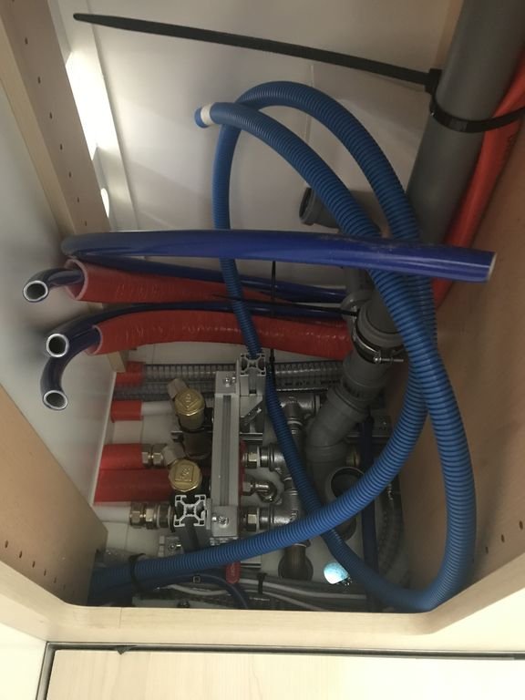

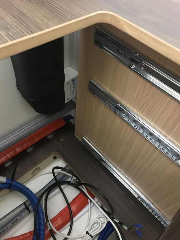

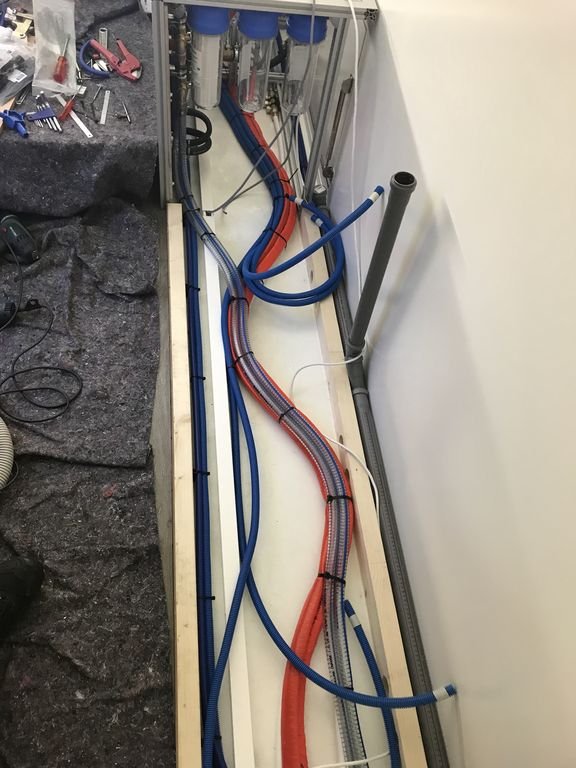

Ich habe unter meiner Küchenzeile und in der Nasszelle einen Versorgungsschacht für Wasser, Heizung und Kabel, dieser ist durch Öffnungen in den Möbelmodulen zugänglich und zugleich belüftet. Wenn nötig lassen sich die Module relativ einfach demontieren, dann kommt man sehr gut an den Versorgungsschacht ran, sieht dann so aus:
Verlauf unter der Küchenzeile: Versorgungsschacht Zugang unter einem der drei Küchenmodulen: Im der Nasszelle unter dem Waschtischmodul wurde es sehr eng
Wenn du kannst, plane mehr Platz als du wirklich brauchst, irgend etwas kommt immer noch dazu und eine gute Belüftung hinter den Möbeln ist viel wert.

Ah, ok, also flach liegend, darauf bin ich noch gar nicht gekommen (weil ich derzet auch im Sockel der Küche Schubladen eingeplant habe)
Hochkant an der Wand würde kürzere Schubladen bedeuten, flach auf dem Boden den Verlust der Sockelschubladen - ist also ein Rechenspiel, wo der Schacht mehr Volumen verbraucht.
Danke für die Idee!
