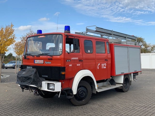

Habe eine Magirus 90 16 Feuerwehr mit Doppelkinne und frontpumpe.

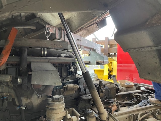

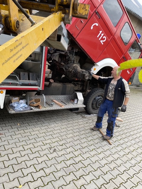

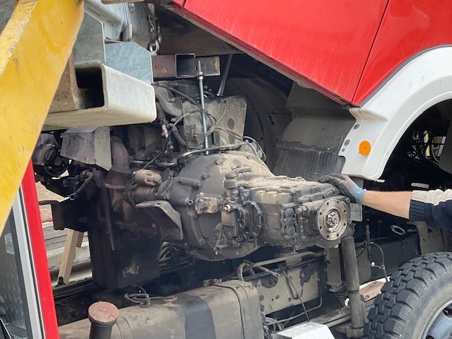

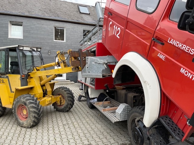

Habe am WE meinen Motor ausgebaut mit Getriebe dran.
War wirklich mm Arbeit hat aber mithilfe von Radlader, Teleskoparm und eigenkonstruktion motoraufhängung super funktioniert
Der Motor muss ganz ganz ganz kurz angehangen werden

Ist das schon der maximale Kippwinkel für die Doka?
Da sind Wartungsarbeiten am Motor schon recht beengt.
Beim 110-17 geht da schon einiges mehr.
