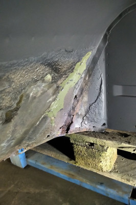

letzte Woche habe ich das vom schwedischen Militär verwendete Mittelchen mittels Stechbeitel und Hammer bergmännisch entfernen dürfen. Das hier kam zum Vorschein:
Super Zustand
Super Zustand
Das 60 Jahre alte Blech sah aus wie neu.
Nur dort wo durch den Unfallschaden das Dinitrol rissig wurde konnte Gevattern Rost wüten.
Das bestätigt mich darin das Dinitrol wieder zu verwenden.
