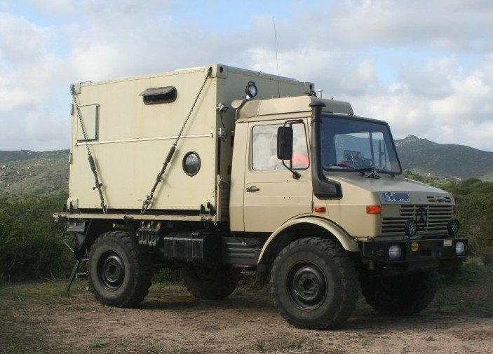

Kenne noch die Methode "Flacheisen + Gewindestange" unter Verwendung der unteren ISO-Ecken der Kabine. Oder deren Variation "dicke Unterlagscheibe + Schraube".
Ich selber bevorzuge die originale Bw-Methode: Zurrkette mit Feder und Steckschuhe gegen das Verrutschen. Ursprünglich war unsere Kabine auch auf Twistlocks fixiert, die in geschweißten Kästen auf die Pritsche geschraubt waren. Hatte aber diverse Nachteile und (zumindest unser Lösung - Made by Franz Aigner) war locker 120kg schwerer, als die Zurrkettenlösung.
Nachteil der Zurrketten: sie schränken die Anbringung von Fenstern und Stauklappen sowie die Nutzung von Markisen/Kederschienen etwas ein und die Kabine wandert innerhalb ihres Platzes (die Steckschuhe lassen ringsum ja ein paar cm Luft) herum, wenn man auf Rüttelpisten unterwegs ist.
