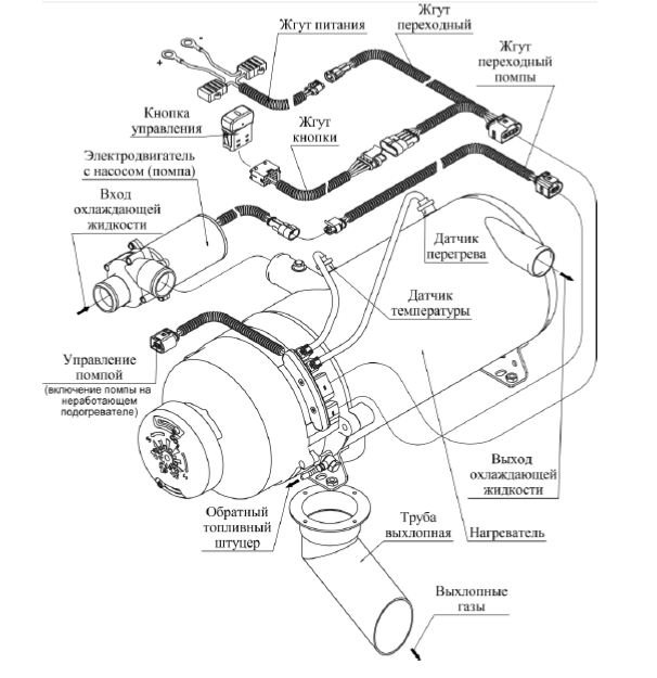

Meine Antwort wird bei der Reparatur nicht viel helfen, aber es besteht die Möglichkeit, ein neues zu kaufen.
In Russland wurde eine neue Heizung nach alten deutschen Motiven herausgebracht.
Der Hauptzweck ist der Ersatz von defekten Bussen und der Einbau in neue Busse, sie sind in ihren Wünschen sehr konservativ an bereits vorbereiteten Stellen.
