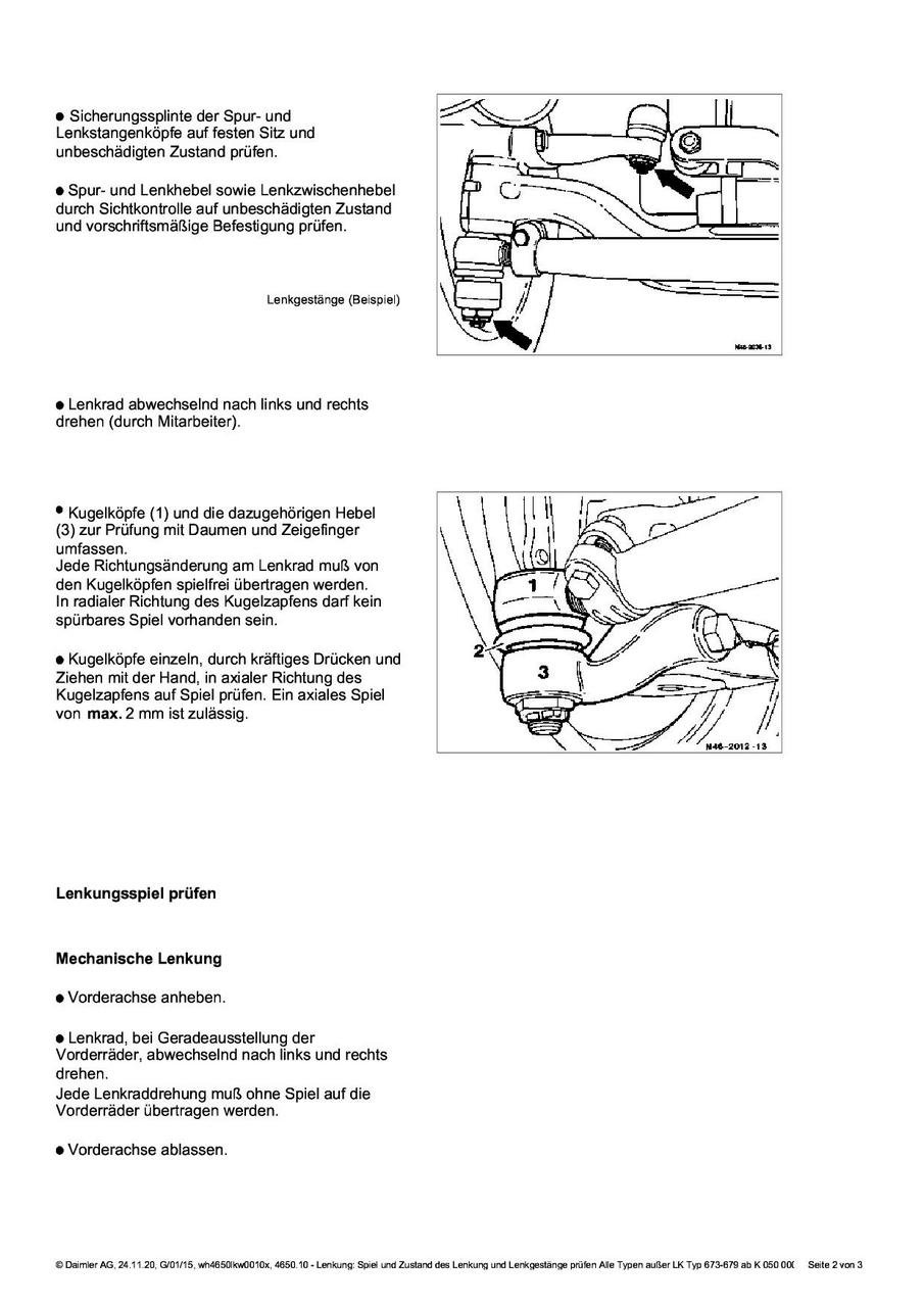

Hallo Bernd,
2 mm Spiel in axialer Richtung sind bei deinem Fahrzeug zulässig, in radialer Richtung 0 mm.
Burkhard
