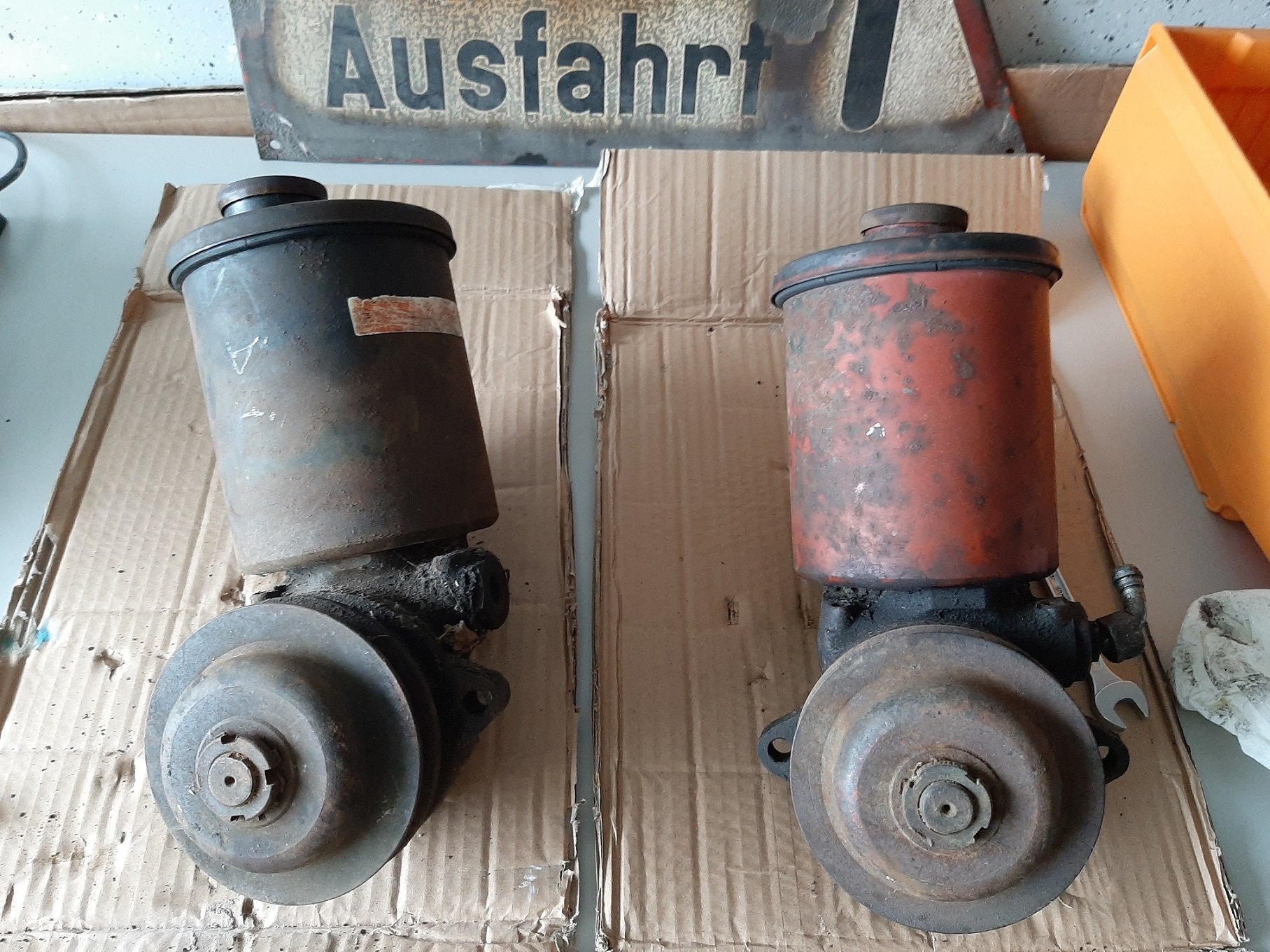

Mir sind da zwei Servopumpen für die Spindel-Hydrolenkung vom Magirus über den Weg gelaufen:
Die sollen jetzt aufgearbeitet werden.
Daher die Frage, wie die Nutmutter am schonensten zu lösen ist bzw. wie die Keilriemenscheibe festhalten, um die Mutter zu lösen.
Die Keilriemenscheibe ist ein Gussteil. Kann ich die einfach mit dem Kettenschlüssel fixieren?
Gibt es da eine schonendere Methode?

ich hab so Trümmer immer erstmal ´ne zeitlang in altem Hydrauliköl mariniert; das kriecht recht nett.
Dann würd ich die Pumpe selber fixieren und mal mittels eines passenden Werkzeugs(Flachschraubendreher o.ä.) der Nutmutter einen beherzten Schlag Richtung "Auf" geben.
Oft reicht die Trägheit der Scheibe samt Innenleben, das sich das löst.

die verrosteten Muttern würde ich eh ersetzen, daher würde ich nach einem Rostlöser-Bad zuerst Schläge und danach Hitze und zuletzt den Meißel einsetzen, um die Mutter zu lösen.

Nach der Behandlung von felix,
Ölfilterschlüssel mit Lederband sauber fixieren und mim Schraubenschlüssel oder kurz Schlagschrauber .... sollte easy funzen.

... Keilriemen drum und im Schraubstock festklemmen ...

Eine passende Nuss in Verbindung mit einem Schlagschrauber wirken manchmal Wunder. Dabei kann man die Riemenscheibe mit der Hand festhalten . Bei allen anderen Methoden ist die Gefahr groß daß es die Riemenscheibe zerbröselt.

Den Keilriemen um die Riemenscheibe hatten wir ja schon und auf die Mutter passt der "Alle Größen Schlüssel" https://www.contorion.de/handwerkzeug/g ... NUQAvD_BwEEckschwede.

für die Nutmuttern gibt es auch Nussen, hab da noch einpaar von Steinbock. vllt passt ja eine. schick. mir mal die Masse, dann mess ich nach.
