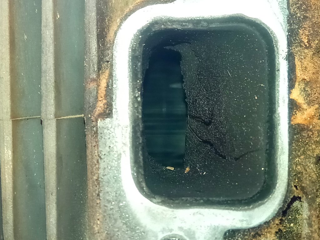

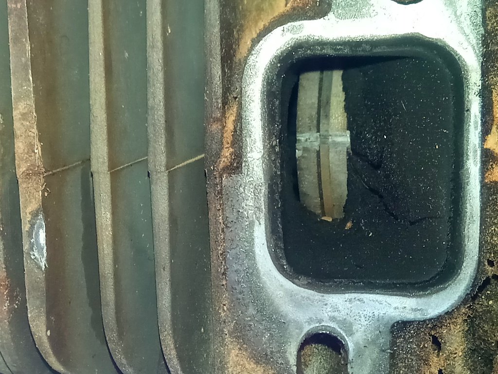

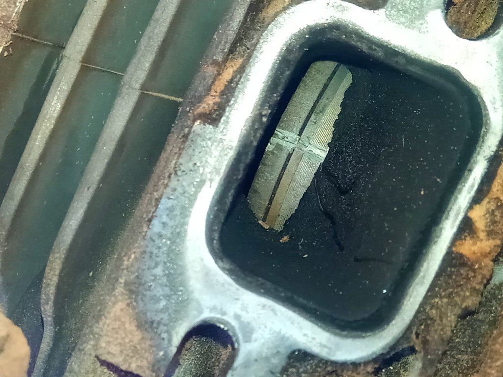

wie beurteilen denn die Motorsägen Kolben Fachleute unter euch diesen Kolben meiner 210er Säge.
das Ding will nicht mehr anspringen ich vermute mal dass die Kompression weg ist schaut es euch einfach mal an und sagt was dazu Gruß Christoph
kleine Stihl...mit Laufspuren
Re: kleine Stihl...mit Laufspuren
Hat gefressen, Kolbenring klemmt in der Nut und kann nicht mehr abdichten. So auf den ersten Blick...
Da hängt der Kolbenring, zu wenig Kompression, springt dann nicht an.
Abhilfe: wenn Ersatzteil lieferbar Laufgarnitur neu
Wenn im Busch oder Coronalieferproblem, Zylinder abbauen, vorsichtig den Kolbenring aus der verschmierten Nut lösen (evtl mit Cuttermesser an der Stelle "einschneiden" Kolbenhemd und die Ringnut mit ner Diamant(nagel)feile von den Laufspuren befreien (nur leicht abfeilen kein großer Materielabtrag), der Ring muss an der Stelle wie rundum wieder gut flutschen ohne großes Spiel.
Zylinder innen ansehen, klebt dort Alu kann man das bei STAHL!-Laufbuchsen mit Natronlauge abbeizen/auflösen. Gibt es minimale senkrechte Laufspuren im Zylinder dort mit etwas feinem Schleifpapier "drüberhohnen" so dass kreuzweise mini Riefen enstehen. Alles säubern, zusammenbauen mit gut Öl und normalerweise geht dann wieder alles. Anfangs evtl etwas mehr Öl in den Sprit. War früher Standardvorgehen beim Moped bei leichten Fressern. Hauptgrund it einfach der festgesetzt Ring der nicht mehr dichtet, wird der beweglich läufts wieder.
Viel Erfolg andi
