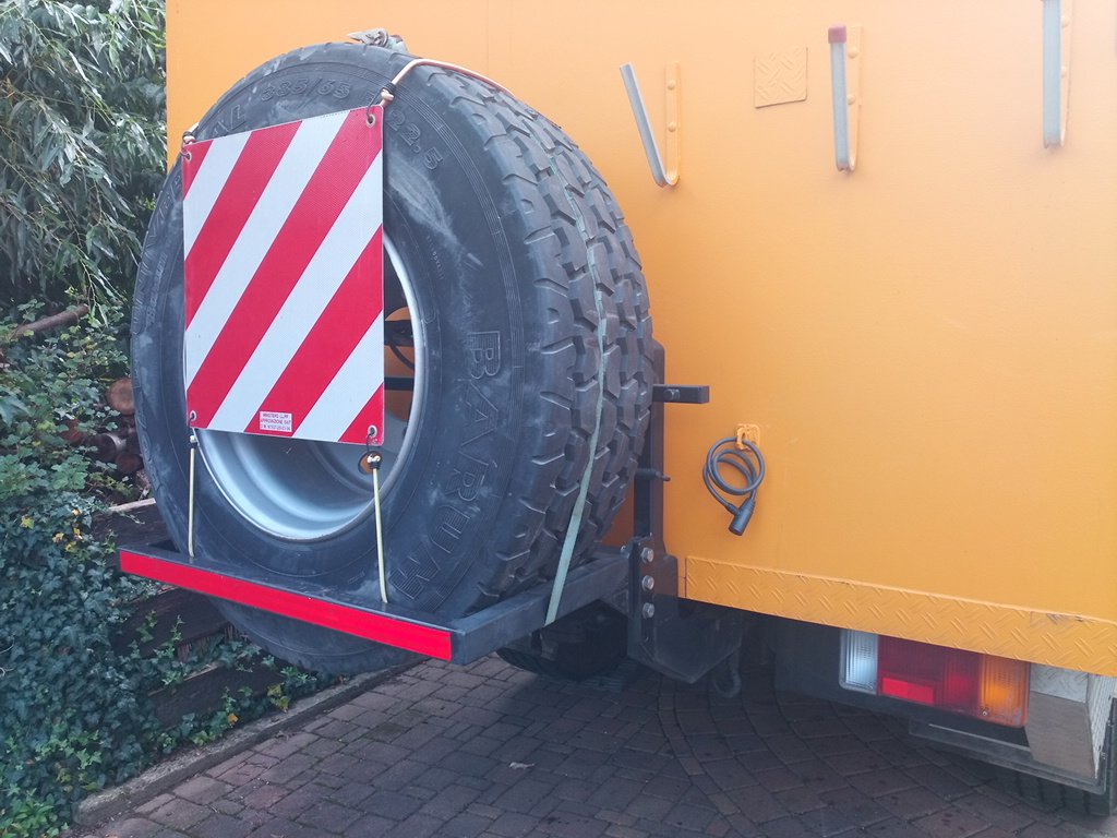

Wir haben den Träger seit etwa 5 Jahren im Einsatz.
Ist absolut stabil und sauber dimensioniert.
Schau gleich mal nach Bilder.
Unser Tandem haben wir sogar hinten am Ford Transit gehabt. Einfach das Vorderrad abbauen und schon passt die Breite.
Sollte erst recht beim breiten Feuerwehrkoffer passen.
Grüße, Ingo

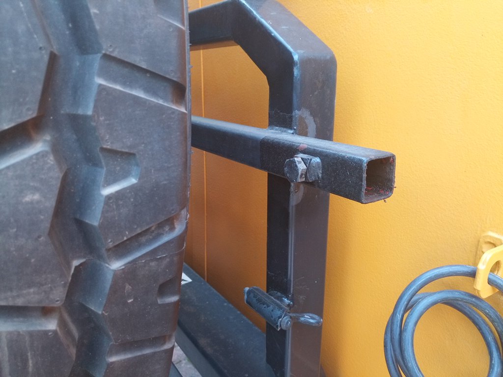

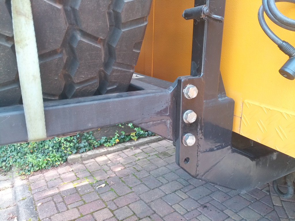

#6 Beitrag von Radler61 » 2021-09-10 14:41:10
Uns jetzt die Bilder

#7 Beitrag von Radler61 » 2021-09-10 14:45:04
Das im mittleren Bild gezeigt Vierkantrohr wurde von mir angeschweißt. Es dient zur Aufnahme je einer kleinen Plattform rechts und links vom Reserverad für je ein Klapprad.
Habe in Erinnerung das der Gesamtträger für 250 kg ausgelegt ist, da er als Mopedträger konzipiert wurde.
