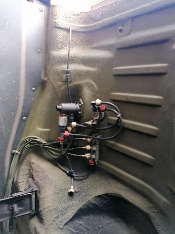

Weiß zufällig jemand warum hier eine Pneumatikleitung liegt wofür aber kein Anschluß zu finden ist?
Danke im Voraus!

Bei einem Kollegen ist das genau so der hat auch einen aus DK....weis es aber auch nicht

soweit ich mich erinnern kann, kann da noch ein weiterer Schalter angeschlossen werden, für den Nebenabtrieb.
Gruß Uwe
PS: siehe Seite 61 der Betriebsanleitung

Ja dann erklärt es sich, Die G90er gabs bei den Dänen auch mit Seilwinde :idee:
Herzlichen Dank Uwe
