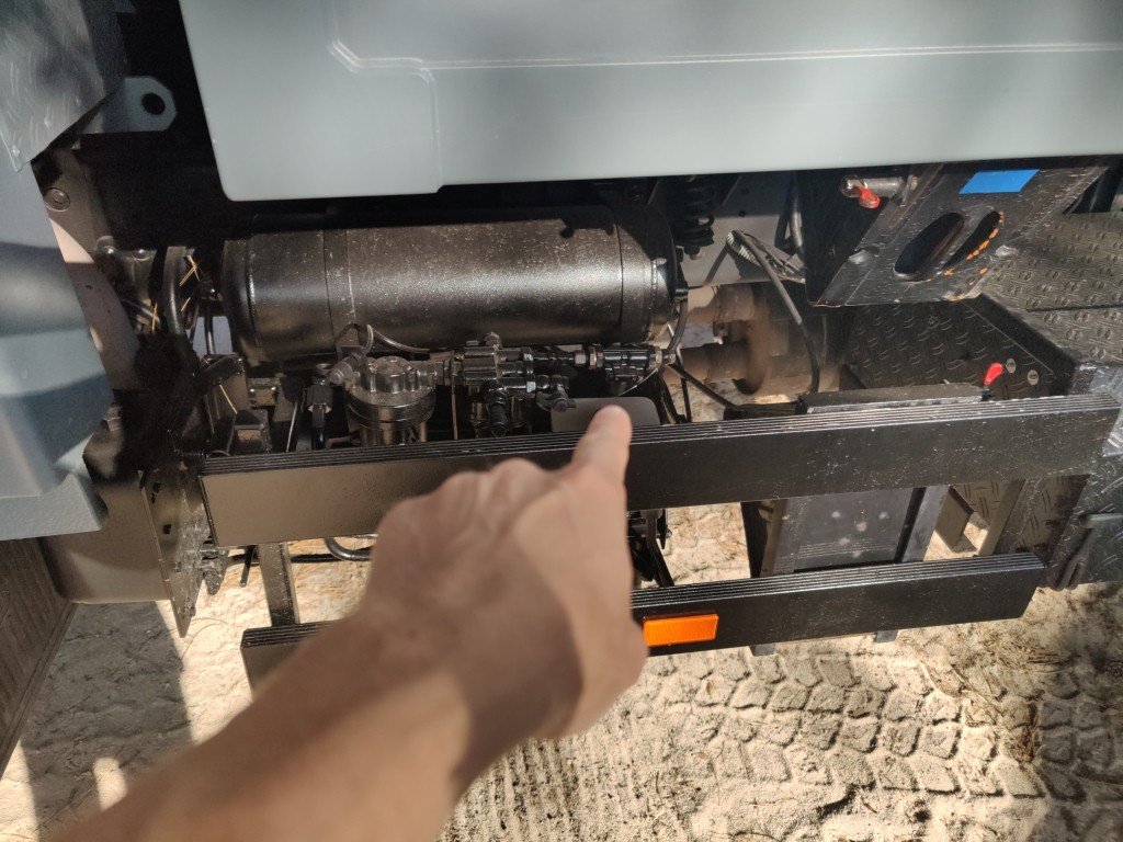

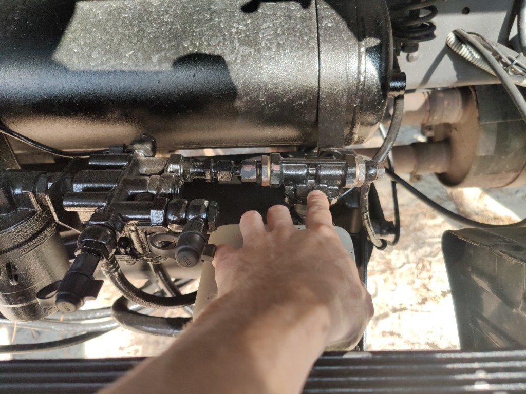

#10 Beitrag von lejouz » 2021-08-18 8:48:58
Hallo zusammen und danke für die Antworten!
Wir waren inzwischen in einer Mercedes Werkstatt in der Nähe von Venedig (eine der wenigen offenen während der Sommerferien hier). Die waren dafür super fit und hilfsbereit und erstaunlicher Weise viel sauberer und organisierter als die Mercedes Werkstätten, die ich in Deutschland gesehen habe. Aber das nur am Rande.
Letztlich war das Problem ein ganz anderes: Irgendwas hatte sich im Druckminderer / Schutzventil verkantet, sodass dieses den gesamten untergeordneten Kreislauf dicht gemacht hatte. So kam gar keine Druckluft bei dem Ventil an mit welchem die Zylinder hätten betätigt werden können.
Da wäre ich im Leben nicht drauf gekommen. Die Werkstatt hat 5 Min gebraucht und nicht mal etwas berechnet :positiv:

lejouz
Beiträge: 236
Registriert: 2017-12-03 20:31:36
Re: Fußventil Motorbremse blockiert
#14 Beitrag von lejouz » 2021-08-18 12:28:58
Pirx hat geschrieben: ↑
2021-08-18 12:20:42
Uwe hat geschrieben: ↑
2021-08-18 10:55:24
interessant wäre zu wissen, was die Werkstatt in den 5 min denn gemacht hat. Sicherlich nicht das MKSV zerlegt und gereinigt :huh:
Wahrscheinlich mit dem Hammer draufgekloppt. Mit etwas Glück war es ein Gummihammer ...
Da ist eine gesicherte Schraube am Reduzierer. Die haben sie auf gemacht und gefunden was da blockiert hat.
