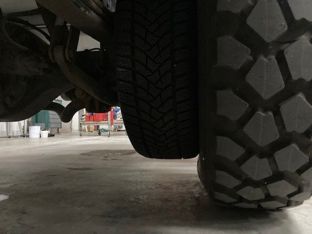

Re: Ausbau Kastenwagen Vario 816 DA 4x4
Ich merke aber schon an Eueren Kommentaren, dass die Idee mit den Geländereifen mit höherer Traglast wahrscheinlich nicht funktionieren wird.
Wisst Ihr genaueres was genau an der Vorderachse umgebaut werden muss, damit die MPT 10.5 montiert werden können?
Lieben Gruss Carsten

mit der Unimogbereifung würde ich mir gut überlegen. Die sind fast 20% größer wie original. Du hast zwar eine höhere Endgeschwindigkeit und eine reduzierung der Drehzahl, leider aber auch entsprechend weniger Drehmoment. Davon hat der Vario eh nicht so viel. Ich habe auf meinem 9.5er Bereifung auf den original Felgen montiert. Hinten als Zwillinge. Dafür gibt es die Freigabe bei Mercedes. Für meinen Geschmack hoch genug.
Karlsson
Karlsson

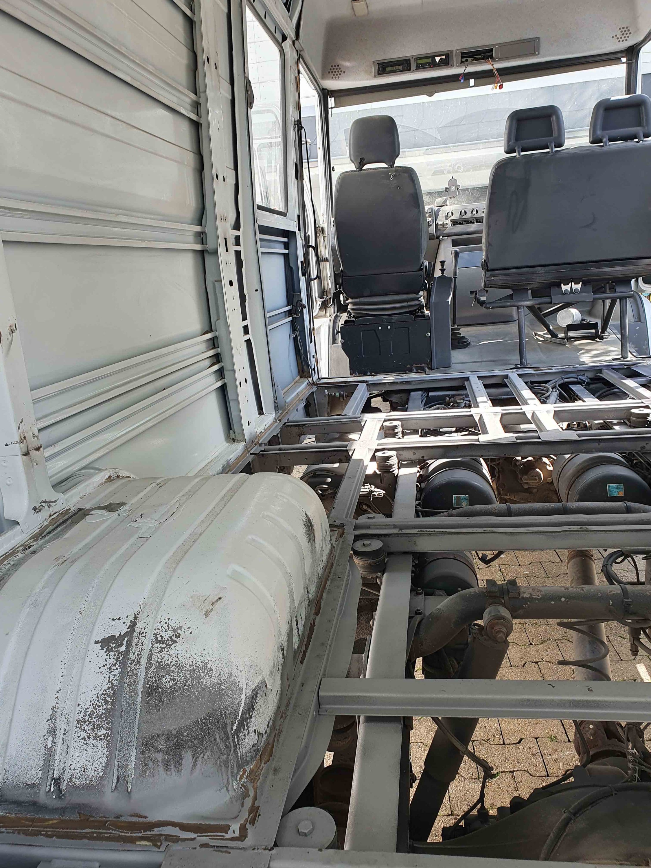

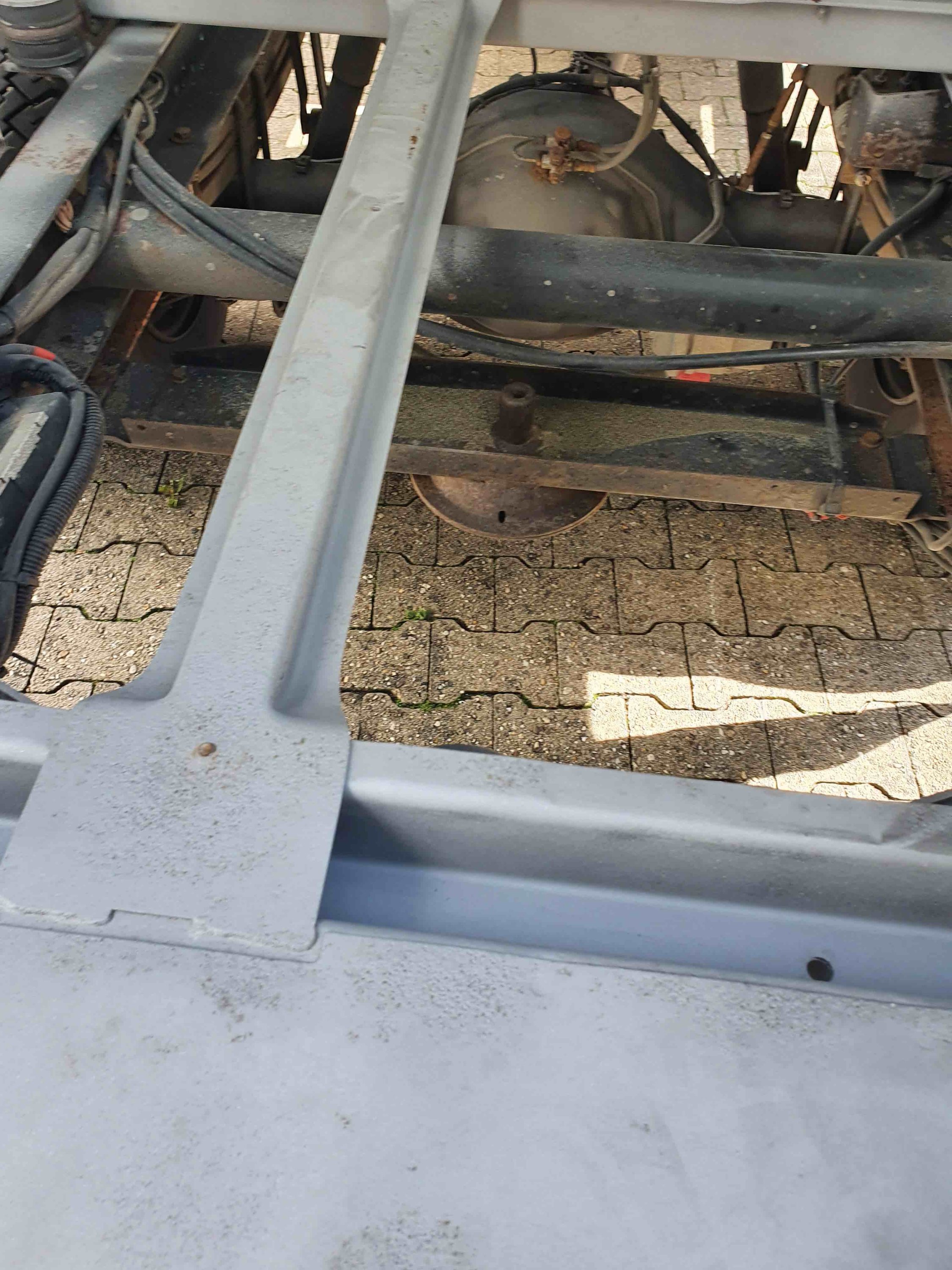

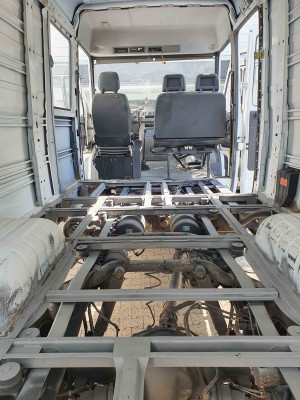

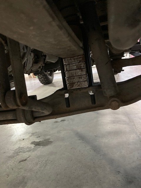

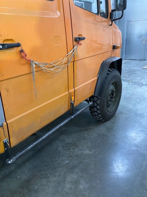

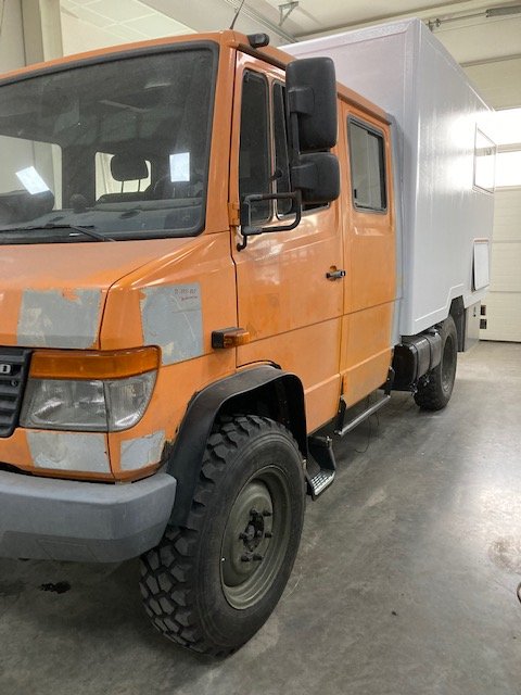

Heute habe die den Wagen vom Sandstrahlen abgeholt.
Anbei ein paar Bilder.
Hallo Carsten,
ich habe zwar nur einen Vario mit Heckantrieb, aber auch 275/80 R20 montiert ohne versetzen der Achse (100 mm Höherlegung).
Jedoch habe ich Felgen von einem Bucher Duro montiert, die haben ET90, es lässt sich ein respektabler Lenkeinschlag realisieren,
vielleicht ist das ja auch eine Lösung für einen Allradler.
LG Adrian
LG Adrian

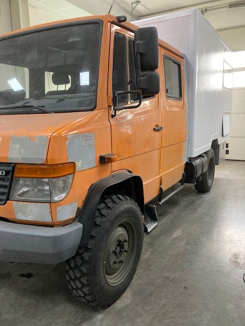

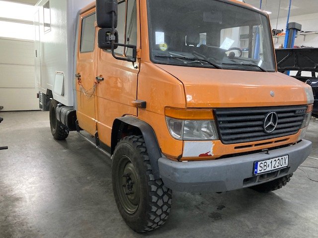

- Beiträge: 18857
Hallo Adrian!
Sehr interessant! Hast Du ein Bild des kompletten Fahrzeugs? Würde mich sehr interessieren!
Hallo Pirx,
ist noch im "Entstehen", ich wollte einen möglichst niedrigen Schwerpunkt mit großen Reifen,
LG Adrian
LG Adrian
- Beiträge: 18857
Danke!
Sieht gut aus!
Sieht gut aus!

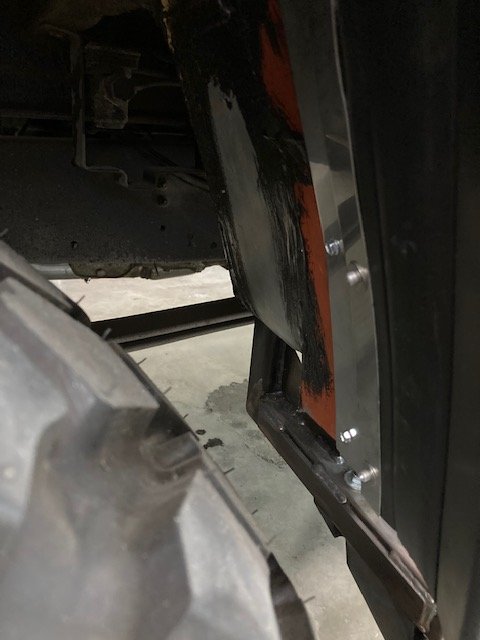

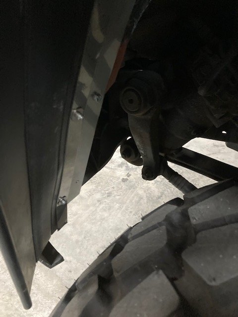

Ich mag mich täuschen aber das sieht nicht so aus als ob das Vorderrad genug Platz zum Einfedern hat?
Gruß Frank
Der Plan >> Kühlkoffer Selbstausbau auf MAN TGL 8.180
Hallo Frank,
meinen "Verschränkung-mit-zwei-Gabelstaplern- Test" hat es mit 100 mm Aufbocken bestanden, mit 80mm eben grad noch nicht.
LG Adrian
LG Adrian
ET90 - hast Du auf der Hinterachse Distanzscheiben montiert um die gleiche Spurweite wie an der Vorderachse zu erreichen?
Hallo Lutz,
könnte man machen, man bräuchte ca. 40mm auf jeder Seite, ich hab bisher nur die alte 16" Felge mit
Niederquerschnittsreifen als haltbaren Bremsenschutz (bringt halt nur 10mm), optisch vielleicht gewöhnungsbedürftig,
bringt aber bestimmt auch ein wenig, wenn man einsinkt.
LG Adrian
LG Adrian
