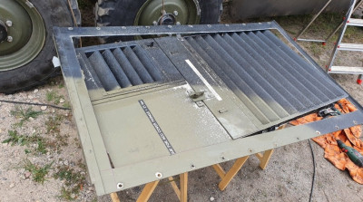

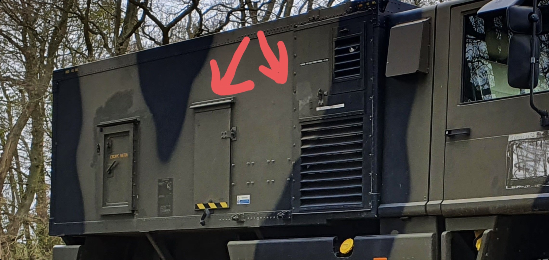

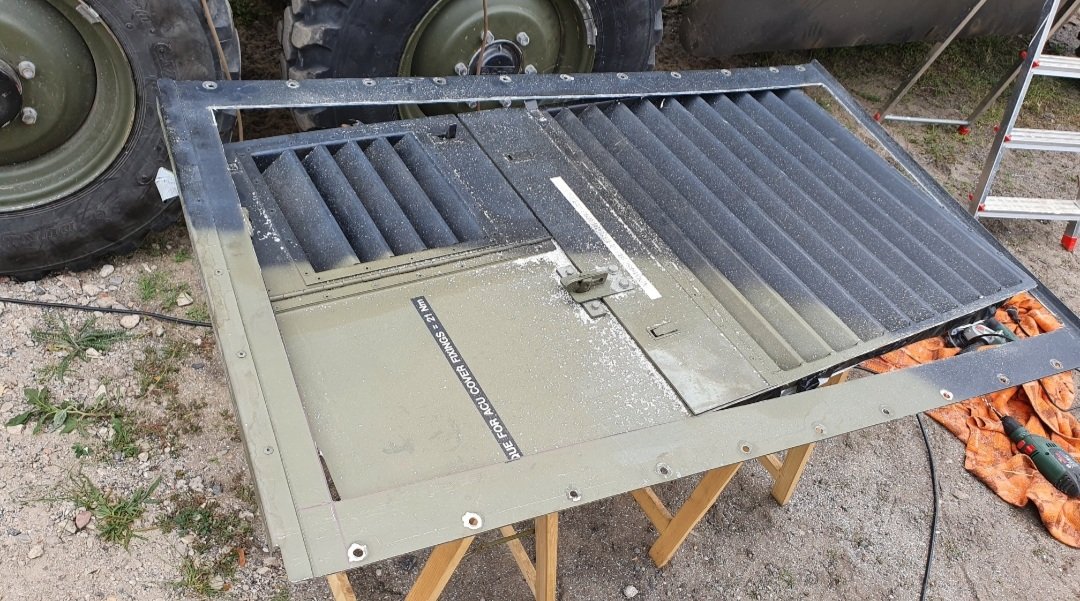

Ich habe 2 Löcher im Aubbau die zu sollen. Der Koffer ist Alusandwich. Das Loch ist etwa 140x90cm groß. Das kleinere so um 70x30.
Ich hab genau das gleiche Material zur Füllung da. Also an anderer Stelle raus geschnitten.
Ich wollte das jetzt genau einpassen und außen wie innen überlappend mit einem 2 oder 3mm Alustreifen vernieten. So wie der Rest der Kabine ja auch ist.
Nun die 1. Frage: Welchen Kleber oder Dichtstoff mache ich da am besten zwischen? SIKA 521 UV? Halten tun ja die Nieten. Der Rest ist auch nicht geklebt. Nur die Kante ist abgedichtet.
Die 2. Frage: Was schmiere ich zwischen die Platten. Also da, wo sie auf Stoß zusammen sind. Da ist ja bei mir hellblaues Styrodur oder so zwischen den Alu Schichten. Kann ich da auch das SIKA 521 nehmen? Oder gibs da andere Dichtstoffe, dass keine Feuchtigkeit in das Material kommt?
Vielen Dank :D

Aber wie man auf den Bildern sieht, ist alles genietet. Da passen ein paar mehr Nieten ganz gut dazu. Die beiden Türen auf den Bildern sollen aber zu. Die kleinere kann ich optisch von außen vielleicht so lassen und nur von innen dämmen.
Die Idee mit dem 45 Grad Winkel hatte ich auch schon. Aber das würde nur an einer Wand gehen. An den 3 anderen geht's nicht, weil Dach, Stirnwand und Boden.
Der sika 521 müsste doch aber gehen, oder? Damit kann ich die Kante abdichten und dazwischen ein dünnen Streifen machen. Quasi um die Nietlöcher drum rum. Bleibt noch das Problem mit dem konservieren der Stirnkanten.

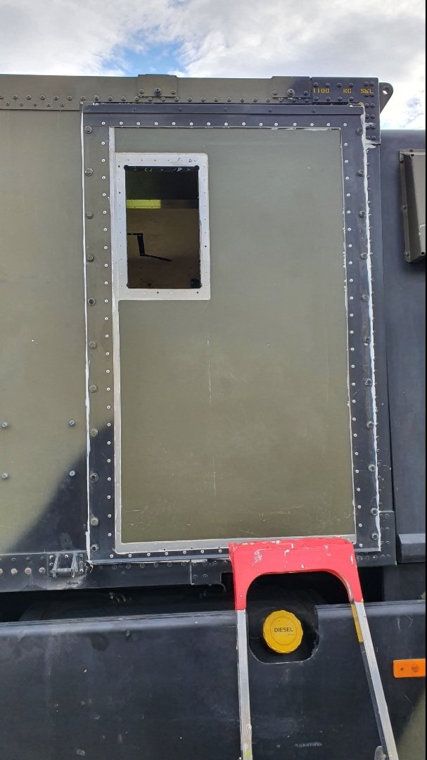

So, die Wand ist drinne. Also von außen. Ich brauchte bis jetzt nur den XPS Kleber. Ich hab auch keine Bleche gebraucht. Ich hab einfach den originalen Deckel der Klima genommen und das ganze so ausgeschnitten, dass nur der Rand außen bleibt. Der Deckel war ja an den Koffer geschraubt.
Also den hab ich dann zusätzlich verklebt und wieder angeschraubt. Dann hab ich die ausgebaute Innenwand ausgemessen und zurecht gesägt und eingepasst. Die hab ich dann großzügig mit dem Kleber "reingedrückt" und dann von außen noch mal auf den Rand genietet. Die Kanten hab ich dann noch zugeschmiert.
Innen muss ich dann mal sehen was ich mache. Der Schlitz ist jetzt vielleicht max 2 oder 3mm groß. Das ganze muss aber von innen auch noch mal mit Winkeln und einem Blech vernietet werden.
Das kleine Loch da drin war schon. Da kommt aber eh ein Fenster rein.
Auf meine Pulle 1K Soundal steht übrigens das man nur 2/3 einschäumen soll. Der quillt auch nach. Aber ich denke, für den kleinen Schlitz brauch ich das nicht. Da drücke ich lieber den Kleber mit einer dünnen Spritze rein.
