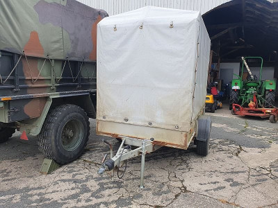

der letzte Zugang zu unserem Fuhrpark ist ein auflaufgebremster Einachsanhänger mit Plane, 1.200 kg zGg. und Kugelkopfkupplung aus dem Hause Westfalia, mittlerweile auch schon gut über 30 Jahre alt.
Westfalia 1.200 kg
Westfalia 1.200 kg
Ursprünglich hatte der Anhänger offensichtlich ein zentral in die Deichsel integriertes Bugrad, darüber habe ich aber im Web keine Details finden können. Später wude dieses zentrale Rad dann durch ein seitlich angebrachtes Standard-Bugrad ersetzt. Der Halter ist sauber angeschweißt, die Position so wei außerhalb der Mitte sorgt aber bei einem frei drehenden Rad für ein starkes Drehmoment auf das C-Profil der Deichsel in Fahrtrichtung links.
Um diesen Teil der Deichsel nicht unnötig weiter zu verdrehen und verbiegen plane ich, auf das Bugrad zu verzichten und es bestenfalls wie im Bild gezeigt durch eine höhenverstellbare Stütze, die wesentlich weniger seitliches Drehmoment einbringt, zu ersetzen.

das C-Profil arbeitet bereits nach dem Prinzip "Der Klügere gibt nach", ist aber mittlerweile wieder gerade. Solange der Anhänger mit der jetzt montierten Stütze abgestellt wird, verbiegt sich da auch nichts. Ein Bugrad, das ja einen Aufsetzpunkt ca. 10 cm neben dem Punkt, an dem jetzt die Stütze aufsetzt, hat entwickelt da einen anderen Hebel. Dieser Hebel ergibt sich halt aus der außermittigen Anbringung der nachgerüsteten Klemmhalterung des nachgerüsteten Stützrades im Gegensatz zu der vorherigen zentralen Position.
Eine explizite Rückfahrsperre hat diese Deichsel nicht, das arbeitet wohl alles wie ab Werk geliefert.
Ich bin mir momentan nicht sicher, ob die Stütze offiziell das Rad ersetzen darf, das Rad kommt dann halt als Ladung hinten rein und wird bei Bedarf da dran gezaubert und später wieder zurück getauscht. Stützrad ist komfortabler als Kurbelstütze, würde aber auf Dauer das o.g. C-Profil der Deichsel verbiegen. Das gefällt mir nicht und möglicherweise auch dem Prüfer nicht.

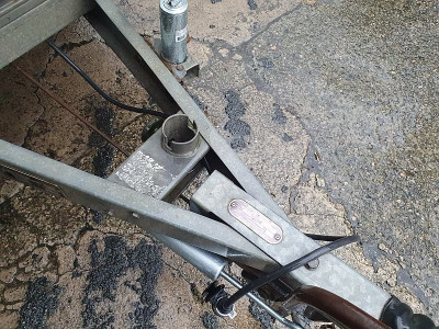

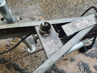

der kräftige Landregen, der uns hier heute nachmittag heimgesucht hat, hatte den Dreck und ein wenig Moos der letzten Jahre, das die Patina am Anhänger gebildet hat, wunderbar eingeweicht. Das war dann der richtige Zeitpunkt noch eben schnell den Schlauch rauszuholen und mit der Bürste nachzuarbeiten. Jetzt sieht das wieder richtig ordentlich aus, sogar aus der Nähe. :cool:
Bei der Gelegenheit habe ich dann auch die Befestigung für das originale Bugrad (oder das, was ich dafür halte...) fotografiert:
Bugradhalterung I
Bugradhalterung I
Bugradhalterung II
Bugradhalterung II
Hat jemand zufällig eine ähnliche Befestigung schon mal gesehen?
Re: Bugrad / -stütze am PKW-Anhänger
Verfasst: 2021-07-15 20:13:51
von hugepanic
der bajonet-verschluß ist wohl für die "unten" position, also mit Last.
die Klemmschraube ist dann für die "oben" position, zur Fahrt.
welchen durchmesser hat die Original-befestigung? Anscheinend sind 48mm und 60mm Durchmesser üblich.
Vielleicht findest du ja ein passendes rad und schweißt dir 2 bolzen drauf die das bajonet bedienen, und fertig.

das dürfte dann ein 60er Durchmesser sein. Klingt definitiv nach einem netten Schweiß-Job, danach am einfachsten gleich ins Zinkbad.

Oder du schraubst stattdessen eine Traverse mit ner zeitgemäßen Stützradaufnahme rein :) Gibt's fertig und mit etwas Glück passt auch das Lochbild.

Mal was anderes, bist du sicher, dass dort das stützrad drankommt?
Für mich sieht dasnauch so aus, dass dass die Halterung für den stecker ist ;) , wenn der anhänger abgehangen wurde. Also dass das kabel nicht so lieblos über der deichsel hängt und der stecker im dreck liegt.
Aber du hast doch da eine Halterung dran? Was machst du dir für nen kopp?
Stütze weg und nen stützrad dran :bored:
Nur als idee.
