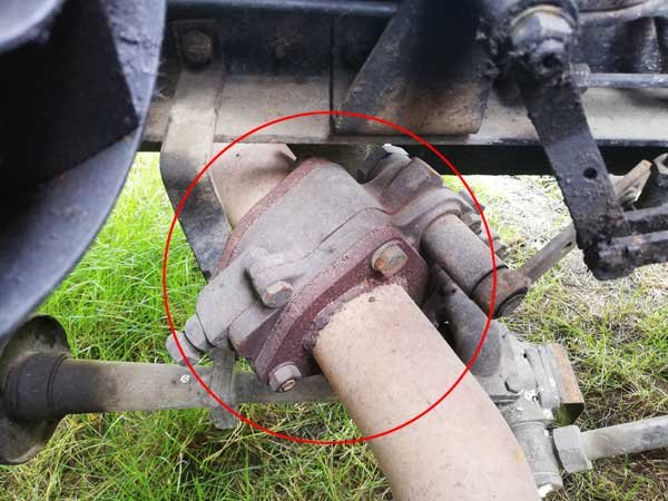

das Entkernen geht gut voran. Nun möchte ich die die Pumpen-Entlüftung am Auspuff demontieren.
Wie habt Ihr das gemacht?
Die Flansche links und rechts abgeflext und ein Rohr dazwischen geschweißt?
Oder gibt es ein Distanzstück?
Drin lassen und still legen möchte ich ungern.
Danke und viele Grüße

Ich hatte die drinnen gelassen, ist dann irgendwann mit der Auspufferneuerung weggefallen. Im anderen Fall würde ich ein Distanzstück einbauen, damit Du nicht später wieder alles auseinanderflexen musst.

Löse mal die drei Schrauben vom Flansch des Auspuffrohres.
Bei mir konnte ich das Zwischenstück demontieren und dann mit kürzeren Schrauben wieder verbinden.
Vielleicht musst du den Auspufftopf ein wenig verrücken.
