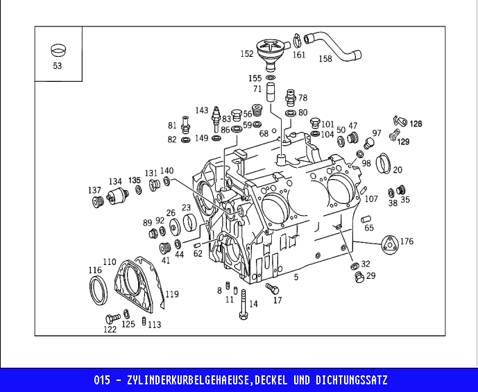

Temperaturgeber hat Nummer A 003 153 90 28, Pos. 143 im Abbildung.

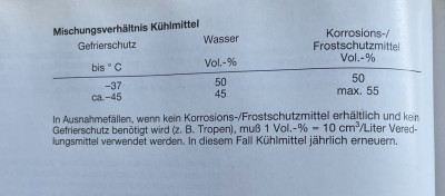

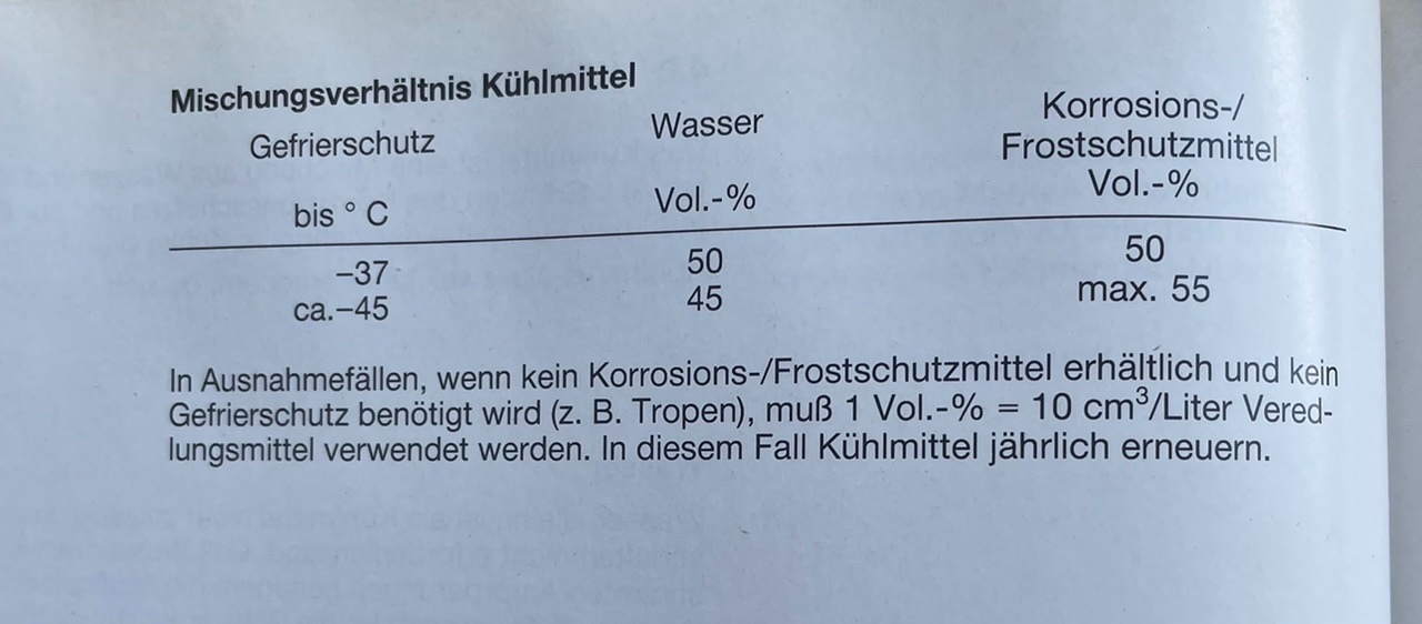

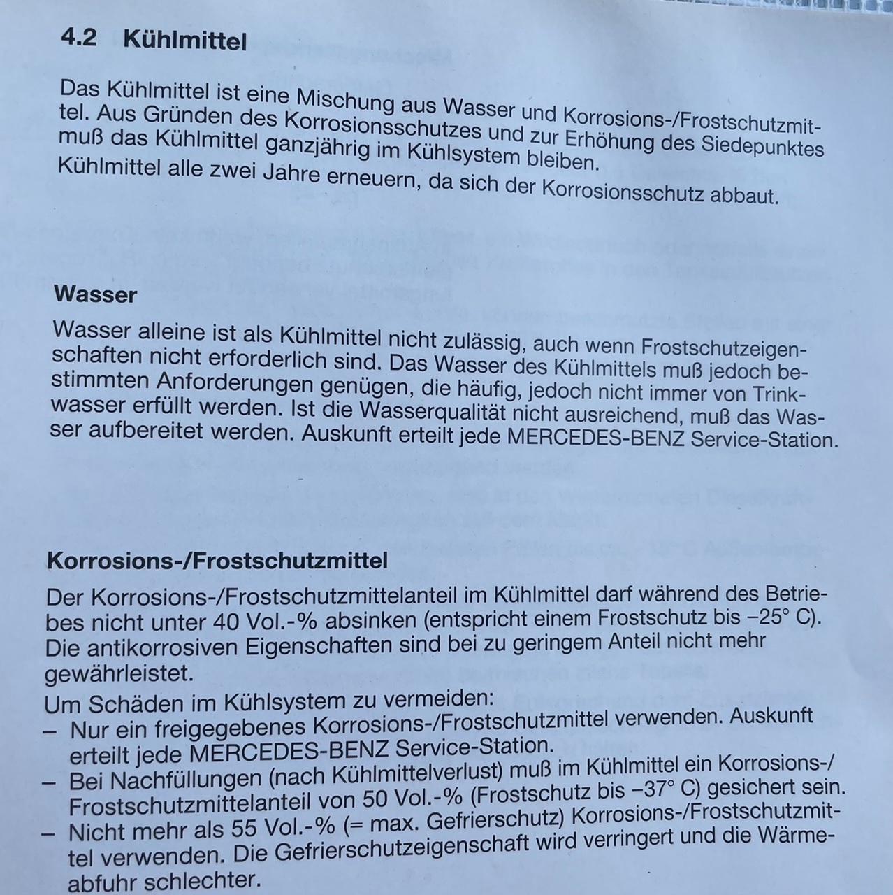

Was für ein Kühlflüssigkeit verwende ich ?
Weiß jemand was der Daimler zugelassen hat ?
Zur Auswahl steht das gute alte Glysantin BASF Original
Aber hier gibt es gefühlte 100 Sorten.
G 05
G 30
G 40
G 48
Alle mit unterschiedlichen Zusammensetzungen Inhaltsstoffen und Ausstattung.
Ich möchte auch kein falsches Kühlmittel einfüllen das mir eventuell den Kühler zerstört.
So eigentlich wollte ich noch paar Bildchen mitschicken
aber dies scheitert an der Größe. :wack:
Gruß Brigitte & Jürgen

Laut der Internet-Seite Mercedes-Benz Betriebsstoffvorschriften(MB Bevo) ist das richtige Kühlmittel für Fahrzeuge, die älter als 15 Jahre sind, der Betriebsanleitung zu entnehmen.
Zumindest ich hätte da aber eh zuerst nachgeschaut.

#15 Beitrag von Pirx » 2021-06-27 18:46:15
BASF macht die Auswahl sehr einfach:
https://www.glysantin.de/sites/default/ ... 624538993=
Also G48.

Geht denke ich beides - G05 ist der klassische Zusatz, die aktuelle BASF-Tabelle fokussiert sich auf die aktuellen Varianten mit dem Fokus auf Reduzierung der Variantenvielfalt.
In nem gemischten Fuhrpark hat es halt schon Charme, die Anzahl der Fässer zu reduzieren ;)
Beiträge: 16598
Re: DB 1222 AF.SK. Kühlsystem spinnt.
#18 Beitrag von lura » 2021-06-27 21:34:16
Pirx hat moderner hergeleitet. G48 gab es 1980 noch nicht.
#23 Beitrag von Jucksnjo » 2021-06-29 20:34:23
Die sind natürlich nicht sichtbar. Aber mit deiner wackelnden Anzeige haben die nichts zu tun. Die wären nur interessant, wenn dein Motor tatsächlich zu warm werden würde. Momentan gehen wir ja von einer falschen Anzeige aus.
http://mb-teilekatalog.info/images/Imgs ... 940719.png
Du müsstest die 59 wegschrauben, da sitzen die drunter.
