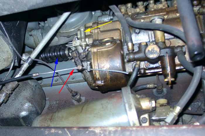

Dann erst mal ein Bild von der Einspritzpumpe.
- Roter Pfeil ist ein Gaszug von der Vorbaupumpe (hierfür jetzt eigentlich egal).
- Blauer Pfeil ist die Motorbremse (Gasrückstellung und Motor Aus).
- Gelber Pfeil = ???? Standgasverstellung ????

1. Ohne die Standgaserhöhung, die auf das Gaspedal wirkt, bleibt der Motor nicht an. Dadurch bedingt kann ich den Motor auch nur sehr schwer über das anheben des Pedales abschalten. Kann es sein, daß das so eigentlich nicht vorgesehen ist, bzw. so nicht sein sollte ??? Ist dafür eventuell die Schraube an der ESP (gelber Pfeil) zuständig ???
2. Die Motorbremse soll ja die ESP auf 0-Förderung stellen. Also abschalten. Das Teil zieht sich zusammen, haut das Gaspedal auf den Boden und zieht die ESP Richtung 0-Förderung. Es reicht halt nicht ganz. Wo sollte man dieses einstellen ???
Eine Möglichkeit wäre die Schraube im Führerhausboden, auf die das Fahrpedal knallt, etwas weiter herauszudrehen. Dadruch würde der Hubweg sich etwas weiter auf die 0-Stellung verschieben.
Zweite Möglichkeit wäre, dieses an dem Druckluftzylinder einzustellen. Nur bevor ich da dran anfange rumzuschrauben (wo man eh schon nicht dran kommt), will ich erst mal fragen, ob man da überhaupt die Länge beeinflussen kann (ich meine die Hublänge).
3. Wo bei der ESP die 0-Stellung ist, bekommt man ja raus (der Motor geht halt aus). Nur wo ist die Volllaststellung ??? Ist sie ganz am Ende des Hebelweges erreicht, oder ist die Volllast schon früher. Dann bräuchte der Hebelweg des Gaspedales nicht ganz so groß sein.

@ Alle. Hat jemand Ahnung, wo an der Bosch ESP das Standgas eingestellt wird (wenn kein Hebel im Führerhaus wäre). Ist es die Schraube, die ich mit dem gelben Pfeil makiert hatte ??? Ich wollte halt nicht irgend etwas verstellen, worüber ich mich später ärgere.

dann mal an der motorbremse( einsteller...oder was immer da drunter ist)(... blauer pfeil ding...) schauen ob eine verstellmgl also gewind eo.ä. da ist...vorsichtig verstellen und merken....wann was passiert ....eine...die ... stellung in der der motor im standgas aus geht merken....
das teil wo der blaue pfeil drauf zeigt schaut wie ein zylinder aus....ist der dicht,,,,entlüftet, verdreckt, rostig???
