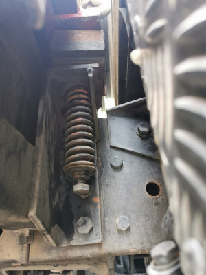

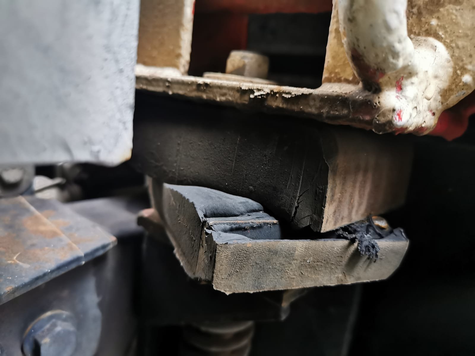

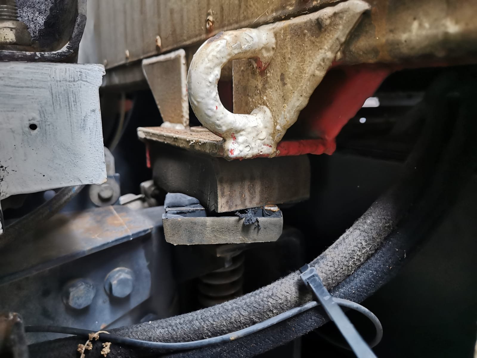

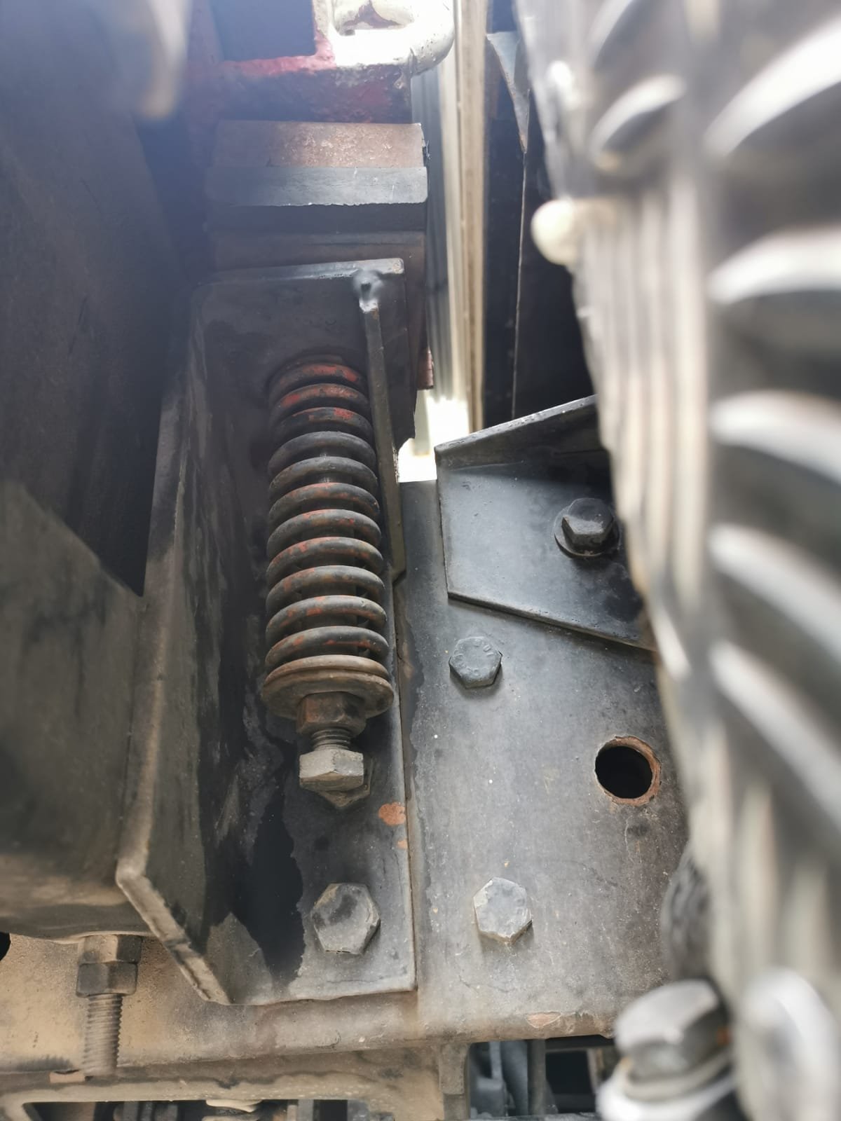

Nach einem Geländetraining im Ultraterrain hat es mir die hintere Fahrerhauslagerung zerlegt.
Siehe Fotos.
Es scheint neben den im Forum beschriebenen Varianten der Lagerung also auch noch die mit Gummiblock mit Stahleinlage zu geben.
Ich nehme an, das Fahrerhaus ist schon ewig nicht mehr abgehoben und die Gummis waren festgebacken. Beim Abheben hat es sie zerrissen und die Feder musste nicht mehr arbeiten.
Zwei Fragen:
Weiß jemand, wo ich den "eckigen" Silentbloc kaufen kann? Maße: LxBxH: 120x70x60 mit beiderseits M12 AG
Weiter finde ich den Thread nicht mehr in dem die Verlängerung der Federn empfohlen wird. Könnt ihr mir da auch helfen?
Vielen Dank euch im. Voraus!
Gruß Thommy

Oder nimm Weicon Urethan 60 und gieße ein neues.

uns waren die blöcke in den dünen auch abgerissen, haben dann den stabi der vorderachse deaktiviert (für weniger verwindung im rahmen) und zusätzliche mopedfedern unter die originalen gesetzt:
die behelfsmäßig mit sekundenkleber geflickten gummipuffer haben tatsächlich noch eine weile gehalten :blush:
zuhause kamen dann gummippuffer mit geschätzt dem doppelten querschnitt mit längeren federn rein. das hat mindestens noch 15.000 kilometer inclusive westsahara/mali/niger/benin gehalten, ob das bis heute hält weiss ich nicht .
die alternative "gummi mit loch drin und schraube mit federn durch", damit das gummi nur noch auf druck belastet wird, haben wir verworfen, weil uns unklar war ob die gummis auch einen teil der seitenführung übernehmen sollen (und die durchgehende schraube mehr körperschall übertragen würde.. weiss nicht ob relevant merkbar).

greife das Thema nochmal auf da ich die hinteren Fahrerhauslager vom 170D11 als Nachfertigung bekommen habe. Diese wurden auch an einigen IVECO 90-16 THW Fahrzeugen verbaut.
Ich habe einige Sätze gekauft und kann welche weitergeben. Einfach PN an mich.
PS: Die Verlängerung des Federweges ist auf jeden Fall ein Muss. :idee:

Bau einfach eine richtige Lagerung ein, wenn du mit dem Fahrzeug ins Gelände willst, die blöden Gummiklötzchen sind ja schon am Ende, wenn man einen dicken Bordstein hochfährt! Meiner Meinung nach ist das bestenfalls eine "Schlechtwegelagerung", um mal nicht von Fehlkonstruktion zu sprechen...
Wie schon zu sehen: die originalen Federn sind auch in keinem Verhältnis zum Federweg dimensioniert. Bei mir liegen die voll an, wenn ich mit einem Vorderrad in ein 25cm tiefes Loch fahre.
Ich bin also auch auf der Suche nach einem Fahrerhauslager von der kurzen Kabine, damit ich das einmal richtig machen kann, wenn ich die Doka kürze. Falls jemand eine rumliegen hat, bitte gerne PN :-)
