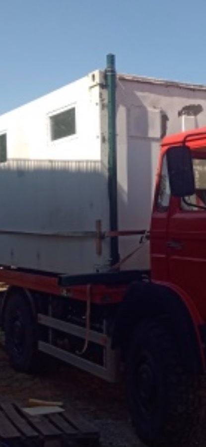

Wir haben die "ganz normalen" Kurbelstützen mal sehr günstig bei ebay Kleinanzeigen erstanden. Komplett absetzen ist damit sowieso umständlich, aber 10cm anheben und drunter rausfahren bzw. wieder drunter parken geht wunderbar.

#4 Beitrag von Magirus_Deutz » 2021-06-22 20:07:32
Auf dem Foto kann man es erahnen, finde gerade leider kein besseres. Es gibt Zapfen, die oben und unten in die Ecken eingreifen und ein Kippen der ganzen Konstruktion verhindern. Unten dann zwei waagerechte Vierkantrohre, die in die Aufnahmen der Stützen passen.

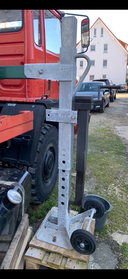

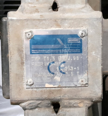

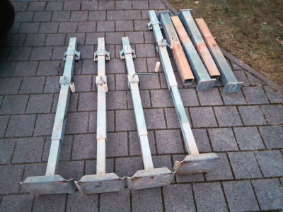

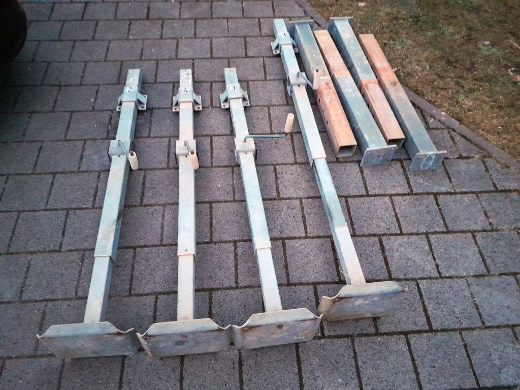

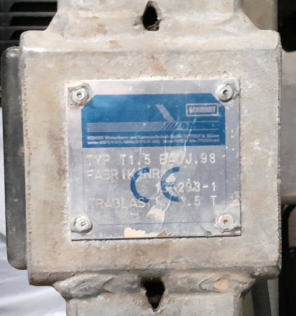

Bei mir warten auch noch vier Kurbelstützen auf die Anpassung an unsere FM1-Kabine. Die Stützen (Traglast 1,5t) stammen von einem absetzbaren Schmidt-Salzstreuer, der verschrottet wurde.
Die Kipp-Verhinderung wird bei den Streuern nur durch das horizontale Vierkantrohr gewährleistet, das allerdings bei den Streuern Teil des Grundrahmens ist. Hier ein Beispiel eines (anderen) absetzbaren Schmidt-Streuers.
DIe Verspannung zwischen oberen und unteren Container-Ecken finde ich bei dir (Magirus_Deutz) pfiffig gelöst, nicht so eine Materialschlacht wie bei den Absetzstützen der Bundeswehr, die als Komplettsatz in vier monströsen Holzkisten 460kg wiegen.
