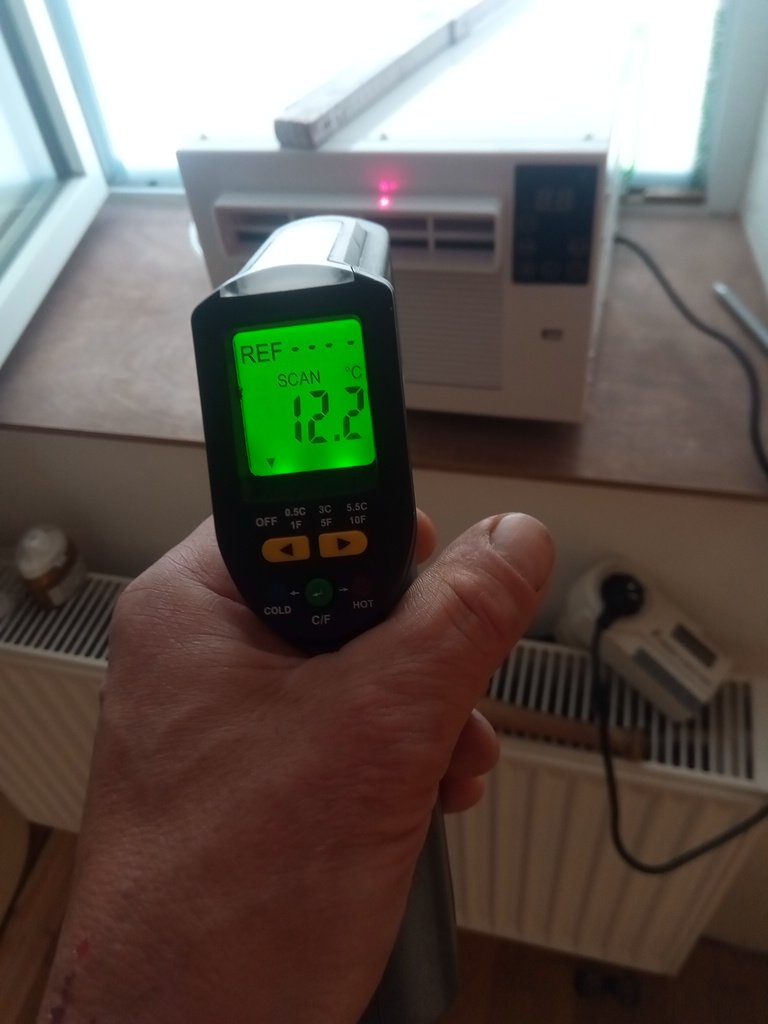

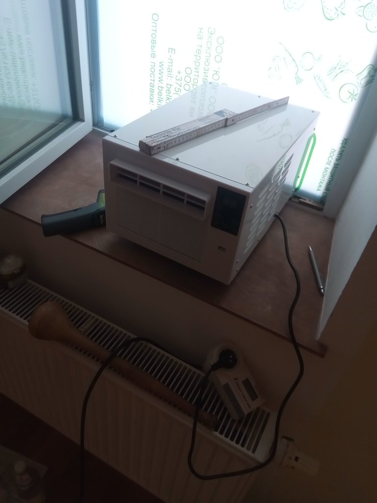

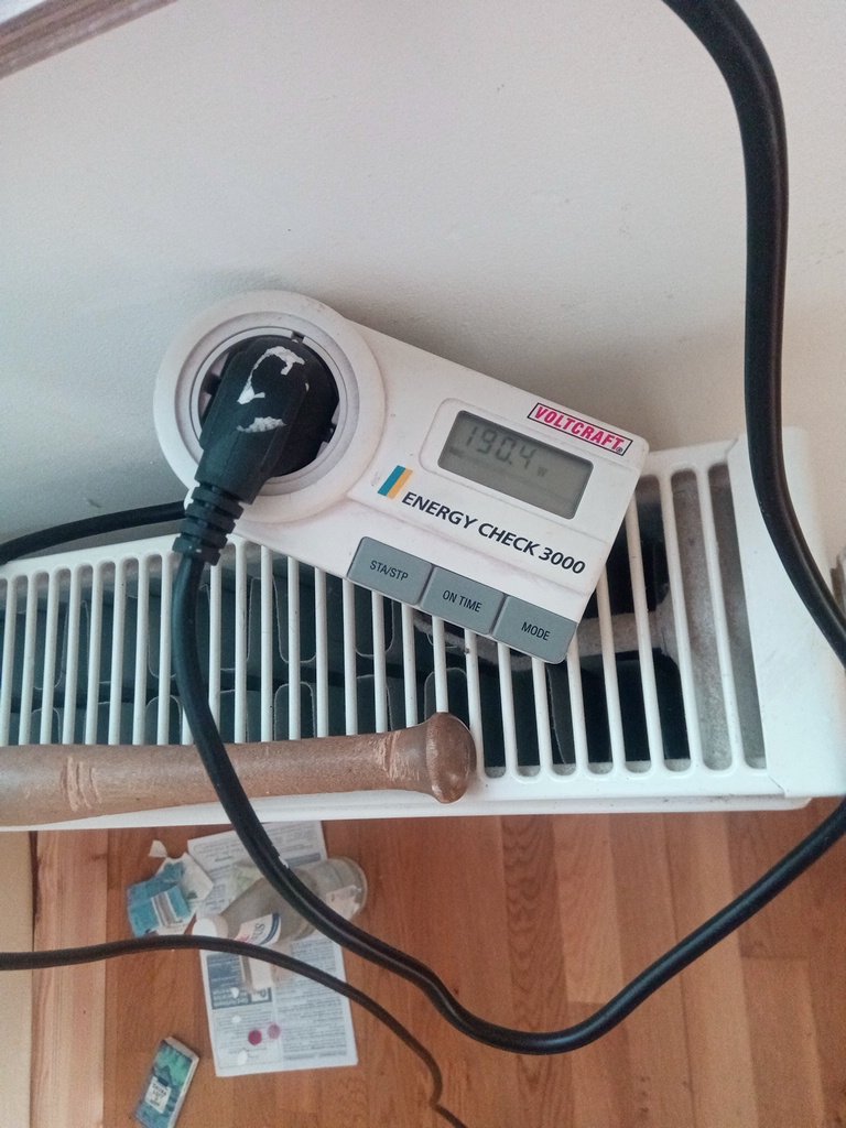

ich habe mir zu testzwecken bzw fürs Büro der Frau eine mini klimaanlage aus China bestellt kaufpreis irgendwo zwischen 170 und 200 Euro je nachdem wo man das Ding kauft angebliche kühlleistung 700 Watt bei 300 Watt Verbrauch .
nachdem das Ding angekommen ist habe ich das natürlich gleich mal auf den Prüfstand gestellt sprich die Leistung gemessen zumindestens was den Watt Verbrauch angeht. das Ding braucht im Mittel ca 190 Watt in Kälte Modus und liefert auch ordentlich Kälte ist dabei so klein dass es tatsächlich in einen Schrank passt sprich man könnte das ganze in seinem kofferaufbau fix einbauen und mittels 220 Volt wechselrichter betreiben leise ist es auch noch.
test lief die letzten zwei Tage bei mir im Schlafzimmer da ich es gerne kühl habe das hat funktioniert.
bei dem Preis sollte man natürlich keine High end Anlage aber haben verbaut ist ein ganz simples Thermostat und man kann mit der Kiste auch heizen braucht dann ungefähr 700 Watt also alles im Bereich dessen was man im Wohnmobil tatsächlich zur Verfügung hat anbei ein paar Bilder.
wen es interessiert ich kann gerne ein paar Links einfügen ohne verwandt und verschwägert zu sein wir können aber auch nach mini-klimaanlage gucken beispielsweise bei kaufenla....
bucht...ect
die Frage ist wie lange die hält allerdings ist tatsächlich ein Kompressor verbaut man hört ihn ganz leicht laufen bei Gelegenheit werde ich das Teil mal aufschrauben

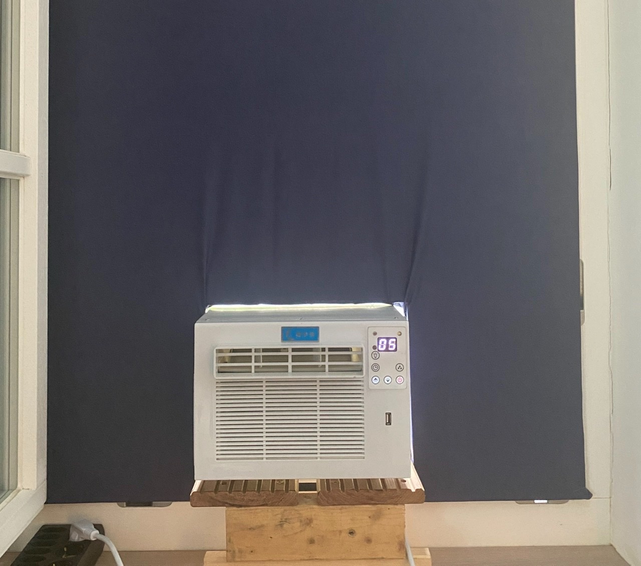

Ich hab die auch, Abschlussleistung identisch. Macht seit ein paar Jahren was sie soll. Gestern nochmal getestet und für gut befunden. Wichtig ist halt das die warme und die kalte Seite gut thermisch getrennt sind.
Zum Thema heizen - hab ich noch nie wirklich getestet. Ich hab das so verstanden, dass man die Kiste dann einfach umdreht - kalte Seite nach draußen und warme nach innen (dann bliebe der Stromverbrauch aber gleich) - oder kommt aus de kalten Seite auch warme Luft???

Es liegt ein Adapter und Schlauch dabei (so 200 mm Durchmesser). Meine Erfahrung ist aber, dass das nur gut funktioniert wenn die Trennung innen/außen in der Mitte des Gerätes liegt.cruise-the-planet hat geschrieben: ↑2021-06-17 9:05:34Wie ist das mit der Abluft gelöst? Gibts da einen Luftkanal dazu?
Lg
Für den Betrieb im Fahrzeug habe ich das Gehäuse geöffnet und die teilweise etwas „lose“ verlegten Kälteleitungen abgestützt.

Keine großartigen Änderungen - oberes Blech ab und ein wenig Alubutyl auf Flächen damit die nicht Rappeln und die Leitungen mit Heisskleber fixiert damit die nicht schwingen.
Nur einen Ausschnitt hinten für die Abluft klappt aber nicht. Da saugt der durch das darunterliegende Gitter die Luft an die erwärmt wird. Ist die blockiert sinkt die Kälteleistung rapide.
Ich finde das Ding gut - Luft etwas kühler und entfeuchtet. Wo man etwas aufpassen muss ist, dass die gerade steht weil sonst das Kondensat aus dem Gehäuse läuft statt aus dem Schlauch (oder in eine Wanne stellen).
