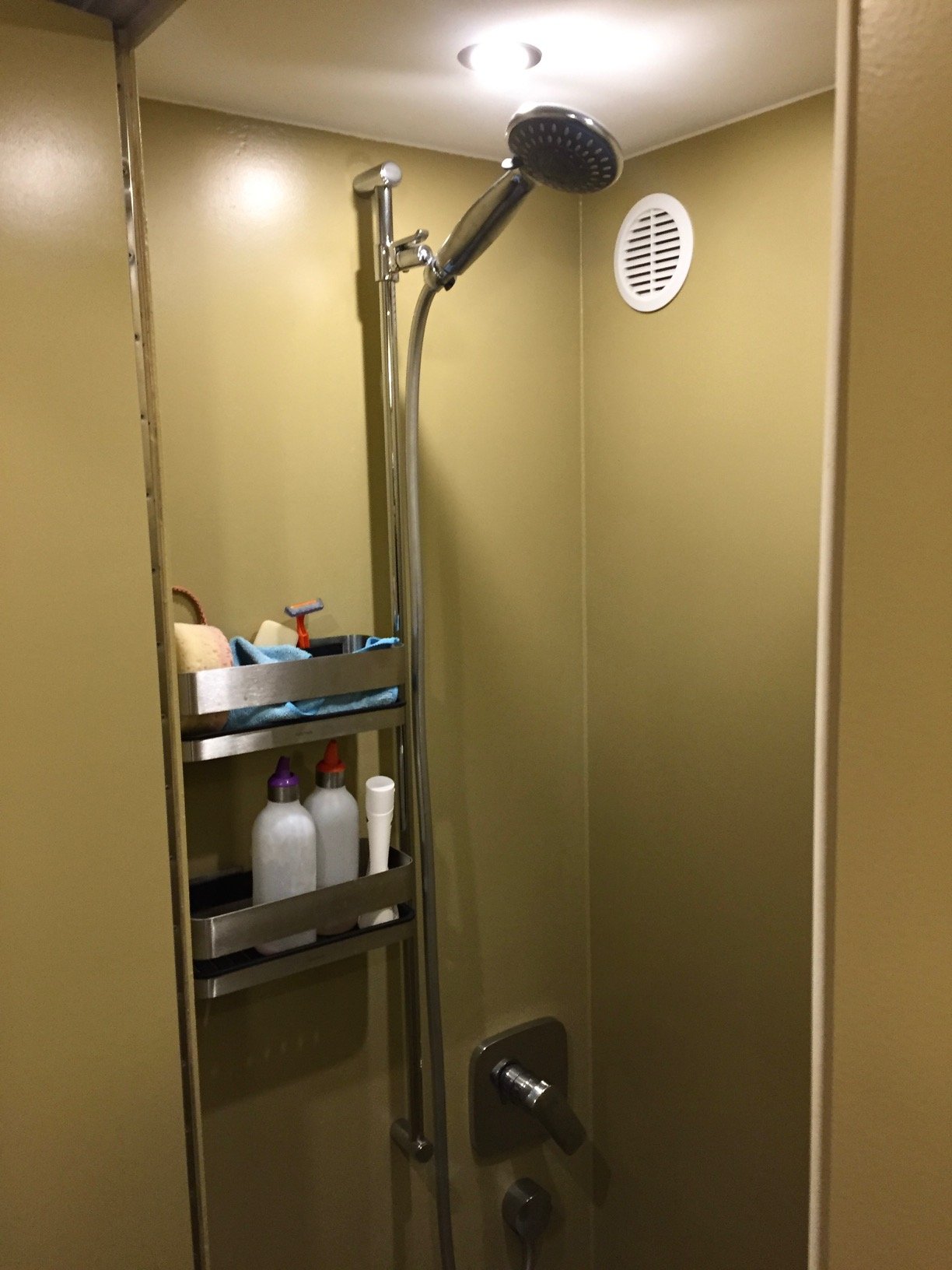

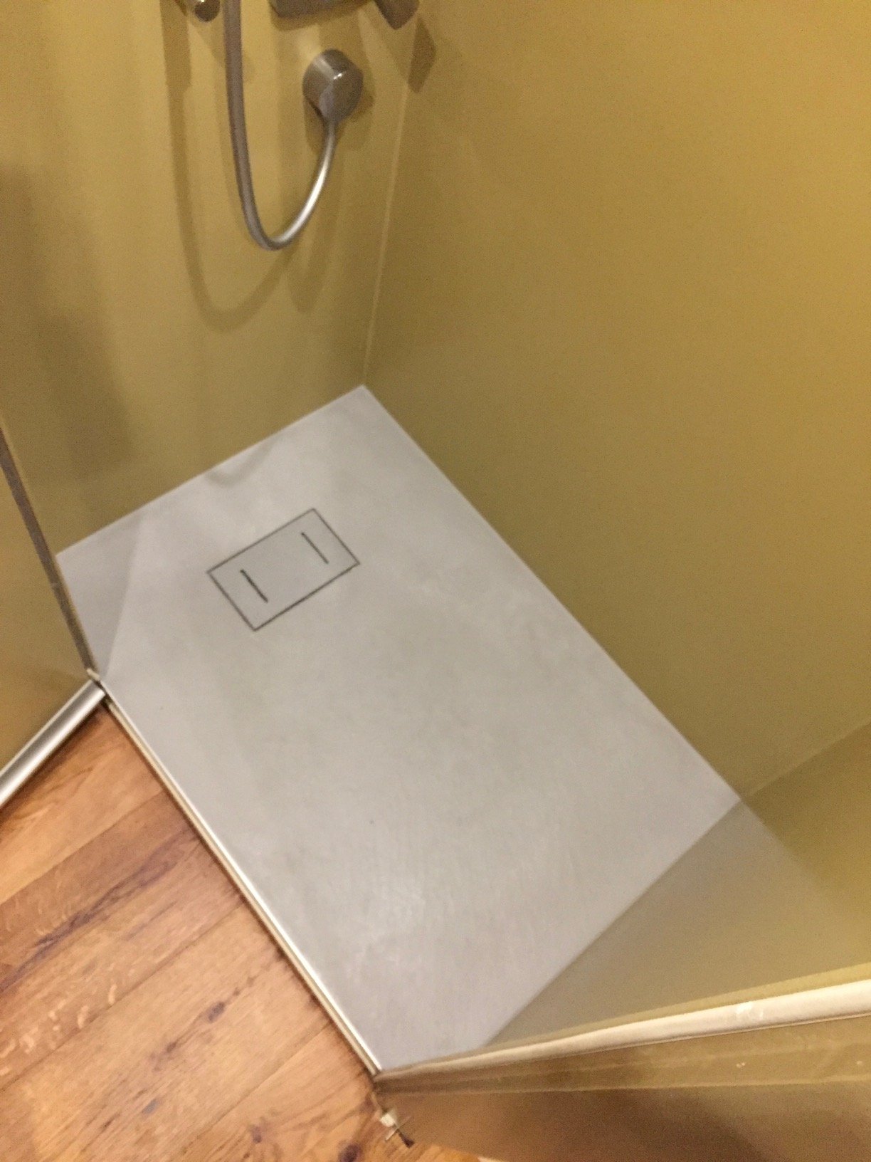

Meine Duschkabine ist aus Sperrholz. Der Boden ist eine zuschneidbare Duschwanne. Die Kanten habe ich mit Sika 251 verfugt.
Dann Holz + Fugen mit MIPA PU 250-10 gestrichen. Bohrlöcher für Ablage und Duschstange nach dem Vorbohren mit Sanitärsilikon gefüllt bevor die Schraube reinkommt. Wandlöcher für Rohre sind auch mit Sanitärsilikon aufgefüllt.
Ist seit 2 Jahren, 15'000KM und 400x Duschen perfekt dicht.
