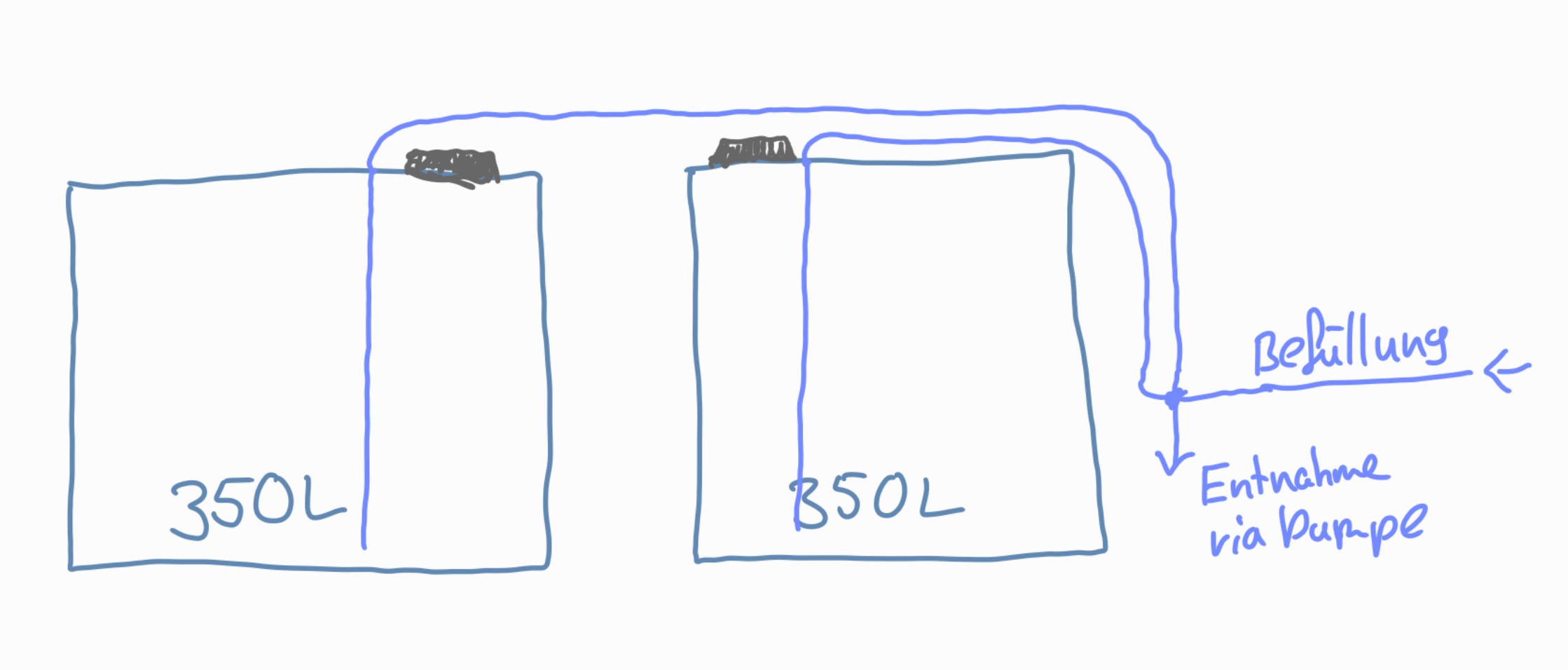

Moin in die Runde,
mal eine Frage nach Ideen bzgl. unserem Wassersetup.
Aktuell haben wir 2x 350L Wassertanks aus denen wir jeweils mittels Steigrohr das Wasser entnehmen bzw. befüllen. Beide Leitungen laufen dann zu einem Verteiler und dahinter kommt dann zum einen der Anschluss zur Außen(druck)befüllung und auch die Pumpe. Über den Verteiler sagen wir dann welcher Tank gerade befüllt bzw. zur Entnahme genutzt werden soll.
Was allerdings noch aussteht ist ein Überlauf und ein Unterdruckventil. Eigentlich hat der Deckel vom Tank ein kleines Unterdruckventil. Allerdings kommt da, vor allem im Gelände, doch jede Menge Wasser raus. Das müssen wir also zwangsläufig dicht machen.
Zwischen den Tanks haben wir nach unten, durch den Kabinenboden ein Loch. Hier könnten wir theoretisch perfekt ein Überlauf realisieren. Im besten Fall können wir die Tanks dann so lange betanken, bis dann einfach unten das Wasser rauskommt. Nur würden uns dann ja auch da die Viecher / Dreck / Bakterien in den Tank kommen. Lösung wäre hier eventuell ein Rückschlagventil aber da bin ich mir wieder rum nicht sicher, ab wie viel Druck dies öffnet und ob das dem Tank ggf. schon zu viel ist?
Vielleicht könnt ihr mir ein paar Infos geben, wie ihr die Themen gelöst habt?
Danke euch!
Danke euch!

Könnte ich da eine Leitung sowohl für Überlauf als auch Belüftung nutzen?meggmann hat geschrieben: ↑2021-05-28 13:00:57Druckluft Schalldämpfer aufs Ende und dann kommt da kein Tier rein…
https://images.app.goo.gl/uEF5idg3T6mw2w14A
Wie würden das meine Tanks finden, wenn ich da jetzt mit 4 Bar von außen betanke und die voll sind? Hat der Schalldämpfer so einen Durchsatz, dass da nicht zu viel Druck auf dem Tank entsteht?

Ich grabe mal diesen noch nicht so alten Thread aus weil ich eben Wassertanks bestellt habe und mir Gedanken über deren Befüllung mache. Der höchste Punkt wäre nur mit einer Leiter in ca. 2,5m Höhe zu erreichen. Urspünglich wollte ich Kanister verwenden. Dann hätte man das Wasser reingetragen…Naja, jetzt muss ich mir auch eine Betankunglösung überlegen und habe mal das Schwarmwissen abgerufen….
Tankstop mit Schwimmerventil ist sehr elegant, aber mir ehrlich gesagt zu riskant….Ich möchte etwas einfaches haben das nicht auch kaputt gehen kann. Wir wollen das Fahrzeug nicht zum Urlaubfahren nutzen sondern werden darin wohnen.
Überlauf und Belüftung funktioniert wohl als eine Leitung: Das wäre auch meine Lösung der Stunde aber wie verhindert man, dass durch die Überlaufleitung Dreck etc in das hoffentlich immer saubere Wasser reinkommt?
Siphon
Wenn bspw. eine Schleife als Siphon eingebaut ist, um den Wassertank von Außen zu “sperren”, dann würde doch das Siphon bei der ersten Entnahme leer gesaugt werden und der Tank wäre wieder “frei” nach außen. Oder habe ich einen Denkfehler.
Druckluftfilter bzw. Schalldämpfer
Ich habe leider noch keine Infos gefunden ob das eine wirklich erprobte Lösung ist? Lassen die wirklich ausreichend Wasser durch wenn man da die Tanks mit 3-4Bar fühlt? Setzen die sich nicht voll, wenn dort immer Staub usw. durch die Entlüftung angesaugt wird?
Getrennte Leitungen?
Ist es vielleicht doch nicht am ende Schlauer nicht die Eierlegendewohlmilchsau zu beschwören und getrennt Leitungen zu verwenden? Überlauf mit Rückschlagvenil oder Siphon nach Außen/unten. Belüftung dann “nach oben” und im Fahrzeug belassen. Evtl. dort dann auch ein Rückschlagventil in die Leitung integrieren….
Bin mal gespannt wer wie welche Erfahrungen gesammelt hat. Elektronisch übrigens fällt flach. Es solle simple und robust sein :-)
Siphon

ich betanke in 2,50m Höhe von aussen, kommt mir das Wasser entgegen ist der Tank voll und fertig. Benutzt wird ein belüfteter Tankdeckel, falls ich ihn nicht wieder irgendwo hab liegengelassen. Dann geht's auch für paar Monate ohne Deckel. Grossartig Dreck im Tank hatten wir deshalb noch nie und im einzig verbauten Filter, dem Grobfilter vor der Pumpe, war auch nie etwas zu finden.

ich hab einen gardena-schlauch für "rein" und einen für "raus".
Wenn aus dem "raus" schlauch wasser kommt, dann ist der tank wohl voll.... klappt bis jetzt.....
Wir trinken das wasser aber auch nicht, daher kann ich mir wohl den aktivfeinkohlekeramik-filter für die entlüftung sparen...

Hallo, ich mache mir gerade auch Gedanken zu dem Thema...
Ich habe pro Wassertank einen Einfüllstutzen mit einem Anschluss für eine Entlüftung.
Als Überlauf werde ich wohl auch pro Tank einen Schlauch nach außen legen. Gegen ungewünschtes Eindringen von Außen bin ich hier in einem anderen Thread auf "Entenschnabel-Rückschlagventile", bzw. Geruchsverschluss für Wasserloses Urinal gekommen.
In diesem Beitrag ein bisschen unterhalb der Mitte.
viewtopic.php?t=93576&start=60
Find ich eigentlich ganz brauchbar.
Grüße, Störenfried
Grüße, Störenfried

Jo da ist ja wieder was passiert. Danke für den Input.
Wie betankt man in 2,5m höhe? bei mir Werdens wohl um die 2,8m Mindesthöhe Einfüllstutzen sein. Leiter? Schlauch balacieren und sich freuen wenn das Runde in das runde trifft?
Ich bin schon ein Freund der einfachen Lösungen. Aber irgendwie müssen die 500l Wasser rauf :-)

Moin zusammen,
ok danke. Ne ich will nicht mit der Gießkanne einfüllen. Aber ich habe zwei Tanks geplant – einer recht und der andere links - Jetzt überlege ich ob es eben so sinnvoll ist je ein Einfülldeckel rechts und links in ca. 2,8m überm Boden zu positionieren (Am Heck gehts nicht, dort sind die Portaltüren noch) oder ein Gardenaanschluss mit je T-Stücken und Absperrhähnen und Überläufen um die Tanks per Wasserdruck zu befüllen.
Letzteres ist etwas komplizierter in der Theorie, aber doch deutlich praktischer zum befüllen.
Ich stelle aber fest, dass wenn man Zeit hat es doch eher easy-going ist mittels Schlauch und Leiter die Tanks zu befüllen :-)

Ich habe als Be- und Entlüftung der Tanks folgendes verbaut:
https://www.pvc-welt.de/PPFV-automatisc ... ble-effect
Funktioniert super und so habe ich mir 2 weitere Entlüftungslöcher in der Außenwand ge- und das Viecher-Galama erspart!
glg Adi
glg Adi

Hallo Adi,
das Problem ist ja der Überlauf. Die reine Entlüftung ist klar, die kann in der Kabine erfolgen.
Aber wie stopst wenn du mit Druck (Pumpe) befüllst und den Füllstand nicht kontrollieren kannst?

wieso ist das ein Problem?w3llschmidt hat geschrieben: ↑2022-01-17 18:47:50das Problem ist ja der Überlauf. Die reine Entlüftung ist klar, die kann in der Kabine erfolgen.
Jeder Tank hat auf der Oberseite zusätzlich einen Anschluß. Neben den Tanks ist senkrecht ein Rohr, welches durch den Fußboden ins Freie geht. Tankanschlüsse und Rohr werden über einen Y-Verbinder mit einem Schlauch verbunden. Das ist dann sowohl Be- und Entlüftung als auch Überlauf.
Wenn jemand Angst hat, daß sich Krabbeltiere in das Rohr einnisten, kann man auch Teile eines metallischen Topfreinigers ins Rohr stopfen.
Aber die Krabbeltiere haben eh einen schweren Stand bei der nächsten Tankbefüllung.
Funktioniert bei uns seit ca. 5 Jahren.

Re: Idee für Überlauf + Unterdruckventil
Tankentlüfter mit Sieb aus Edelstahl oder Kunststoff, dann kann man sich den Belüfter auch sparen bei der Entnahme. Unters Fahrzeug, ist gleichzeitig Überlauf bei Befüllung, und falls mal was vor dem Sieb sitzt aussen, ist das dann auch weg. Gibt es für jede Tank-Variante, wer Motorrad fährt kennt das eigentlich.
für Grau- und Schwarzwasser, heutzutage schwer im Kommen Gelbwasser-Tanks entbehrlich. Neue Bewohner haben es da schwer, und werden ja auch mit rausgespült.
